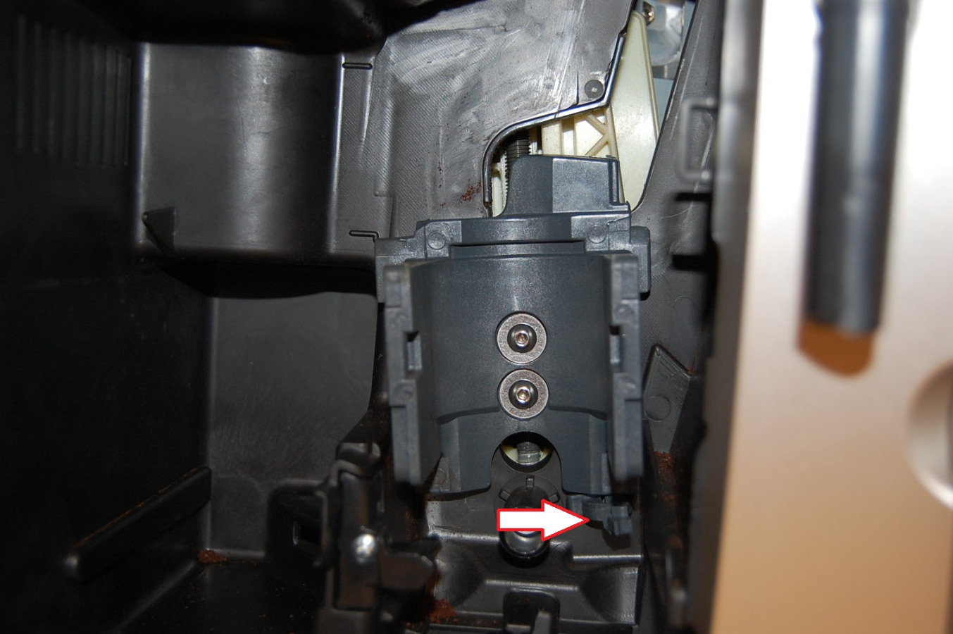

  • Dann kannst du nur eines machen: Wenn du die BG entnimmst, siehst du den Verriegelunghacken am Schlitten. Unten im Bild gekennzeichnet. Schau dir die BG an, wo der Hacken anliegt. Diese Kante mit einem Messer soweit begradigen, daß die BG rausgeht. Nicht zuviel wegnehmen, sonnst kannst du die BG auch in anderen Stellungen entnehmen und damit die Maschine crashen.
      228,65 kB, 1.353×900, 1.266 mal angesehen
  • Gruß Stefan
