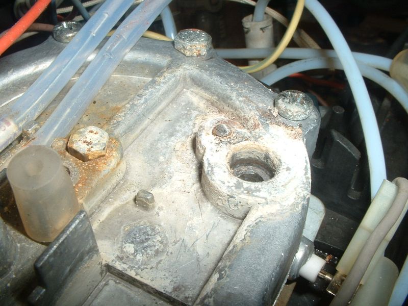

    mein Mann und ich hängen sozusagen über dem Thermoblock - die Dichtung des Raccords ist undicht, es brodelt Wasser darunter raus. Aber wir kriegen die Schraube nicht gelöst - ist total verrostet, Schraubenzieher fasst nix.
    Nach dem Entkalkungsvorgang gestern verlor das Maschinchen heftig Wasser, beim Aufheizen zischte es.... es scheint auf jeden Fall die Dichtung zu sein.
    Hat jemand einen heißen Tip auf Lager, wie wir an die Dichtung kommen bzw,. die Schraube lösen können?

  • Spart euch die Mühe und die Nerven mit Schraube rausbohren und Gewinde schneiden. Kauft euch einen neuen TB: juraprofi.de/product_info.php/…llautomaten--Neuware.html

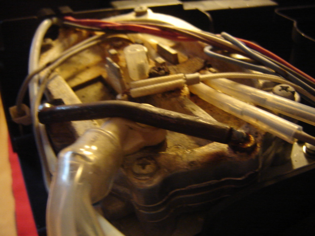

  • beste Bohne schrieb:
    da ich so "viele" Antworten bekommen habe, mußte ich mir selbst helfen.
    Wenn Dir hätte jemand helfen können, wäre eine Antwort gekommen. Aber wir machen das alle hier nur nebenbei in der Freizeit und nicht hauptberuflich. Wenn ich bei einem solchen Thermoblock schon mal die Schraube ausgebohrt hätte, hätte ich auch sagen können, worauf man achten muss. So hätte ich nur den Tipp geben können, wie man generell Schrauben ausbohrt: sehr vorsichtig und nur minimal größerer Durchmesser als das Gewinde der Schraube. Dann nächgrößeren Durchmesser als Gewinde in den Thermoblock schneiden und eine passende Schraube benutzen.
    So,
    Geht doch !! Siehe Foto.
    Es funktioniert bestens. :1f602:
    Viele Grüße,
    Jörg
    servus,
    ich kann's auf dem foto nicht richtig erkennen. wie hast du es gemacht?
    Hans-Martin
    VA-Werdegang: DeLonghi 4500 (05/2008 bis 08/2021), Dinamica Plus (08/2021)
    ST-Werdegang: Rancilio Silvia (04/2012)
    & Bezzera BB005 MN (07/2016)
    So,
    Viele Grüße,
    Jörg
    Ich kann auf dem Foto nur einen total versifft - verkalkten TB erkennen. :1f615:
    Nur gut, das man es nicht am Kaffee schmeckt. :kotz
    Peter
    Gruß Peter :1f44b:
    Kaffee 31.000 Bezüge
  • Sehe ich das richtig, daß du den Raccord mit einem Bügel fixiert hast? :1f624: Und das ist dicht?
  • Hallo Kaffeefreunde,
    ........ Ich kann auf dem Foto nur einen total versifft - verkalkten
    ', CAPTION, '
    [img]\'wcf/icon/lexiconOpenS.png\'[/img] TB
    ');" onmouseout="return nd();" onclick="return nd();">TB
    erkennen..........
    So ist es auch der Fall.
    Es handelt sich hier aber nur um den TB !!!!
    Delonghi hat hier ja wohl bewußt etwas nachlässig ausgestattet.
    An meinem Raccord ist schon etwas länger Wasser ausgetreten. Ich habe aber bis jetzt noch keine Zeit gefunden mich darum zu kümmern. Es kam ja immer noch Kaffe in den Becher. :1f602:
    Der Rest der Maschine sieht natürlich viel besser aus und ist sauber!!! (für alle die es wissen wollen)
    Ich habe in meinem Fall eine kleine Eisenstange zurechtgebogen und diese dann auf die beiden Schraubköpfe geschweißt, so dass die Eisenstange auf das Raccord drückt und es so fest hält. Bei mir funktioniert es super gut.
    Die Verkleidung paßt auch gut.
    Und der Kaffe füllt wieder einen ganzen Becher :thump:
    Gruß,
    Jörg
