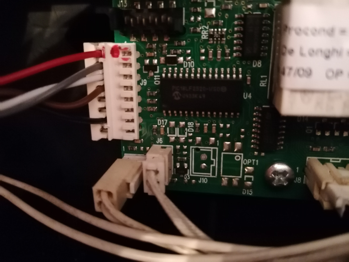

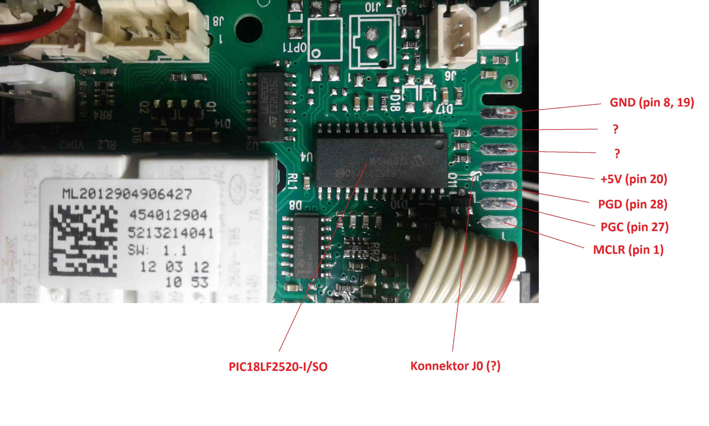

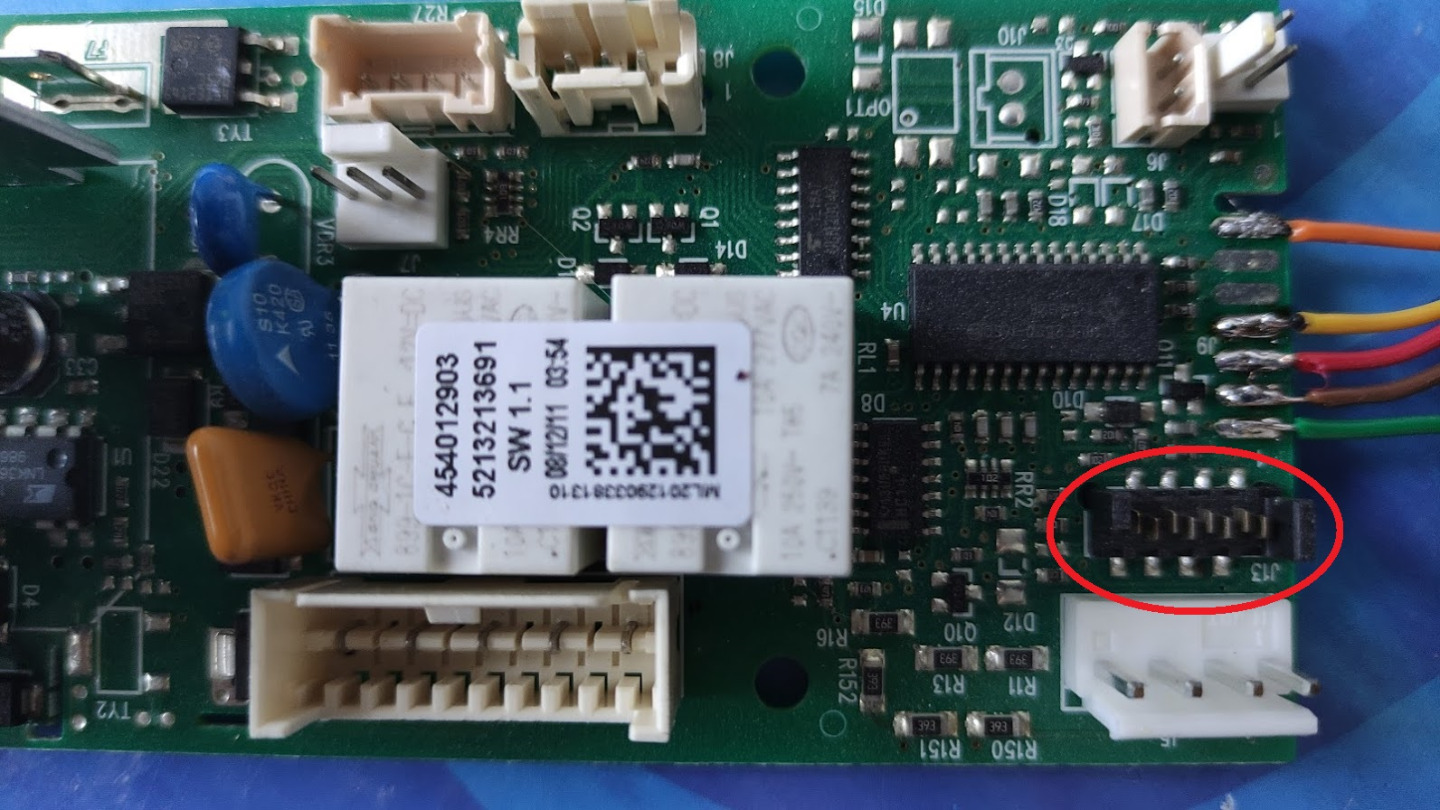

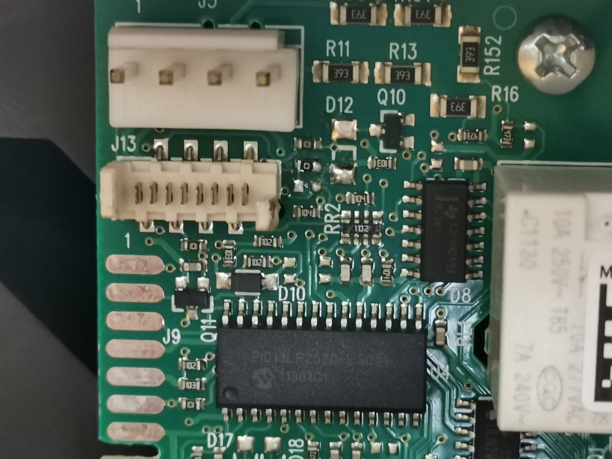

    Aah.. nur an J9?!!
    Okay. Danke...
    Konnte ich ja lange suchen :)
    EDIT: gibt es denn so einen Platinen-"Randstecker" zu kaufen?

  • OlliFFM
    124
    1.516
    Interessengebiet
    • 1. November 2021 um 06:15
    • #142
    Ja, den gibt es, muss man allerdings an einer Seite absägen. Roland hat dazu auch Bilder gepostet, aber frag mich nicht wo...
    Suche nach Pfostenstecker

    • #143
    Bei RS online gibt es was, heißen Platinenrandstecker.

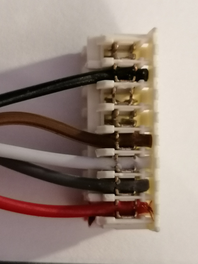

    Hallo Leuts,

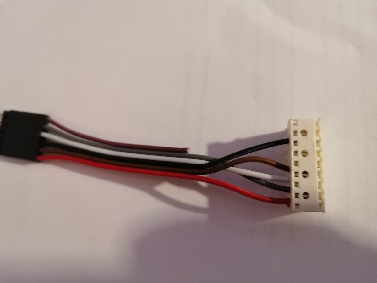

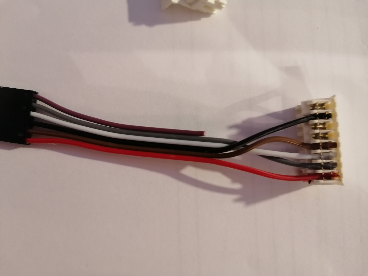

    habe mittlerweile einen Connector für J9 bei Conrad gefunden.
    Für diejenigen die interessiert sind:
    2.5 Connectors (8-polig)
    Minimum-Abnahme 15 Stück mit Versand 11,90 Euro:
    Mit Steck/Schneid- Schnellverbinder. Somit ohne löten...
      • 204,87 kB
      • 1.200 × 900
      • 123,59 kB
      • 675 × 900
      • 158,33 kB
      • 1.200 × 900
      • 145,94 kB
      • 1.200 × 900
      • 230,87 kB
      • 1.200 × 900

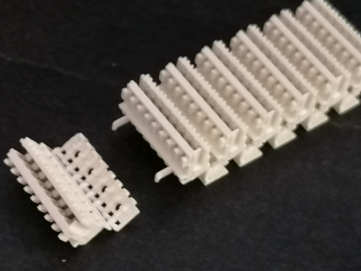

  • Miklap
    5
    38
    • 1. Dezember 2021 um 16:25
    • #146
    Hier noch Deckel auf der Rückseite:
      • 136,65 kB
      • 1.200 × 900
  • Roland11
    438
    2.833
    Interessengebiet
    • 1. Dezember 2021 um 16:50
    • #147
    Den plastiken 'Lock' hast du entfernt? (siehe Bild)
  • Heini-22
    604
    3.402
    Filebase Einträge
    Interessengebiet
    • 1. Dezember 2021 um 18:23
    • #148
    Ja, sieht man ja auf dem einen Bild vom fertigen Kabel.

  • Miklap
    5
    38
    • 1. Dezember 2021 um 19:30
    • #150
    Ja, wie Heini bereits mitteilte...
    Musste ja weg. Passt aber haargenau bis zum kleinen Wiederstand unten.
    Und sitzt fest auf der Platine.
