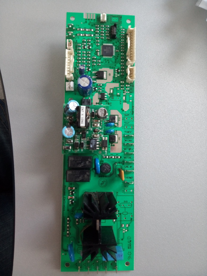

  • Hatte schon jemand mal versucht bei einer ESAM3000B durch Nachbestückung des 2 Temperatursensors IFD sowie des Anschlusses der Dampfheizung IFD, dies dann nutzen, um den oberen Thermoblock für den Tassenwärmer zunutzen. Evtl ist die Funktion in der Software gegeben, jedoch nur die Anschlüsse sind nicht bestückt.?
      200,52 kB, 675×900, 89 mal angesehen
  • Solchr baulichen Veränderungen können mächtig in die Hose gehen, wenn dir die Bude dadurch abfackelt.
    Außerdem fehlt doch dann auf der Platine das zweite Triac und vermutlich auch die restliche Beschaltung zum Betrieb der Tassenheizung. Auch finde ich eine Tassenheizung überflüssig.
