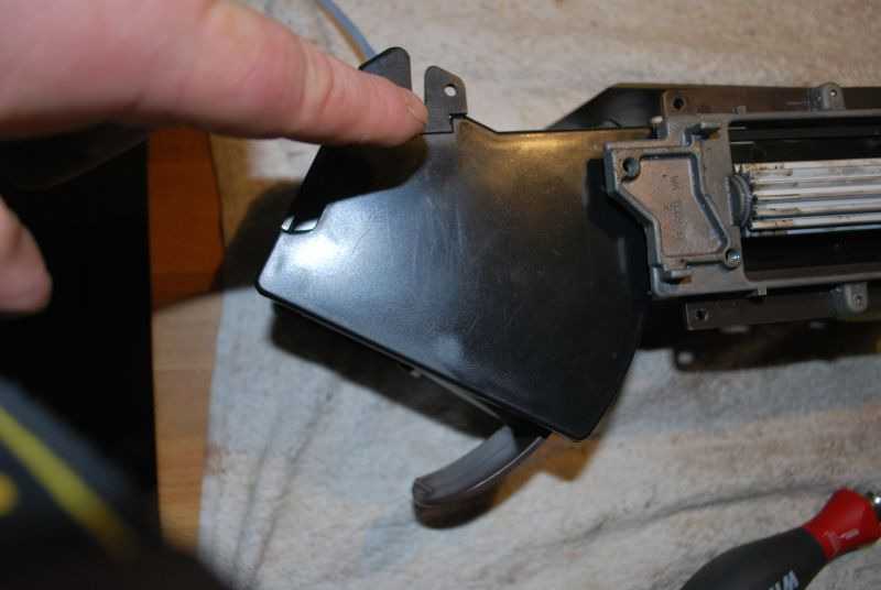

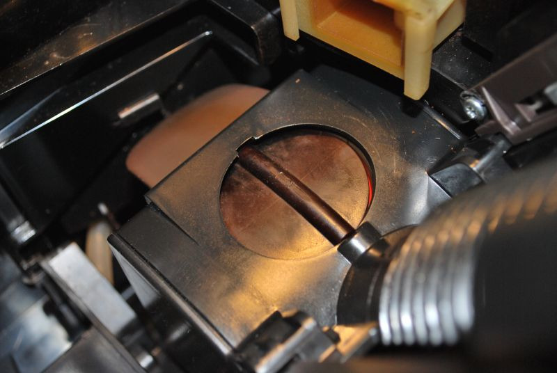

  • Hallo Wolfgang!Habe die BE nochmals demontiert.
    Ich hänge mal zwei bilder mit an. Auf dem einen der aufgeschobene Rahmen und das andere zeit das Loch unten, welches du eben angesprochen hattest, denn da war keine schraube montiert. Oder ich habe es schlicht vergessen... versuche es gleich nochmal.

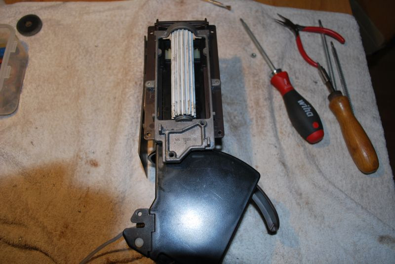

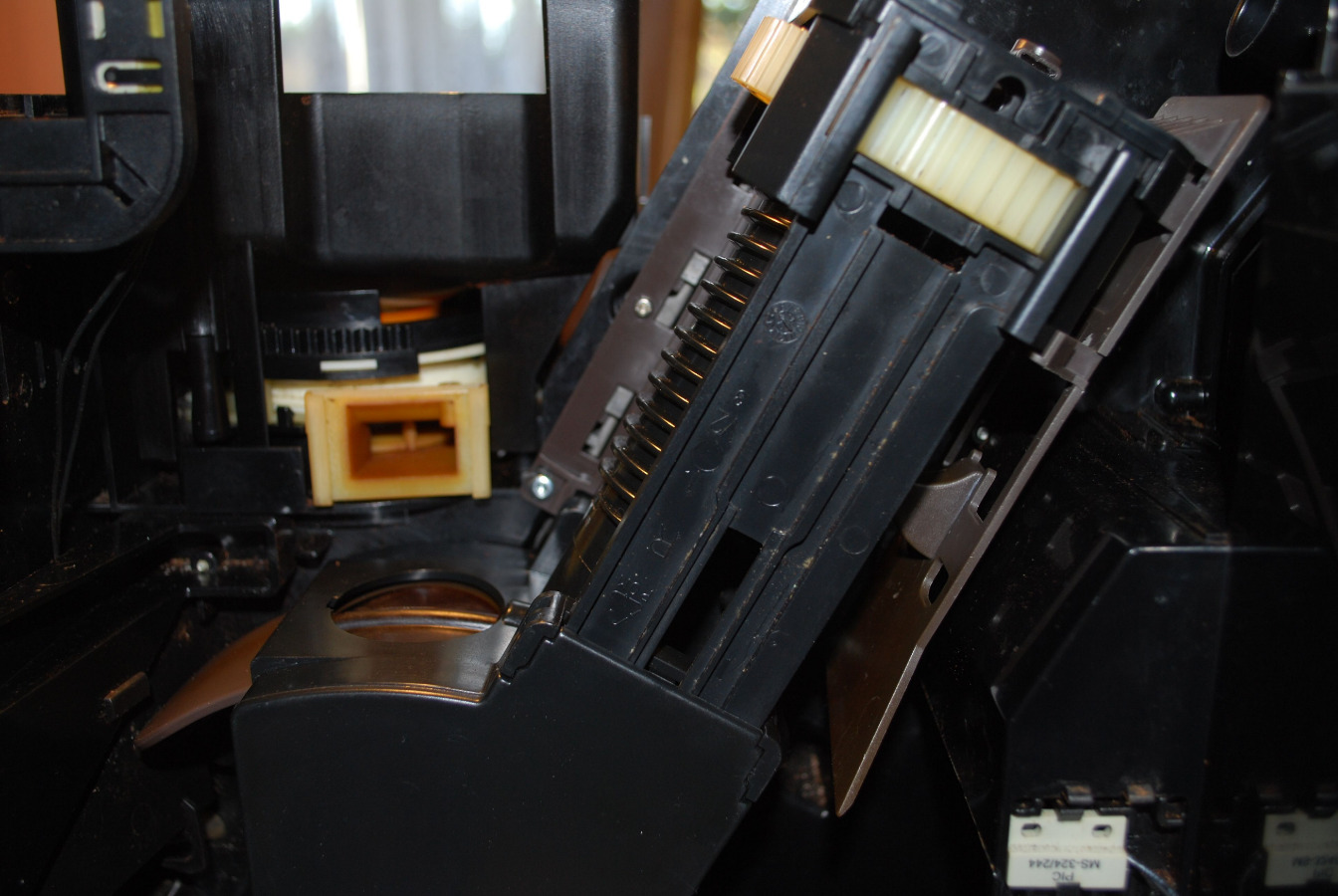

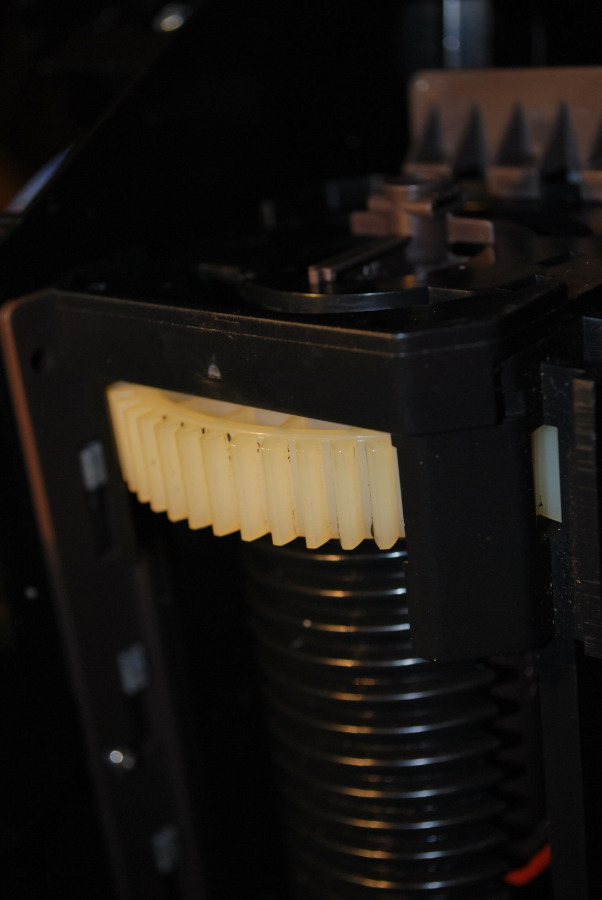

    Nach dem ich nun die BG nochmals zerlegt und wieder montiert habe hängt sie noch immer.
    Sie fährt runter und dann wieder hoch (selbige Lage wo sie jetzt steht) um nun wieder etwas abwärts zu fahren. Dann bleibt sie kurz stehen und fährt hoch um stecken zu bleiben. Habe wieder Fotos angehangen. Diese zeigen die Position wo nichts mehr geht.
    Habt ihr noch eine Idee?
    Gruß Mario - der so langsam die Gedult verliert :1f44a:
