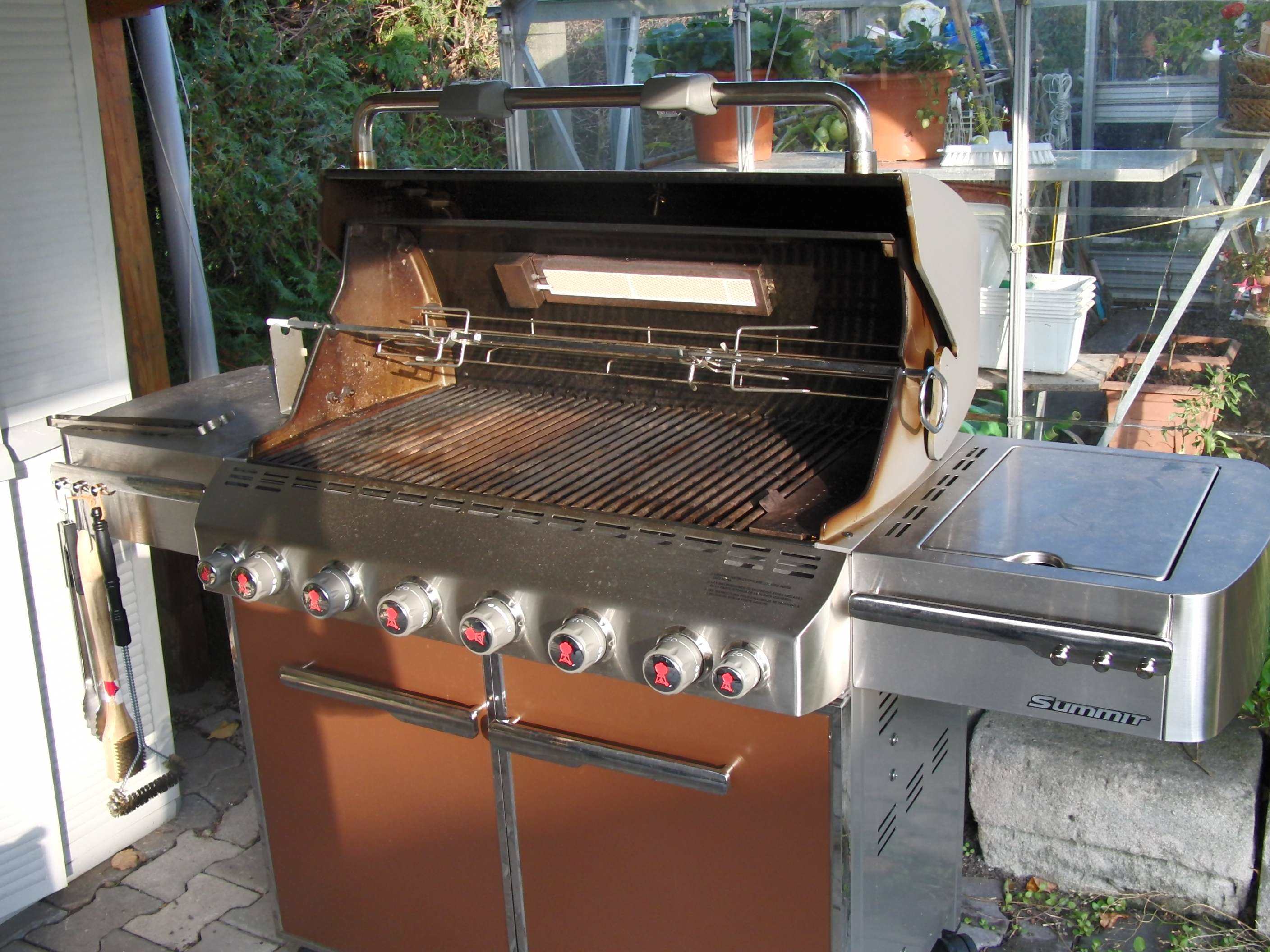

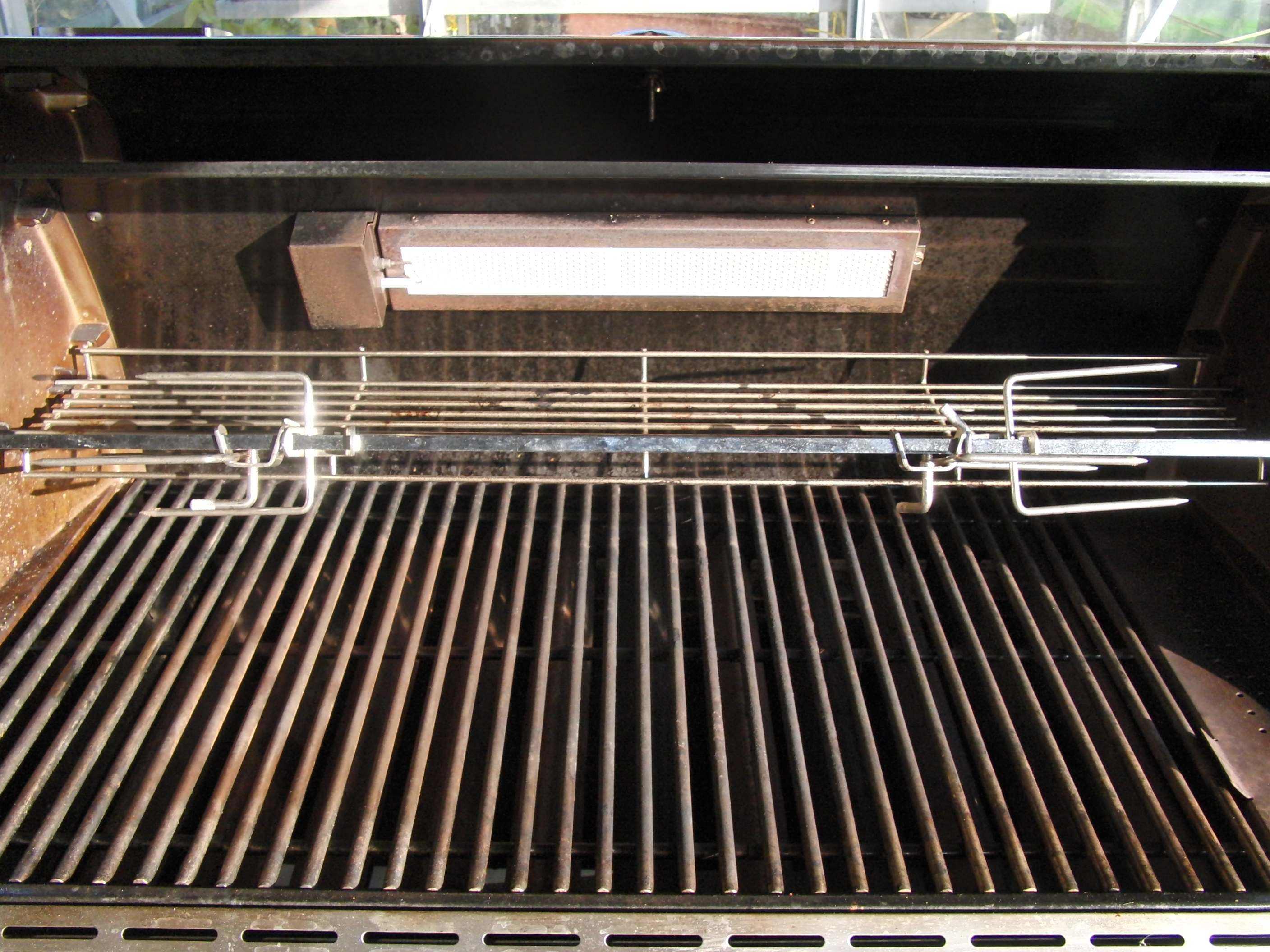

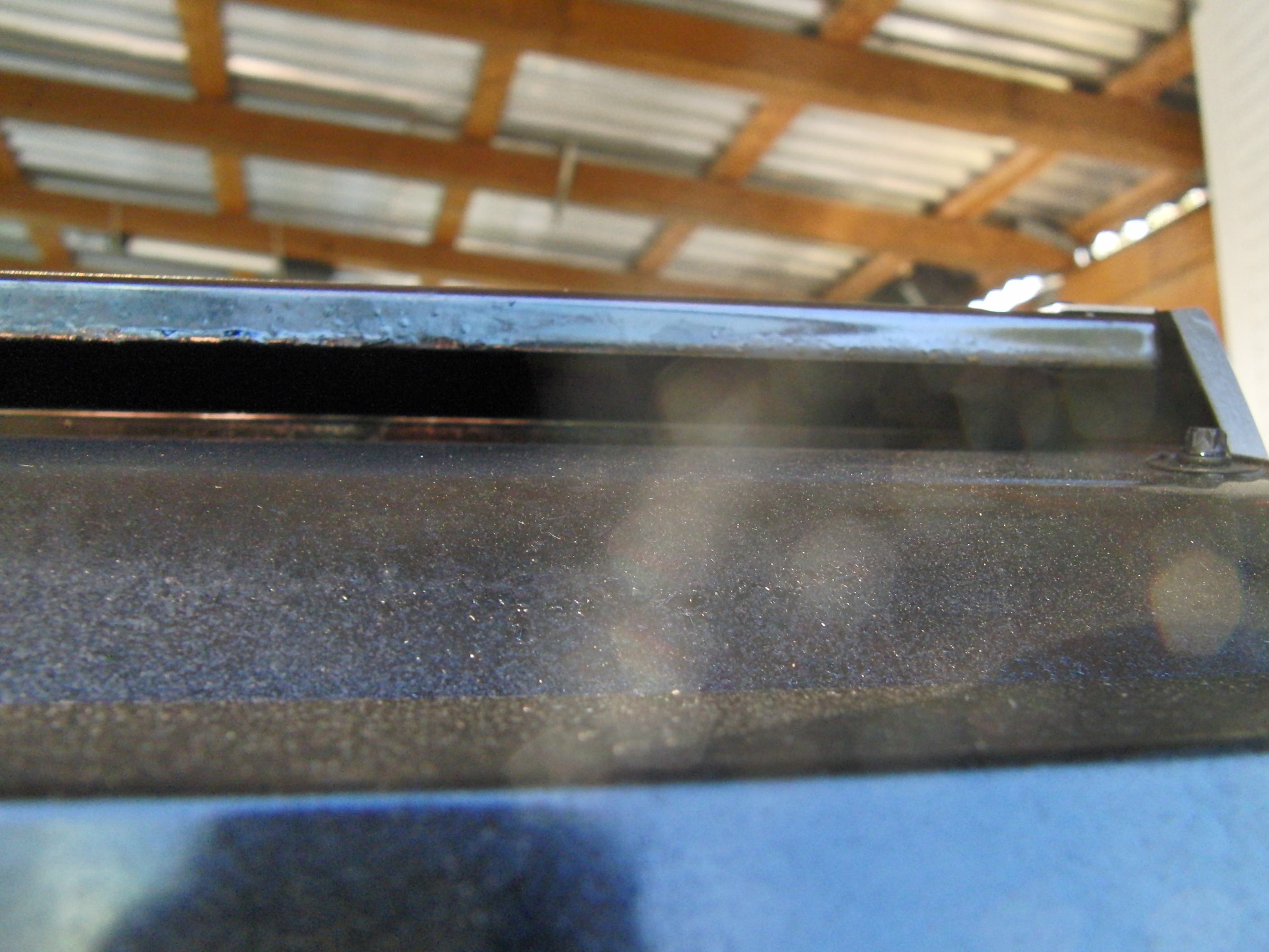

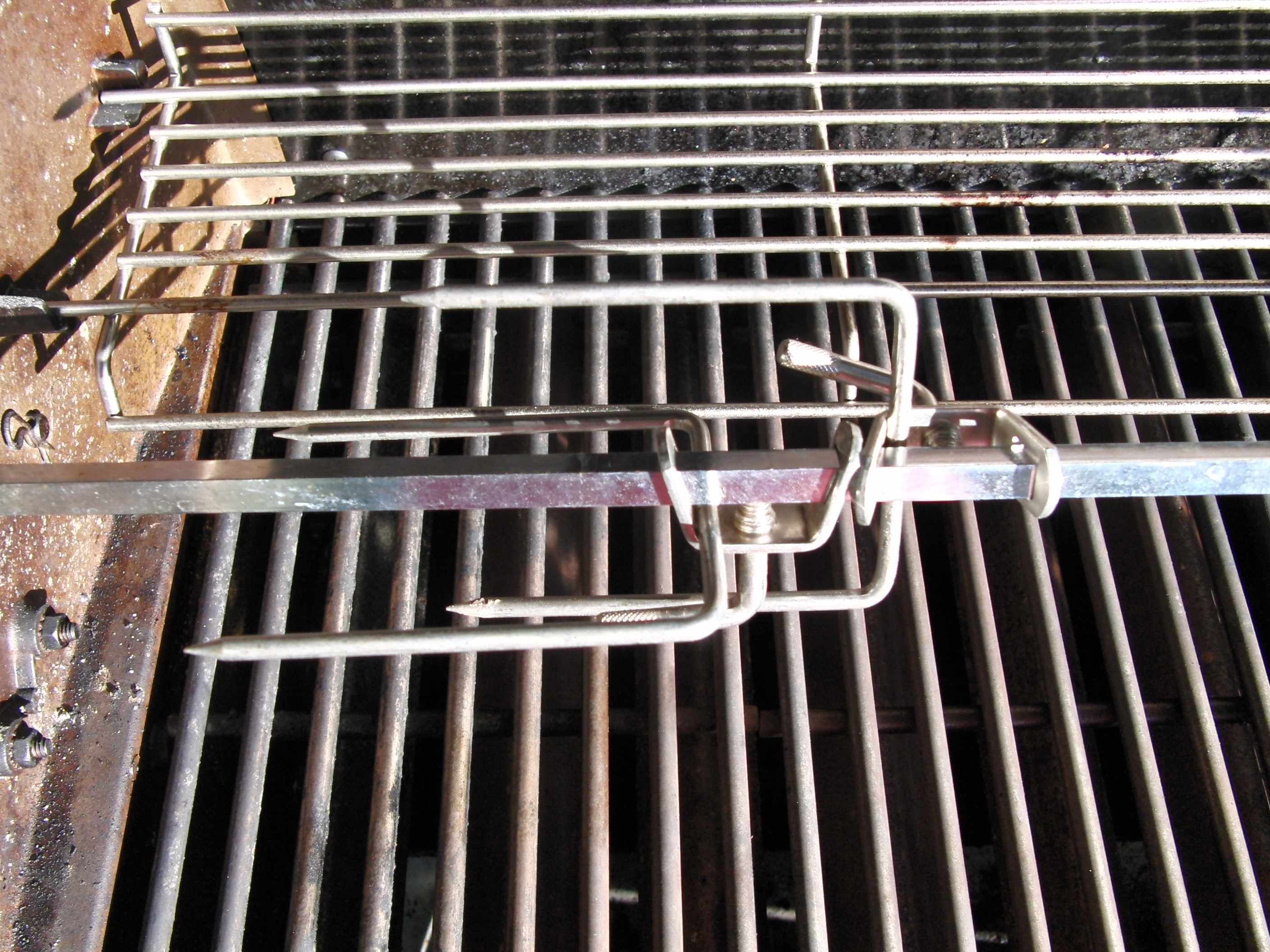

    • Also ich habe jetzt mal Fotos vonmeinem Grill gemacht, dass ihr euch das ein wenig besser vorstellen könnt.
      Also das hier ist mein Grill:

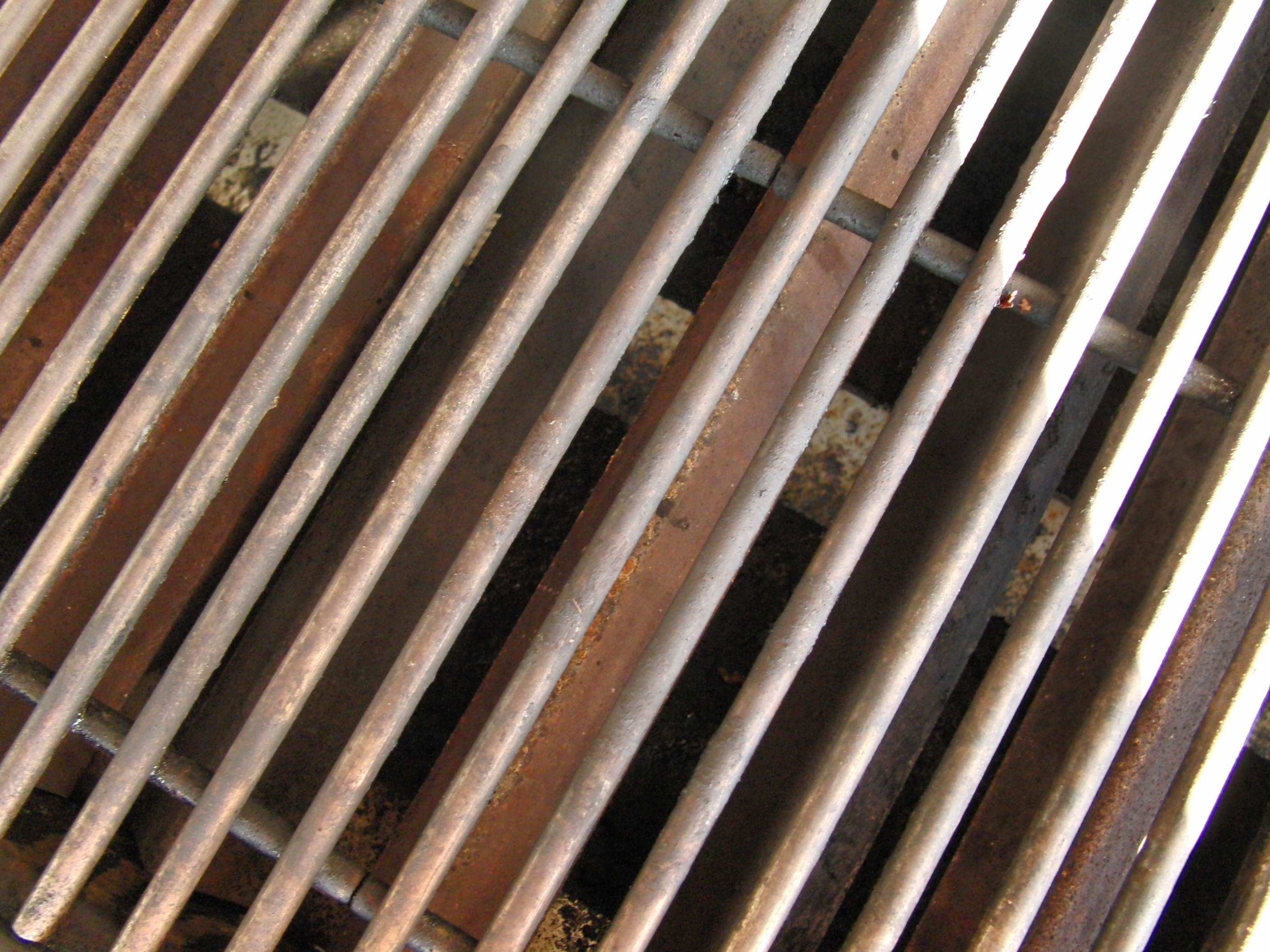

      Hier hatte ich die Idee von unten (durch den Schrank) Luft nach oben (in die Grillkammer) zu pusten.
      Hier ein Bild wo die Luft dann rauskommen würde (Da wo mann momentan das silbern/graue Metall sieht, das dreckig ist) .

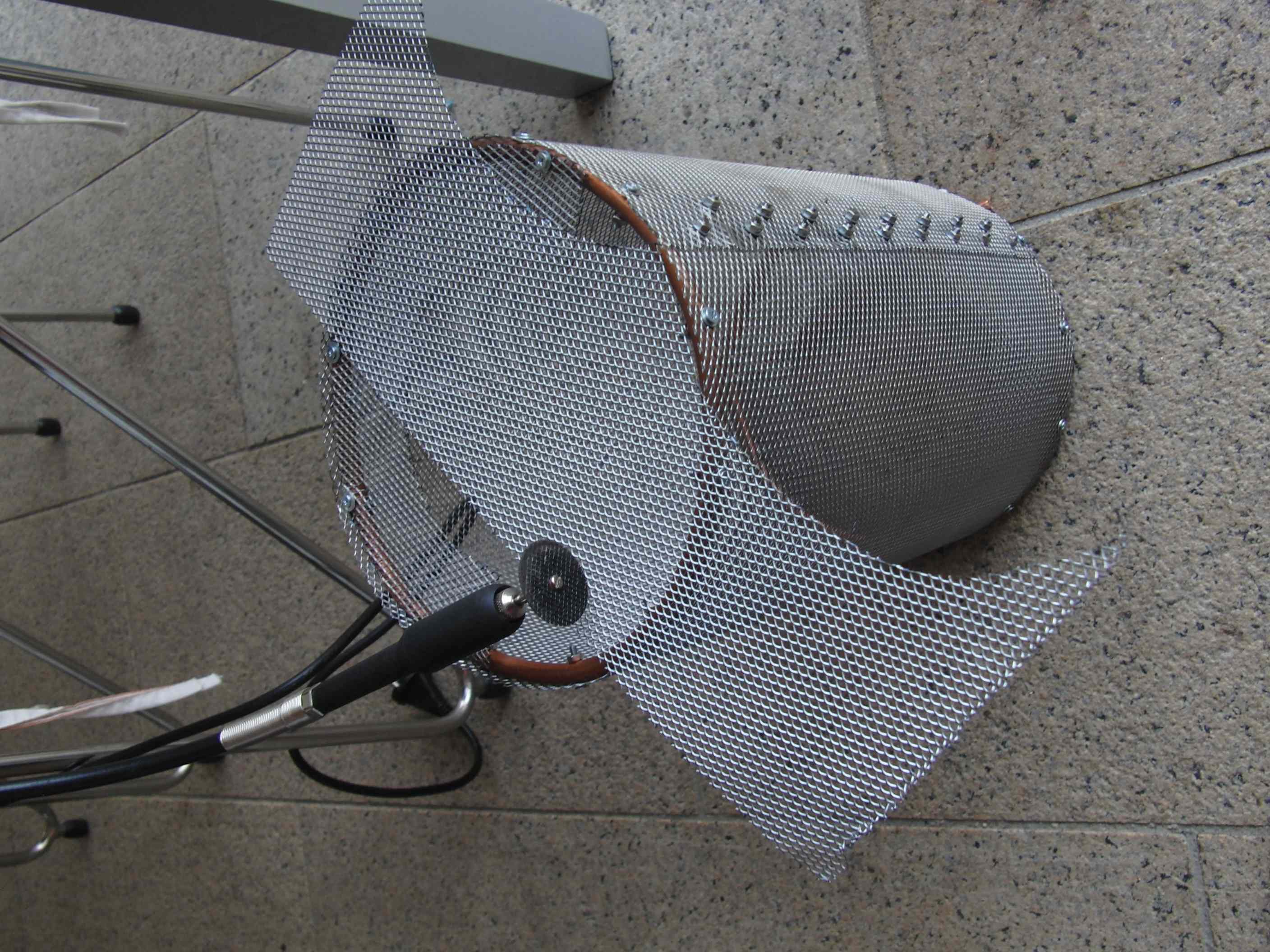

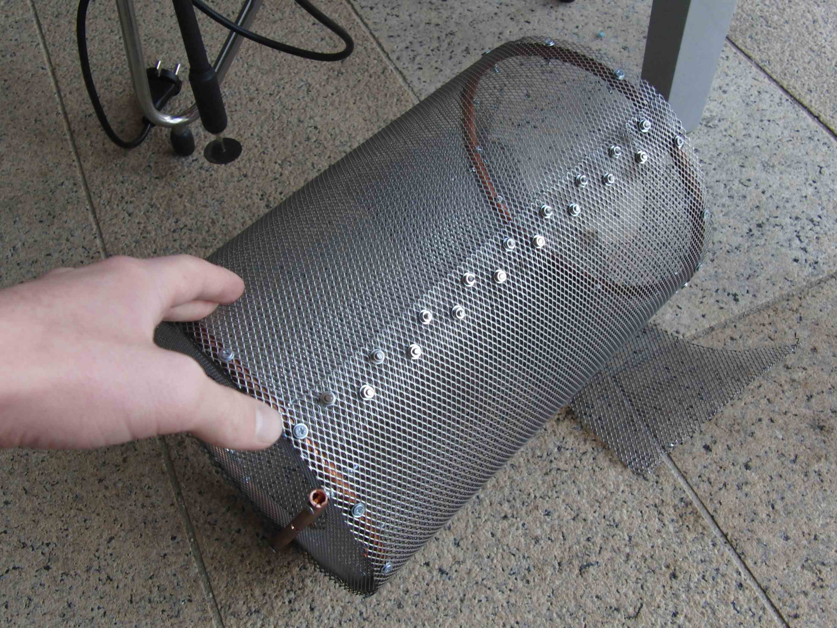

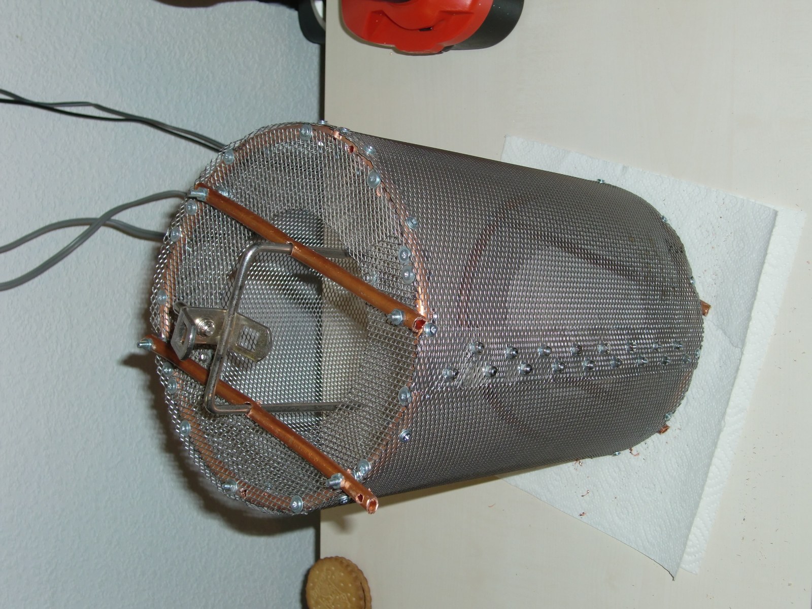

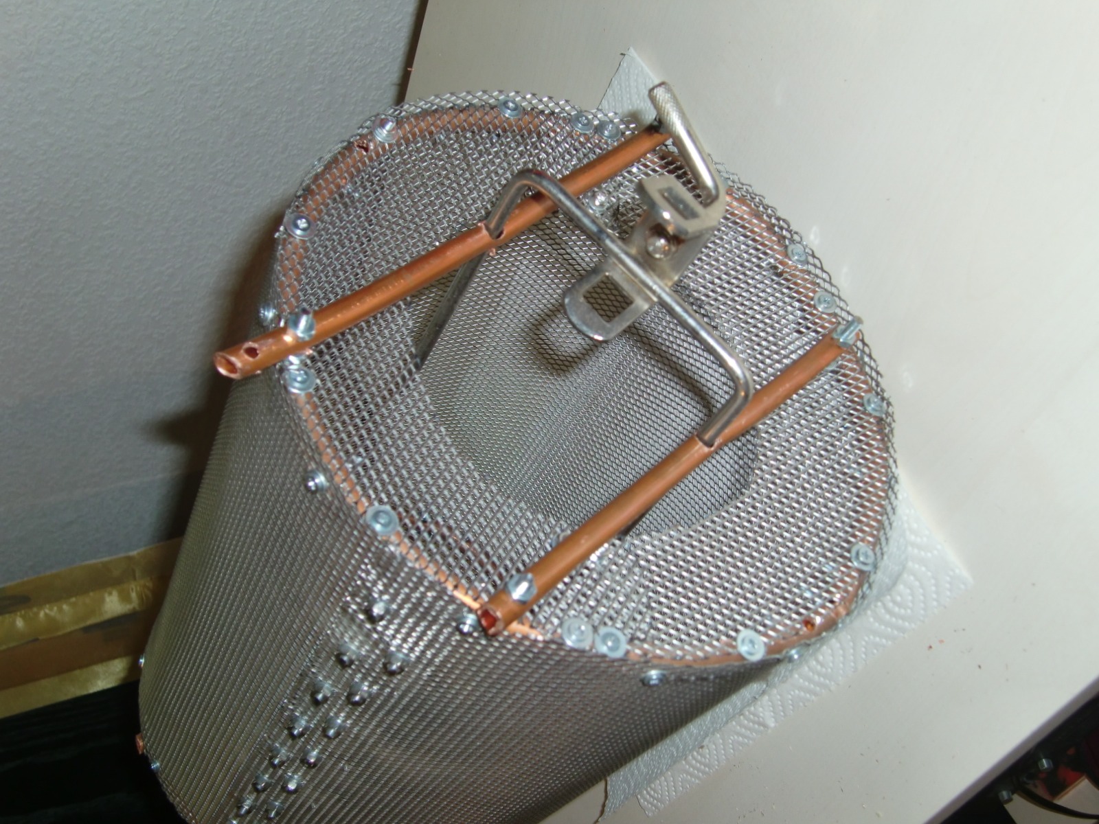

      Zur Korbherstellung will ich ein Netz nehmen, zur formung des runden Kreises werden 2 Kupferrohre rund gebogen.
      In diesen Kreis kommt dann nochmals ein Kreis, der etwas kleiner ist. Das Netz wird an diesem Kreis befestigt, soadass ein offenes Rohr entsteht, sodass die Häutchen entfliehen können, jedoch die Bohnen nicht abhauen können.
      Die Befestigung des Netzes usw. will ich mit Schrauben machen, da diese Stabil und Hitzebeständig sind.
      Befestigt wird dies auf beiden Seiten mit einem Rohr, dass mit den Fleischspießen verbunden wird.
      Ach ja und Löcher werden in den Grill nicht gebohrt!!!
      Edit fragt Gregor, wie denn das Gas ohne Sauerstoff brennen soll.
