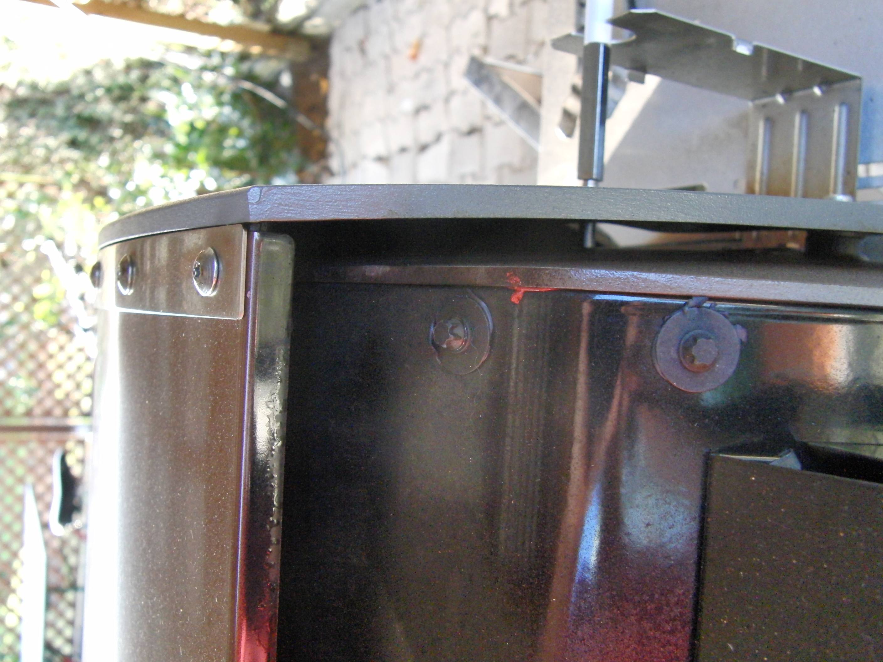

      Der Grill hat oben Öffnungen, mit einem ziemlich großen Luftdurchfluss, da sonst ein Hitzestau entstehen würde und kein Sauerstoff für die Brenner nachkommen würde. Dass diese kleinen Viecher also oben rauskommen ist meine geringste Sorge.
      Der Schlitz ist gut 3 cm und zieht sich über den gesamten Grill.
      So ein Paar Bilder vom Schlitz.

    • Sag das doch gleich - ja könnte klappen.
      Jetzt braucht du nur noch ein Thermometer - das dir innen die Temperatur misst.
      U. ein Sichtfenster (also doch aufschneiden) - sollst ja die Röstung kurz nach dem 2.crack stoppen - da man den nicht so hört - bist du auf Sichtkontrolle angewiesen. (man könnte aber auch die Zeit nach dem ersten crack stoppen - das sind dann aber Erfahrungswerte - wieviele sek. bei welcher Temp. bei welchem Kaffee - hmm... - schwierig)

      So ein komisches Thermometer ist schon dran. Aber das mit dem Bohnenfernsehen ist ein Problem. Man kann ab und zu aufmachen und reinschauen. Die Temp. ist dann in 20 sec. wieder wie davor.
