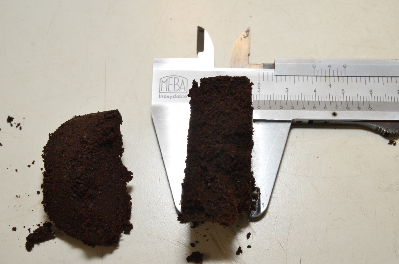

  • Die Maschine ist auf dem Weg zurück.
    2-Tassen Bezug mit stärkster Einstellung ergibt jetzt 20 mm Puks.
    1-Tassen Bezug kommt mir noch etwas dünn vor. Ich hoffe phil.123 gibt mir da in 2-3 Wochen eine Rückmeldung dazu.
    Es wurden lediglich nochmals die Innereien entnommen und gereinigt, die Grundeinstellung Richtung fein verändert und nach dem Wiedereinbau ein paar Leerbezüge durchgeführt.
    Ergebnis siehe Bilder.
      271,89 kB, 1.358×900, 251 mal angesehen
      165,39 kB, 596×900, 223 mal angesehen
