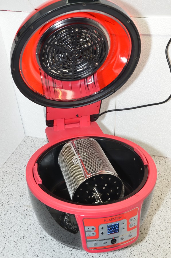

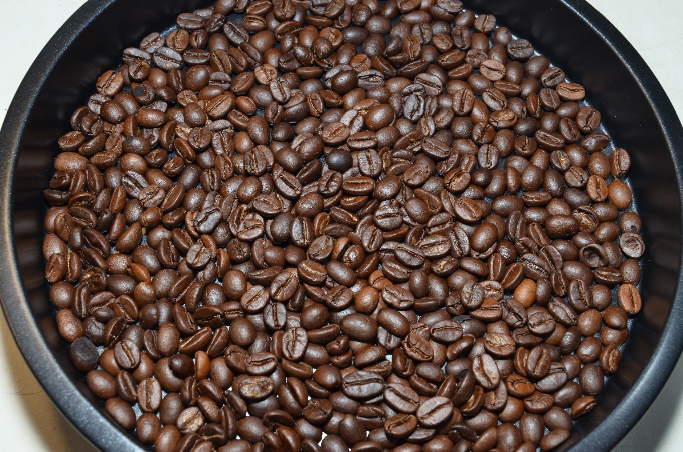

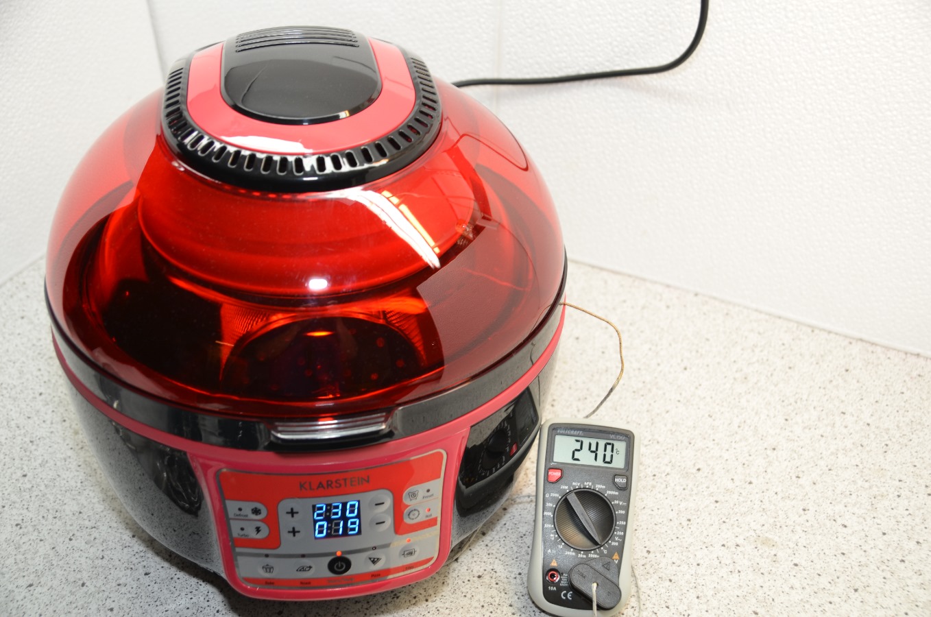

    • So, jetzt habe ich eine Klarstein Heißluftfritteuse am laufen.
      Diese erreicht eine Temperatur von 240°.
      Prima ist die vorhandene Rösttrommel.
      Negativ aufgefallen ist mir bisher nur das farbige Beobachtungsglas. Die Röstfarbe ist nicht erkennbar.
      Die Röstdauer liegt jetzt bei 30 Minuten. Nach 16 Minuten kommt der 1. Crack, nach 24 Minuten der 2.

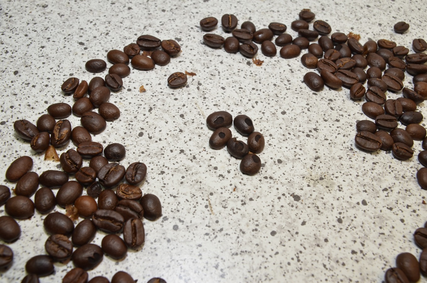

      Ein paar wenige Bohnen haben Abplatzungen. An was liegt das jetzt?

    • Hallo Michael,
      das sieht doch schon ganz gut aus, auch die Röstdauer ist akzeptabel. Abplatzungen an der Oberfläche entstehen meines Wissens durch zu hohe Temperaturen. Vermutlich waren diese Bohnen zu lange an zu heißer Stelle in der Rösttrommel?
    • Sieht echt gut aus für den 1. Versuch !
      Wie schmeckts ?
      Mir kommt die Zeit zwischen 1. u. 2. Crack arg lang vor, u. 240grad am Ende sind zu viel
      (würde auch die Abplatzer erklären)
      Wie sieht die Temperaturkurve aus ?
      Wann zum Beispiel hast du 200grad erreicht ?
      Viel Spaß weiterhin damit
      Jürgen
