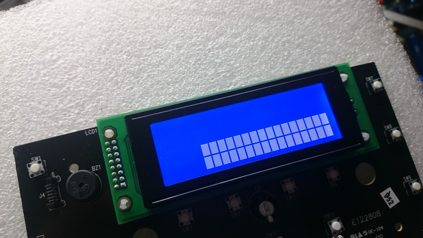

    ich habe ein Problem mit meiner Prima Donna ESAM 6600, und zwar hat sie folgende Symptome:
    -Display zeigt nichts an (Pixel, Bild), manchmal auch ohne Pixel
    -die BG war in oberster Stellung (konnte per Test Modus zurück gefahren werden)
    -nach dem Netzstecker einstecken geht die Maschine an(kurzes Piepen) anschließend langes Piepen, ich vermute allgemeine Störung (kann ja nichts ablesen)
    -danach passiert nichts mehr
    Starte ich im Test Modus kann ich die BG hoch und runter fahren bis auf die Endschalter, durch drücken der anderen Tasten klicken ein paar Schalter bzw. Relais.
    Habe bereits vorsorglich Reedplatine und div. Sicherungen und Schalter bestellt.
    Sind eventl. die LP und die Bedienteilplatine defekt? Eine Diagnose ist schwer wenn das LCD nichts anzeigt. ;(
    Leistungsplatine : Cod. Delonghi: 5213210041 - Wk 42/08
    Displayplatine : Cod. Delonghi: 5213210111 - Wk 47/08
    Danke für eure Hilfe im voraus
    Wenn du Pech hast, ja. Die Bedienteilplatine sollte auf alle Fälle hin sein. Mess mal die Maschine nach der Anleitung im Downloadbereich durch.

    update teilerfolg:
    nachdem auf der LP auch keine Spannung zur DH abging habe ich den TY1 getauscht, und siehe da, die DH wird im Testmodus schnell heiß.
    Habe die Thermosicherungen und den Thermosensor an der DH gleich mit erneuert, kann ja nicht schaden.
    Der Motor hat auf allen Stellungen zwischen 220 und 240 Ohm, hört sich leicht gequält an wenn ich den im Testmodus verfahre, und die Spindel sieht sehr trocken aus und quietscht leicht.
    Leider kommt nach dem Netzstecker einstecken immer noch direkt ein langes Piepen und das wars, die Einschaltroutine wird nicht gestartet.
    Was könnte es denn noch sein? da ja nichts passiert. (Aufheizvorgang usw.)
    Ist leider schwer ohne funktionierendes Display, wenn ich aber wenigstens die Funktion wiederherstellen könnte wäre das super.
    Andreas

  • Andy80
    10
    • 16. Januar 2016 um 20:31
    • #15
    habe heute die LP und die BT Platine getauscht und gleich alle Dichtungen erneuert. Läuft gerade im Entkalkungsprogramm. Ein Testkaffee klappte aber ohne Probleme. :D :thumbup:
