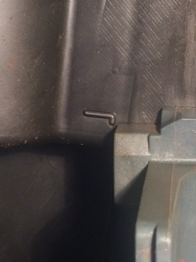

  • Überbrücke mal die Türe, dann kannst du schauen, ob die BG beim Mahlen unter dem Kaffeetrichter steht. Am Chassis sind 2 Markierungen, da muss der Schlitten an der oberen stehen. Fronttüre öffnen und von oben auf die Türe schauen, dann siehst du eine "Nase" vorschauen. Diese Nase geht beim zumachen in eine Aussparung. Wenn du in diese mit einer Lampe leuchtest, siehst du den Microschalter. Diesen kannst du z.B. mit einem Stück Pappe überbrücken.
  • Das schaut alles ok aus. Hast du mal den Pulverkanal gereinigt?
