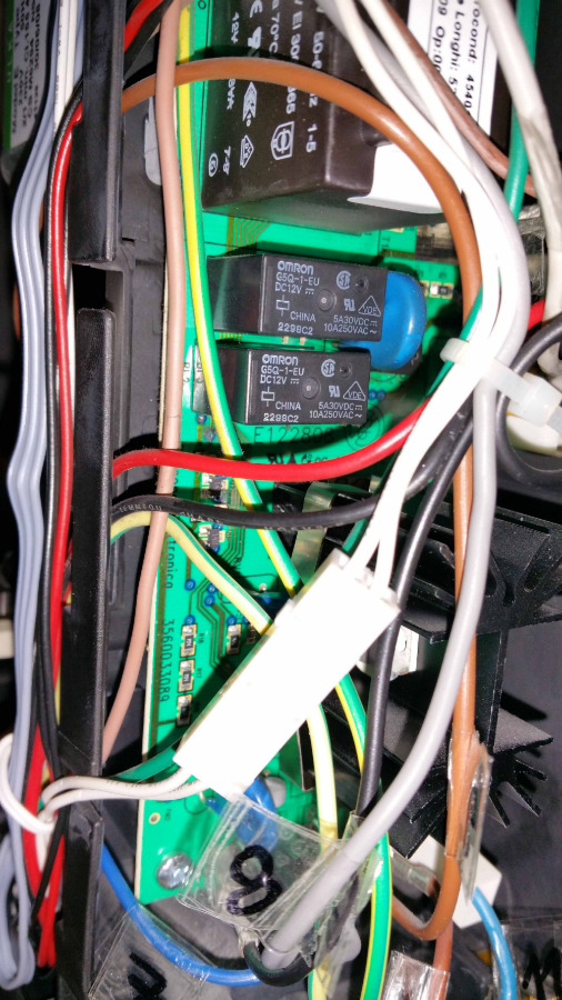

  • Guten Morgen,
    Maschine hat nen Vogel. Wenn ich richtig liege schalten bei meiner Maschine zwei Relais unter dem großen schwarzen Block mit der Delonghi Nummer das Auf- und Abfahren der BG - ist das richtig (siehe Foto)?
    Denn ich glaube, diese sind defekt.. Denn ich bin vorhin mal dem Klicken auf die Spur gegangen, habe diese ausfindig gemacht. Das war im Testmodus, als das auf und Abfahren nach vorhergehender Spinnerei funktioniert hat. Wenn es mal nicht ging, wackelte ich an diesen Relais. Zufall oder nicht, aber dann ging die BG Fahrt wieder...

  • jackiecom schrieb:
    Und komischerweise fand ich Platinen: eine für 5mm Thermoblock und eine für 6mm Thermoblock.
    Da sind die Heizkurven unterschiedlich, sollte aber nicht groß stören.
