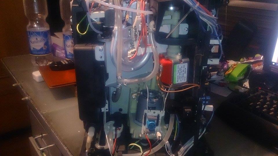

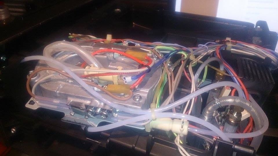

  • Hallo Stefan,
    danke für deine Antwort. Einmal das Innenleben meiner Maschine.
    Gruß Julian

  • Gruß Stefan
  • Auch hierfür findest du eine Anleitung im Downloadbereich.
  • Dazu muß die BG in die obere Endstellung, denn irgendwo muss ja das Wasser auch wegfließen.
  • Perfekt. Pumpe geht. Dann ist es der Thermoblock. Den werde ich gleich bestellen und dann sollte es wieder gehen. Ohne Kaffee geht gar nicht :1f600: Da kommt schon die nächste Frage. Brauche ich nur den Oberen Heizteil oder auch den Kolben ?
    1000 Dank für die schnelle Hilfe
    Gruß Julian
    Dieser Beitrag wurde bereits 1 mal editiert, zuletzt von Jufa ()
  • Ist auf dem TB eine 5 oder eine 6 eingestanzt?
  • Dann kannst du einen nackigen 5mm Tb nehmen. Aber wechsel vorsichtshalber den Temperatursensor mit, Wärmeleitpaste nicht vergessen.

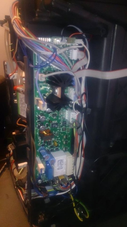

  • So ich hab gemessen. Wenn sie an und und Heizen soll. Hab ich eine Wechselspannung von ca. 80 - 90V ( Der wert kann schwanken weil aktuell alles nur fliegend aufgebaut ist :1f600: und kein Temperatursensor angeschlossen ist ( ist zwar eingesteckt aber nicht auf de Heizung. Sobald ich die Maschine ausmache. Netzstecker in der Dose bzw. Schalter auf 1 fällt diese sofort auf 0 herab. Scheint also alles okay zu sein.
    Gruß Julian
    Gruß Julian
    Das sollte 230 VAC messen sein bei aufwaermen (!), normalerweise eine Sekunde eingeschaltet, eine Sekunde ausgeschaltet (0 V) etc.
    Mess bitte mal direkt auf den (grauen) Kabel ohne die Heizung an zu schliessen: in Test Mode sollte bei anschalten 230 VAC darauf sein. Falls nicht: Leistungsplatine wahrscheinlich defekt.
