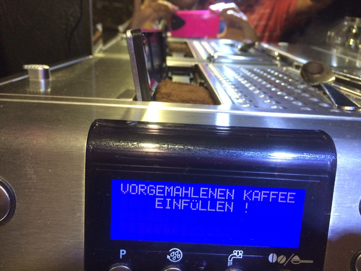

    Liebe Kaffeefreunde, ich gehöre zu denen, die darauf vertrauen möchten, dass bei Knopfdruck der Kaffee ausgegeben wird, der gewünscht ist. Da werde ich von meinen Automaten allerdings "verschaukelt".
    Bei mir stehen zwei Automaten- eine PrimaDonna und eine Avant. Mit Milchschaum mache ich schon lange nichts mehr, weil das Ergebnis völlig unbefriedigend ist.
    Bei der PrimaDonna nervt mich, dass die Machine, anstatt die Kaffeebohnen zu mahlen, das Mahlwerk arbeitet, dann aber der gemahlene Kaffee in den Schacht für das Kaffeepulver gedrückt wird.
    Daraus wiederum den gemahlenen Kaffee zum Brühen zu verwenden, verwehrt die Fehlermeldung "Kaffeepulver einfüllen"- obwohl es randvoll ist.
    Hat von euch jemand einen Rat, was da steuerungstechnisch schief gelaufen ist und wie man das als Laie möglicherweise beheben kann?

  • In dem Pulverschacht kommt auch das Pulver aus dem Mahlwerk.

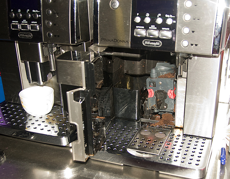

  • Danke für eure Unterstützung. Danke auch Stefan, das habe ich wohl gemerkt, dass der Pulverkaffee immer mehr wurde, obwohl ich- als dominante Frau :1f615: -keinen Befehl gegeben habe, Kaffeepulver zu produzieren. Nachdem ich das Pulverfach entleert habe, war auch die Fehlermeldung weg:"Kaffeepulver einfüllen". Trotzdem kein brauchbarer Kaffeegenuss. Die nun funktionierende Option mit Kaffeepulver liefert leider nur gebräuntes Wasser. Das Kaffeepulver ist gleichmässig im Inneren der Maschine verteilt.
    Wie kann ich die Sicherheitsschalter überlisten, dass ich mal sehen kann, welchen Unfug die Maschinen während der Zubereitung machen?
    Nach jedem Kaffee vermischt sich gemahlener Kaffee mit Kaffeesatz. (s.Foto)
    Zum Glück habe ich noch eine alte Filtertütenkaffeemaschine...

  • Fronttüre öffnen und von oben auf die Türe schauen, dann siehst du eine "Nase" vorschauen. Diese Nase geht beim zumachen in eine Aussparung. Wenn du in diese mit einer Lampe leuchtest, siehst du den Microschalter. Diesen kannst du z.B. mit einem Stück Pappe überbrücken.
  • Hallo Kaffeefreunde, nachdem ich mit geöffneter Tür beide Maschinen (Primadonna und Avant) die Abläufe kontolliert habe, habe ich gesehen, was alles schief läuft. Davon habe ich einen Film gemacht, aber ich habe bemerkt, dass ich hier nur max 1MB einstellen kann.
    Bei der ESAM 5500 fällt zuviel Kaffee daneben, der gar nicht erst gebrüht wird. Entsprechend wird dann nur braues Wasser ausgegeben. Einen geformten Pressling gibt es nicht, so dass der Kaffeesatz in der Machine verteilt wird. Nichts landet im Auffangbehälter.
    Bei der ESAM Avant ist es ähnlich. Das zubereitete Kaffeepulver wird gebrüht, aber auch hier formt sich danach kein Pressling, so dass sich der Kaffeesatz noch heftiger verteilt. Ich hoffe, dass man das im animierten GIF sehen kann? Wie kann erreicht werden, dass die Brüheinheit definierte Tabs produziert? Da gibt es sicher auch einen Zusammenhang zur Qualität des Kaffee's?

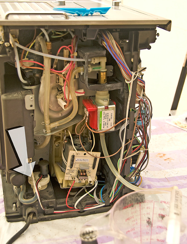

  • Liebe Kaffeefreunde,
    nach dem Austausch in eine neue Brüheinheit, produziert die Esam 6700 wieder richtige Kaffeesatzpads, die nun den Innenraum nicht mehr so stark verschmutzen.
    Allerdings gibt es jetzt bei der 6600er einen neuen Fehler: Es wird nicht mehr gespült, Heisswasser und Kaffee gibts auch nicht. Die Pumpe macht sehr laute Geräusche und beim näheren Hinsehen fällt auf, dass der Kunststoff, in den zwei Drähte verschwinden, angeschmolzen ist. Welche Funktion haben die Drähte? Bei der neuen Pumpe, die ich besorgt habe, ist dieser Bereich unbeschädigt, hat aber keine funtionelle Bedeutung.
    Kann jemand helfen?
    Vielen Dank.
    Branda
