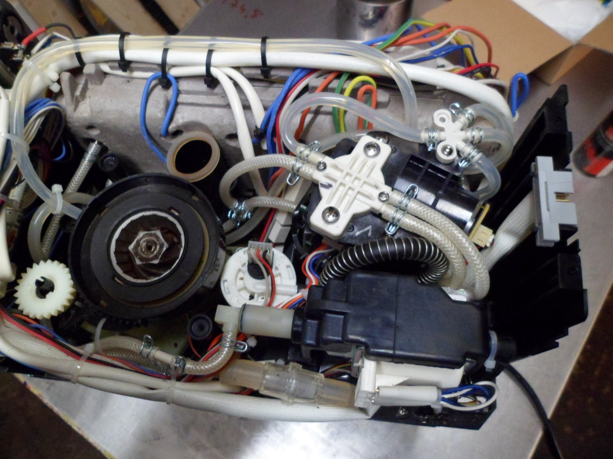

    Was mich interessieren würde währen Bilder vom Innenleben eines WIK-Vollautomat, diese Geräte kenne ich bisher gar nicht.
    Die älteren Modelle 9750 waren baugleich der AEG CF220, Melitta Coffeo und DeLonghi EC2. Ich weiß nicht, in wie weit das Modell 9757 mit Geräten anderer Hersteller baugleich ist, so dass man sich auch dort mit Ersatzteilen behelfen könnte.

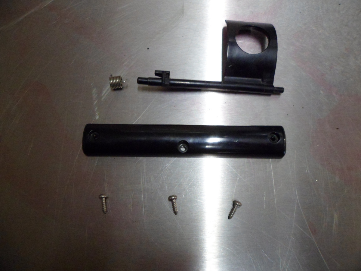

    Der mitgelieferte Löffel von dem Automat hat eine Kurbelfunktion,
    man kann ihn an der Spindel der BG dran stecken und so die BG manuell
    drehen und auf leichtgängigkeit prüfen.
    Da muss man oft drehen bis sich was tut, aber so kannst Dus schon mal prüfen
    ob sich das Ding gut bewegt und evtl. ein Schmutzbkrocken dazwiscehn klemmt.
    Da ist eine Feder die bewegt die Tresterschaufel, ist richtig so.
    Die Tresterschaufel liegt in der Füllposition eben auf, durch das Loch fällt
    der Kaffee in die BG:

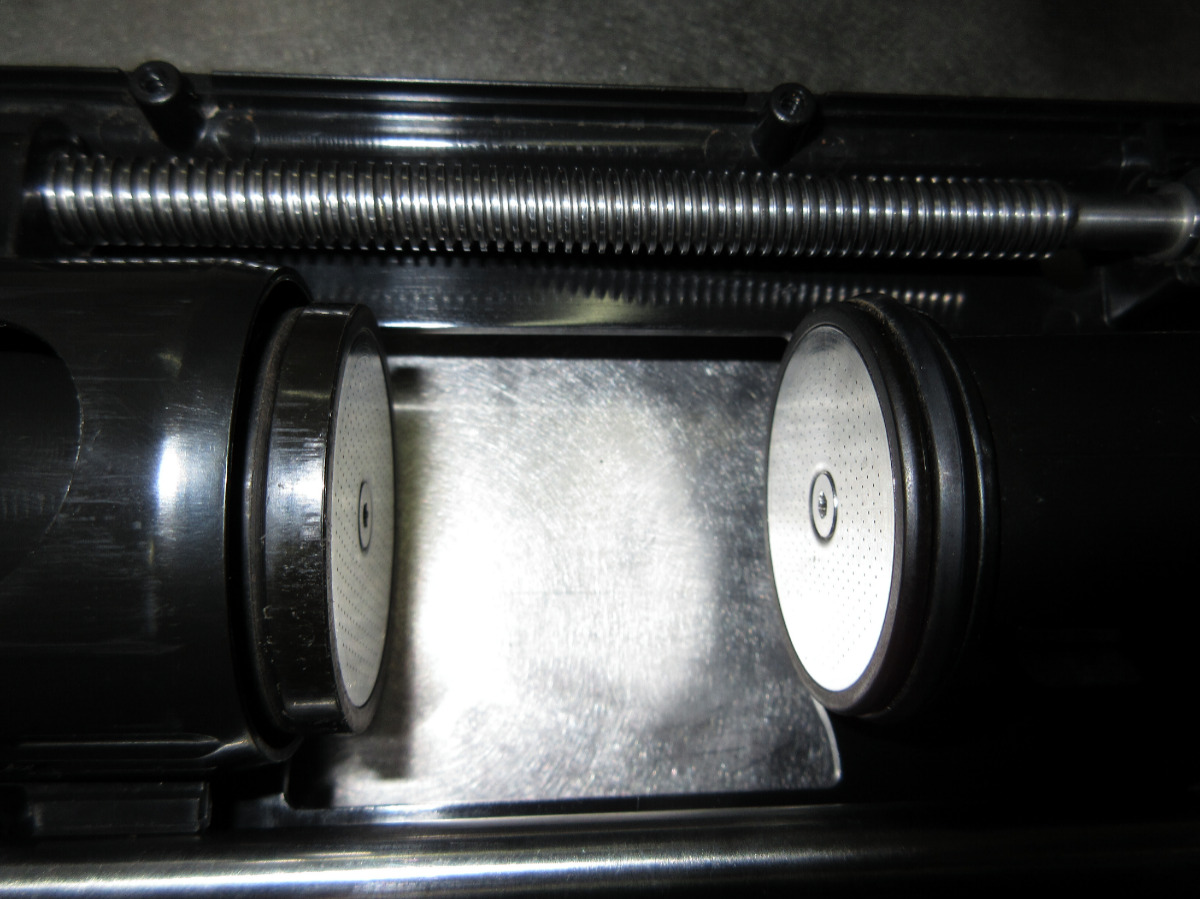

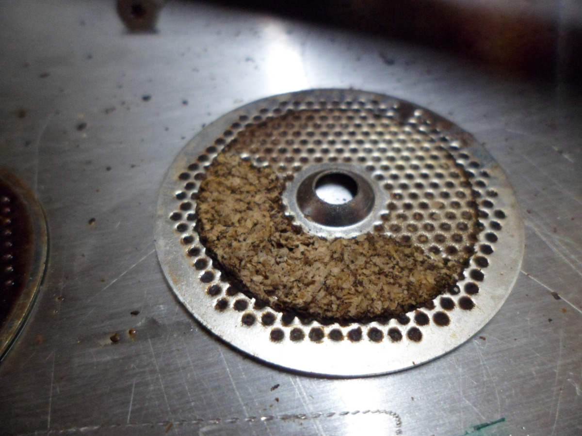

    Ich könnte mir vorstellen,
    dass das vordere Sieb der WIK BG verstopft ist.
    Durch die horizontale Lage gibt es da gern Probleme.
    Darum kommt vorne nichts mehr raus und der Kaffee sucht sich einen anderen Weg,
    denke ich.

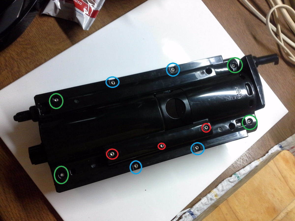

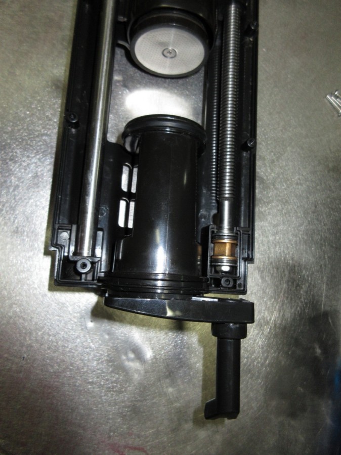

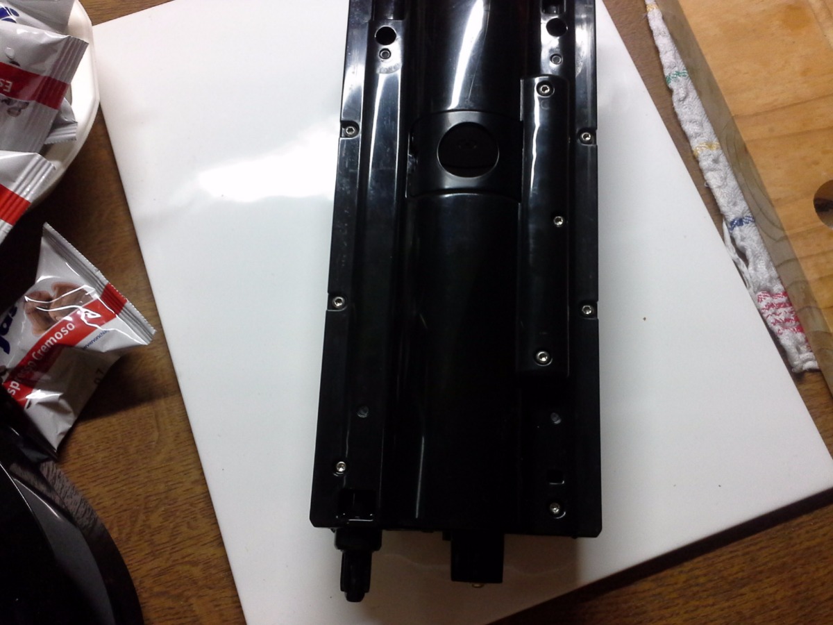

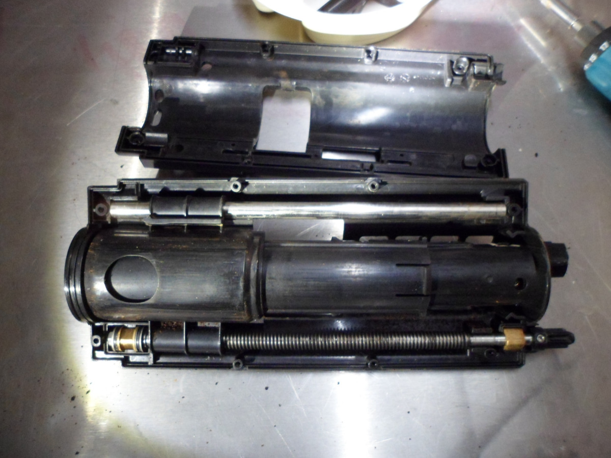

    Wie stehts mit hanwerklichen Fähigkeiten,
    traust Du es Dir zu das Teil zu zerelegen ?
    Du benötigst einen TX 10 Schraubendreher
    und ruhige Hände...
    Los gehts:
    Die drei Schrauben an der Tresterschaufel lässt Du in Ruhe,
    das führt zu nichts.
    Die zwei Schrauben vorne am Auslauf auch noch drin lassen, erst später,
    denn die halten auch den inneren Brühkolben..."Becher".

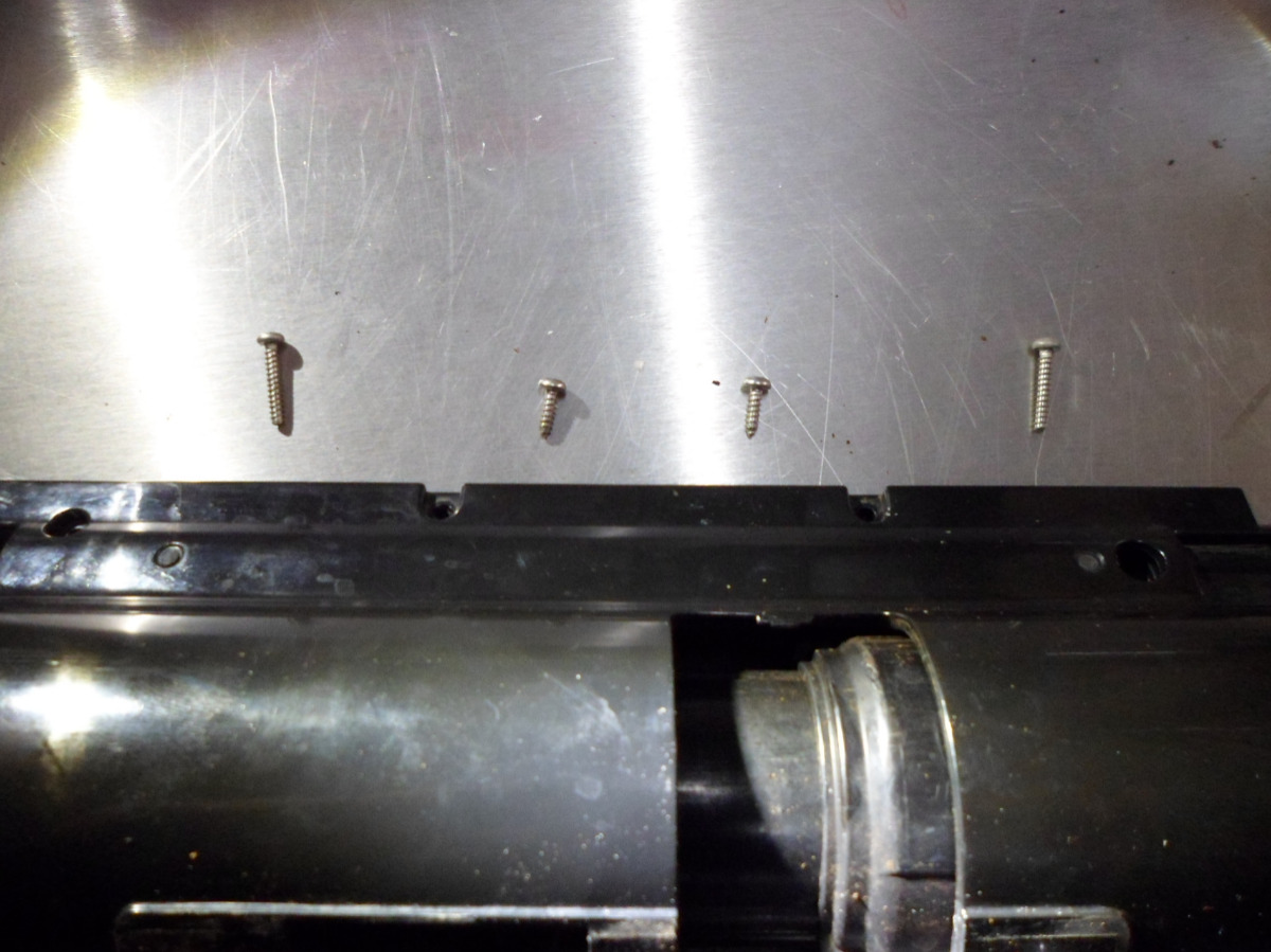

    Oben acht Schrauben raus drehen,
    die äusseren vier sind länger !! &
    die inneren vier sind kürzer !!
    bei reassembly beachten.

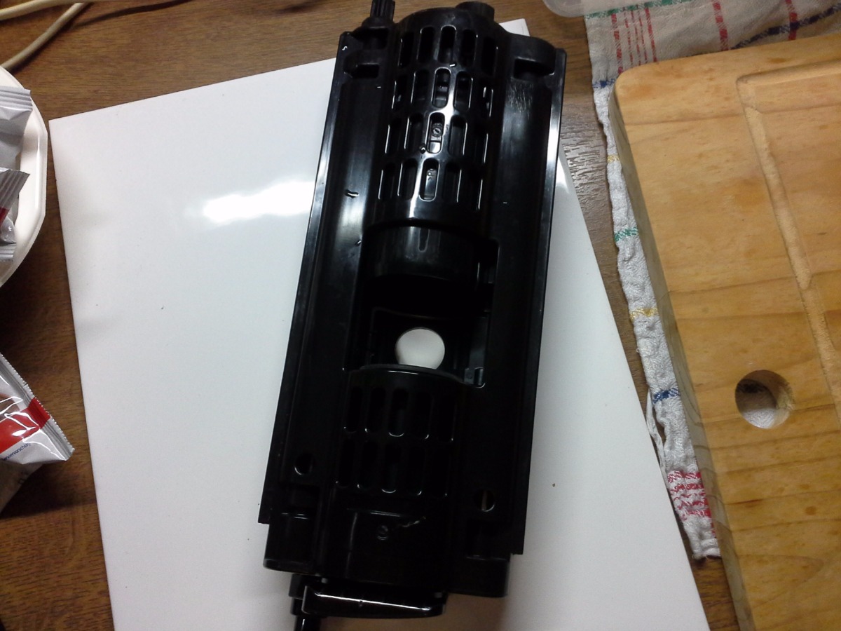

    - dann kannst Du das Oberteil VORSICHTIG abnehemen,
    vorsichtig weil die Spindel nicht raus hoppsen sollte.

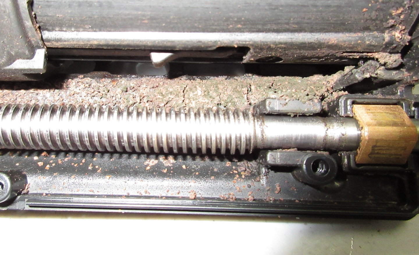

    Dann sieht es so aus wie auf meinem ersten Bild ganz oben,
    nur dass bei Dir die BG "offen" da steht,
    bei meinem Foto oben ist die BG "zu".
    Grün = lange Schrauben
    Blau = kurze Schrauben
    Rot = Tresterschaufel Scrauben
      249,9 kB, 1.200×899, 2.225 mal angesehen
      236,98 kB, 1.200×900, 3.023 mal angesehen

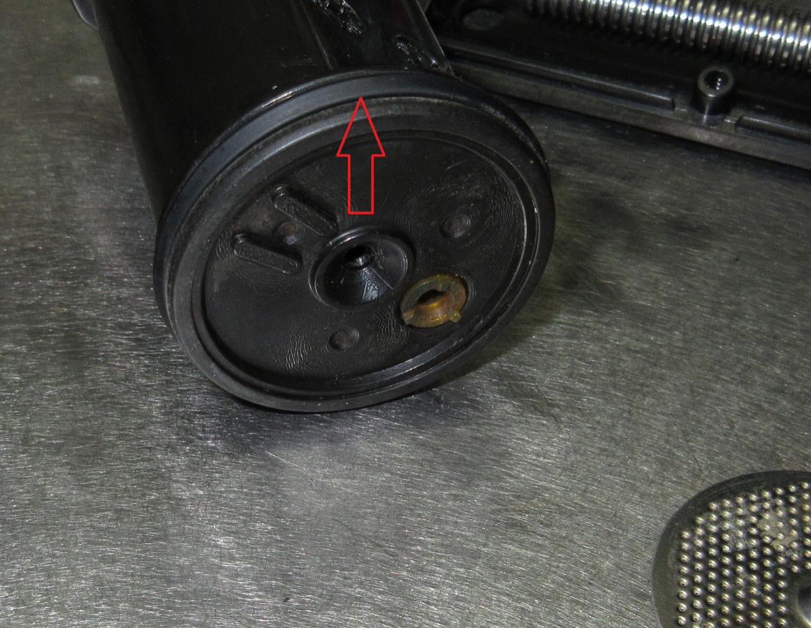

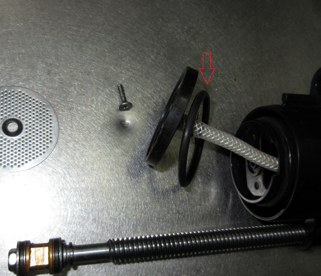

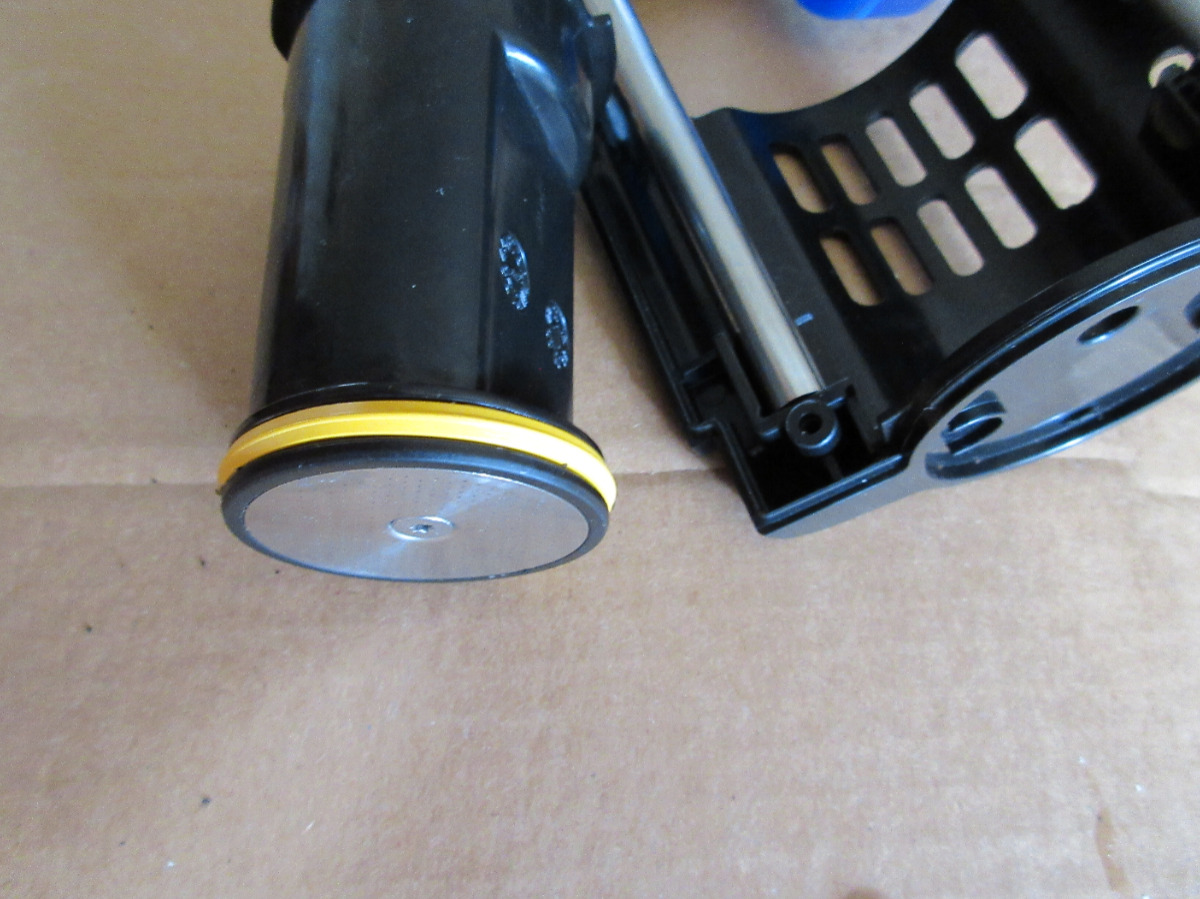

  • Neuigkeiten:
    Die Kolbendichtungen sind abgeschliffen.
    Ersatz findet man unter
    "AEG Cafe Perfetto Konturdichtung"
    Hier die runde, hintere Dichtung:
    ...und die vordere besondere Konturdichtung:

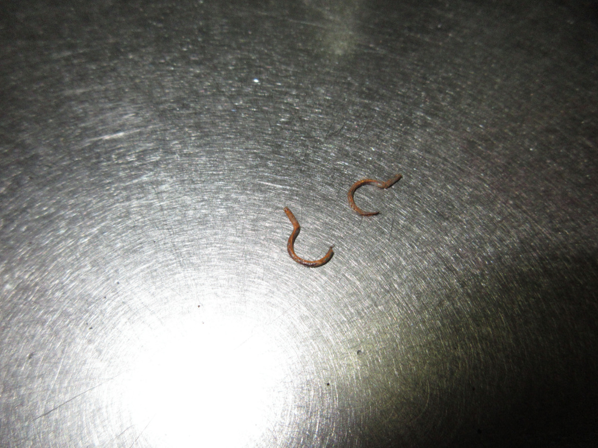

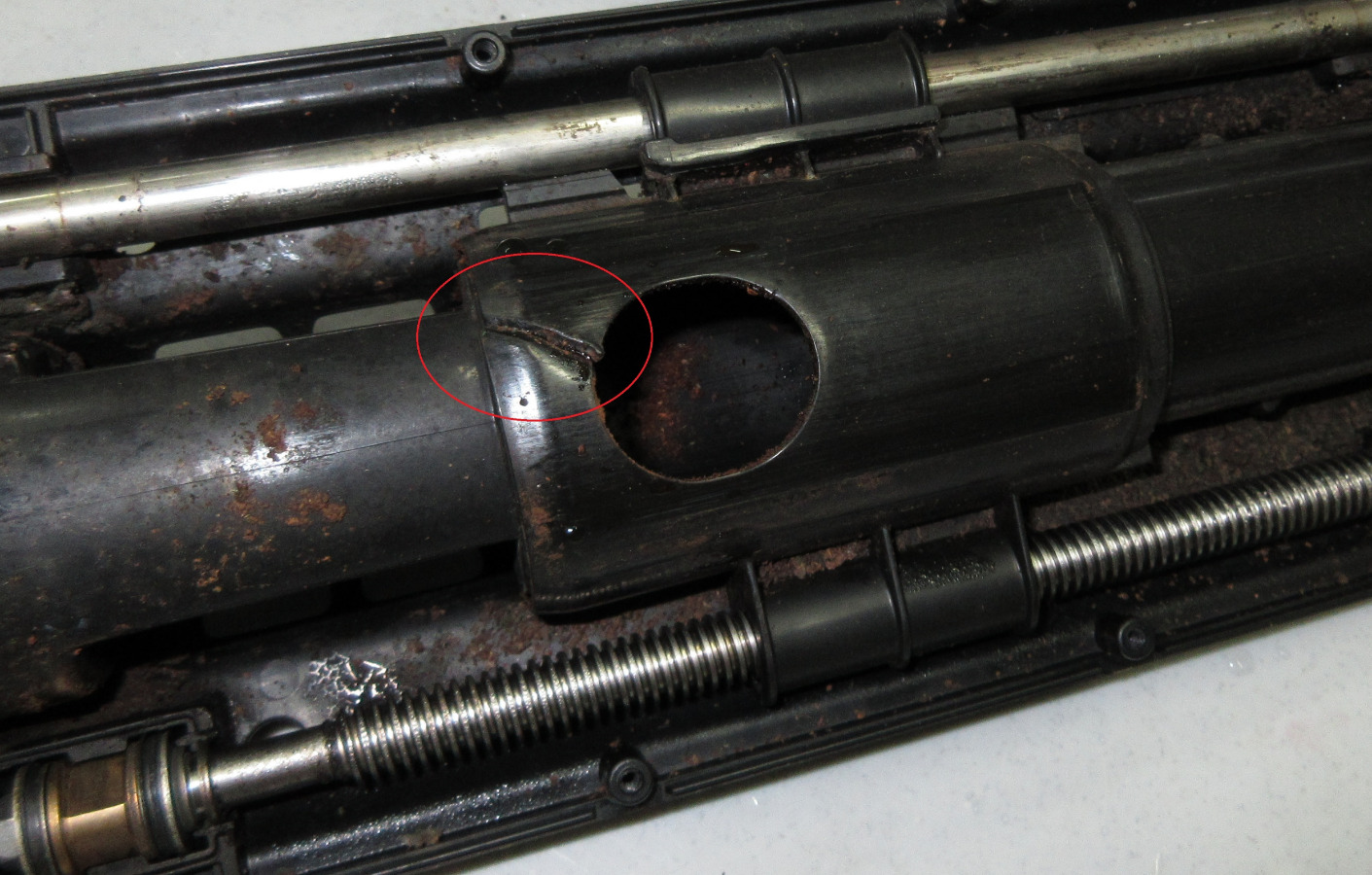

    Auch die Federklammer für die Schlauchsicherung ist hin,
    durchgerostet:
    Dann werden mal die neuen Dichtungen bestellt :1f609:
    Dieser Beitrag wurde bereits 4 mal editiert, zuletzt von Eisenlager ()

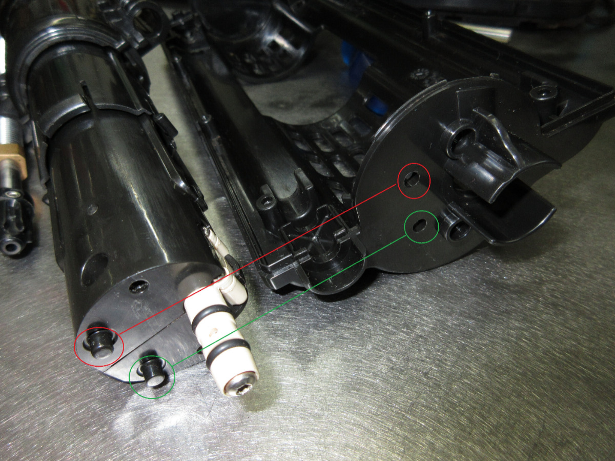

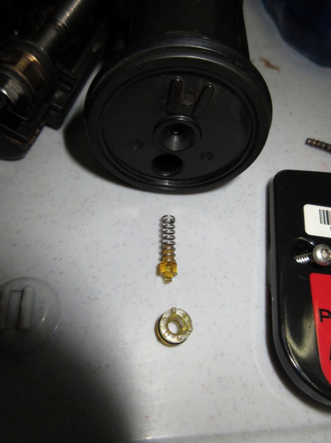

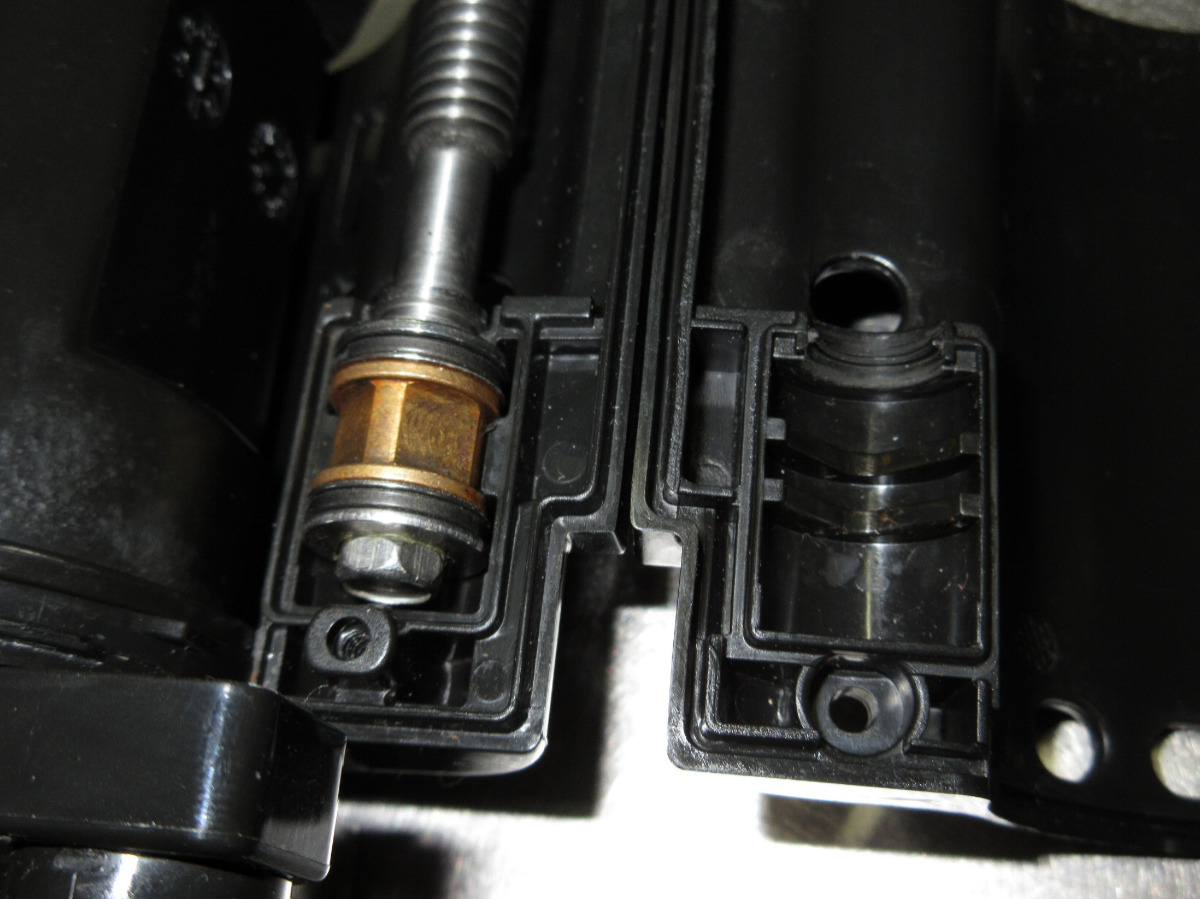

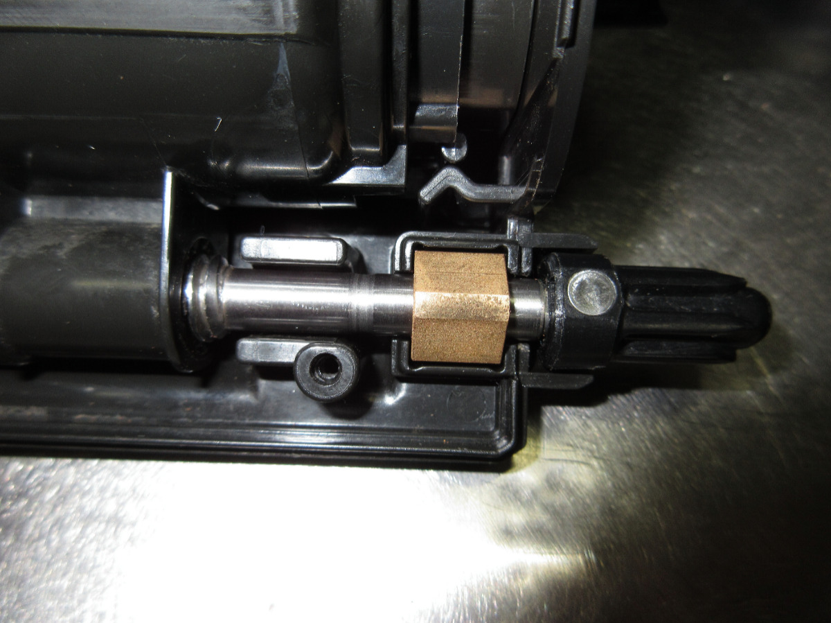

  • Bei Reassembly auf die zwei Zapfen achten.
    Liegt der Brühkolben verkehrt rum im Gehäuse
    passt es nicht:
    Das Ventil, drunter ist ein Stift mit Feder:
    Wie es unter dem Gehäuse aussieht:
