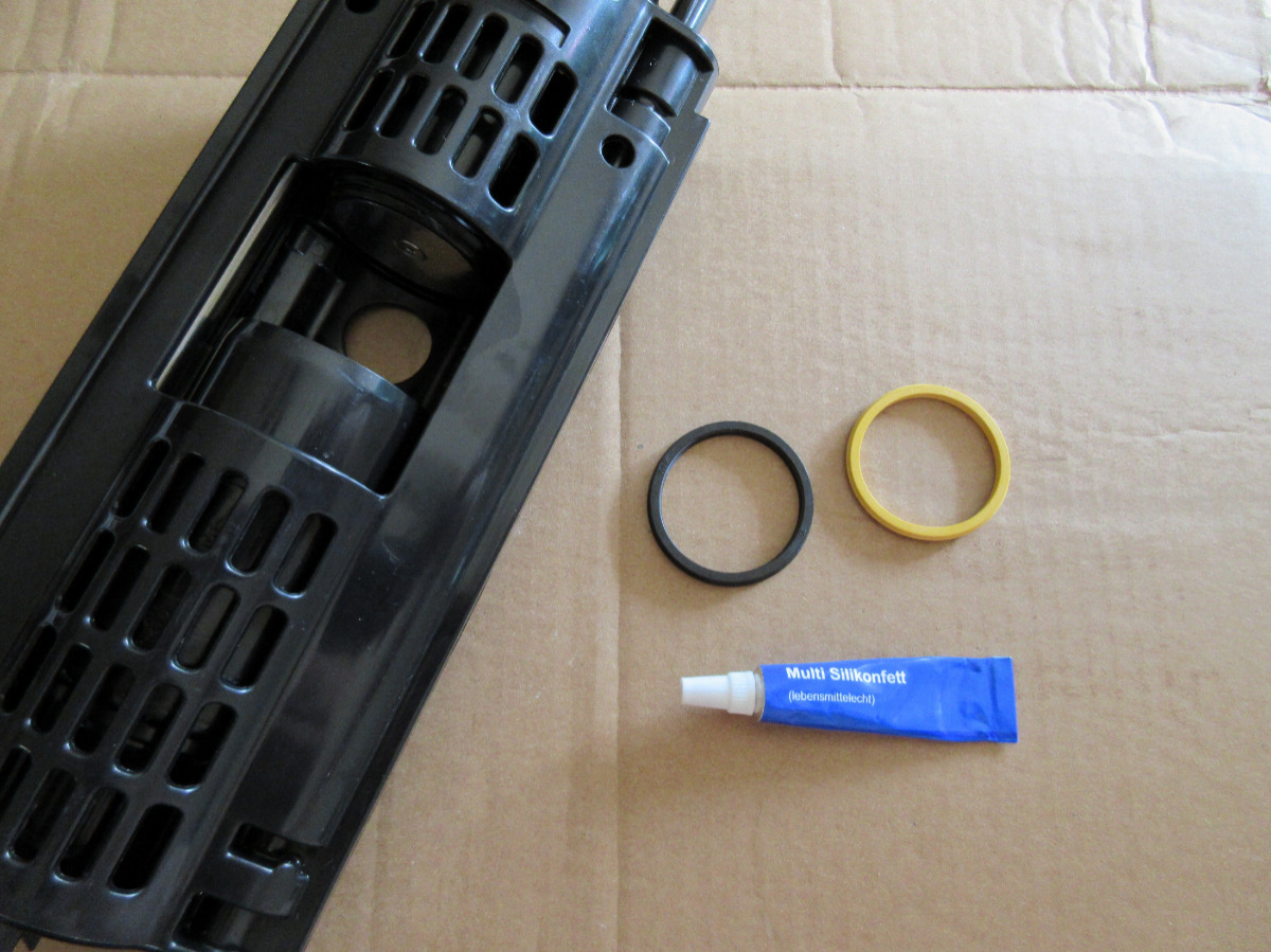

WIK Mod.9757 Brühgruppe macht Probleme, Wasser und Kaffee läuft in Tresterbehälter
    die Gelbe hat einen "Buckel" ist so richtig.
    Keilrippen ?? :1f602: Auch eine Idee.
    Die Blaue ist eine höherwertige Nutringdichtung,
    versrpicht mehr Gleitfreude und längere Lebensdauer.
    Es gibt auch eine Schwarze, die ist günstiger.
    Es geht aber auch eine Runde,
    wie ZB bei Komtra oder Jura Franken.
    Ob der Schlauch defekt ist oder sonstwo undicht sieht man dann. :1f609:
    Viel Glück.

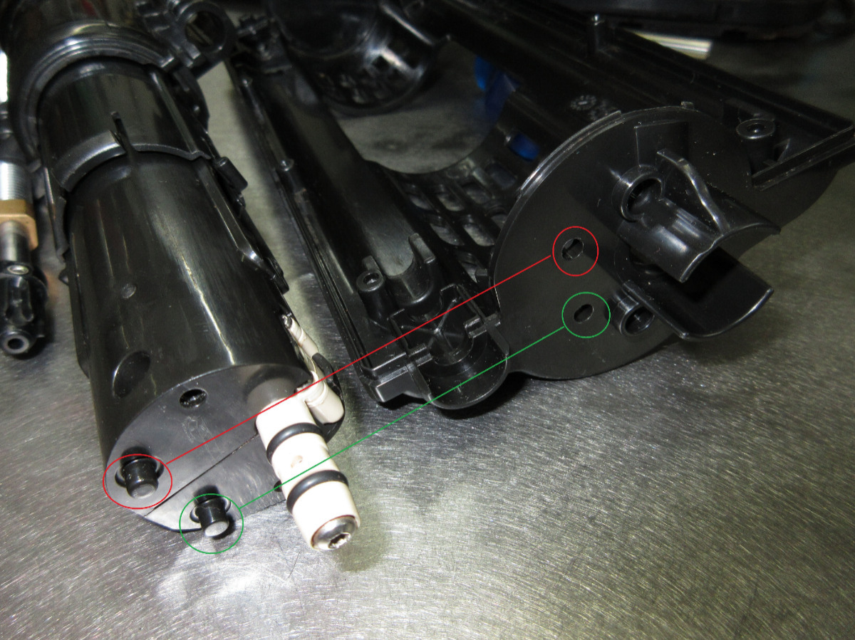

  • Hallo an Alle,
    ich hab die Panasonic NC ZA1, baugleich mit der WIK 9757.
    Mein Problem ist, dass ich alles gewechselt und gesäubert habe wie hier von Eisenlager sehr gut beschrieben wurde.
    Jedoch hab ich immer noch den Salat mit dem Wasser im Tresterbehälter. Das Wasser läuft meiner Meinung nach von hinten (also wo die Brühgruppe auf den Wasseranschluss trifft) aus. Dort hab ich zwar auch neue Dichtungen (2 Stück) drin aber irgendwie bringt die Maschine das Wasser nicht durch.
    Ich habe mir erlaubt ein Bild von Eisenlager zu kopieren und zu verwenden.
    Dieser weiße Anschluss scheint zu blockieren oder so. Kann mir jemand helfen??

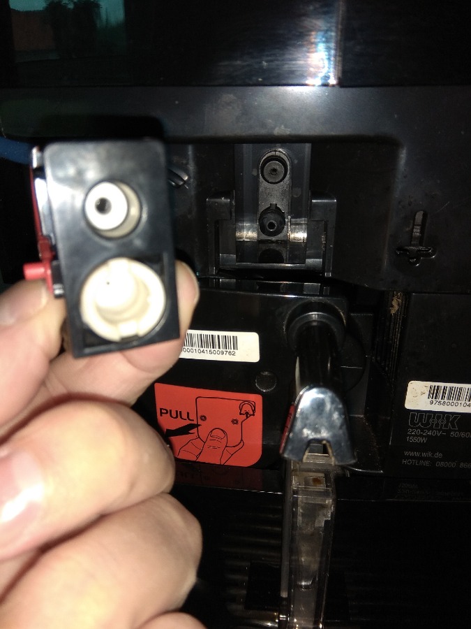

  • Hallo Eisenlager
    Weißt du woher ich die Dichtungen für die Milchschaumdüse und für sie 2 dahinter liegenden 2 Stutzen bekomme?
    Bei mir läuft Wasser aus dem Milchschlauch, wenn ich Kaffee beziehe.
    Danke

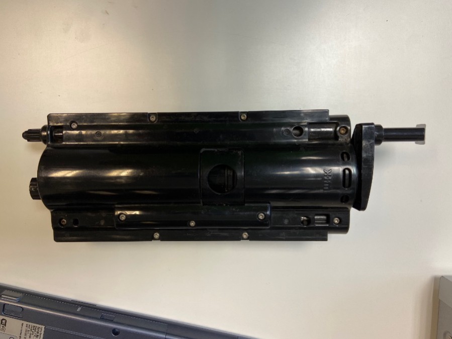

  • Hallo zusammen,
    hat noch jemand die Brüheinheit im Einsatz? Meine Kaffeemaschine WIK Cam9758 fängt nun mit Problemen an. Anfangs wurden die Dichtungen getauscht, da die Lippendichtung defekt gewesen ist. Nun ist es so, dass kein halbes Jahr später die Kaffeemaschine laut am rattern ist, wenn die Brüheinheit in die Endlagen fährt. Es klingt als würde der Motor über eine mechanische Begrenzung weiterdrehen und das dann mehrfach. Passiert in beide Richtungen.
    Hatte jemand von Euch schon einmal dieses Problem und hat ggf. einen Ratschlag. Ich würde die Kaffeemaschine ungern in Rente schicken, da der Kaffee immer sehr gut war.

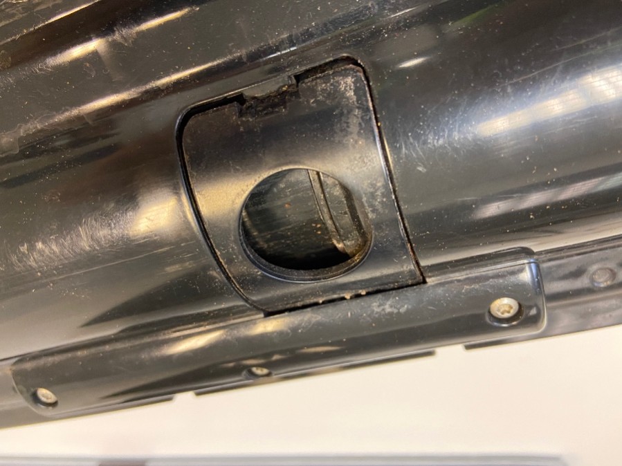

    auch ich bin Besitzer einer WIKI 9757 und würde mich gerne mal hier ranhängen.
    Ich hatte die Maschine länger nicht im Betrieb und nun will sie leider nicht mehr.
    Angezeigt wird der Fehler 10. Laut Anleitung heisst das
    1. "Mahlgrad zu fein eingestellt oder ein zu feines Kaffeepulver"
    oder
    2. "Adapter ohne Filterhartusche ist noch im Wassertank eingesetzt."
    Zweiteres kann ich ausschließen und da ich gerade gar kein/e Bohnen/Pulver in der Maschine habe Punkt 1 eigentlich auch.
    Nachdem diesen Thread gelesen habe, denke ich es liegt wohl an der Brühgruppe.
    Wenn ich die rausnehme, sieht die Öffnung "geschlossen" aus.
    Liegt hier bereits das Problem?
    Wie muss die Brühgruppenöffnung aussehen, wenn ich sie einsetze?
