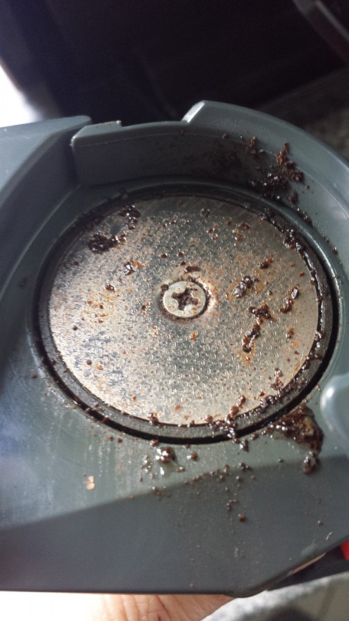

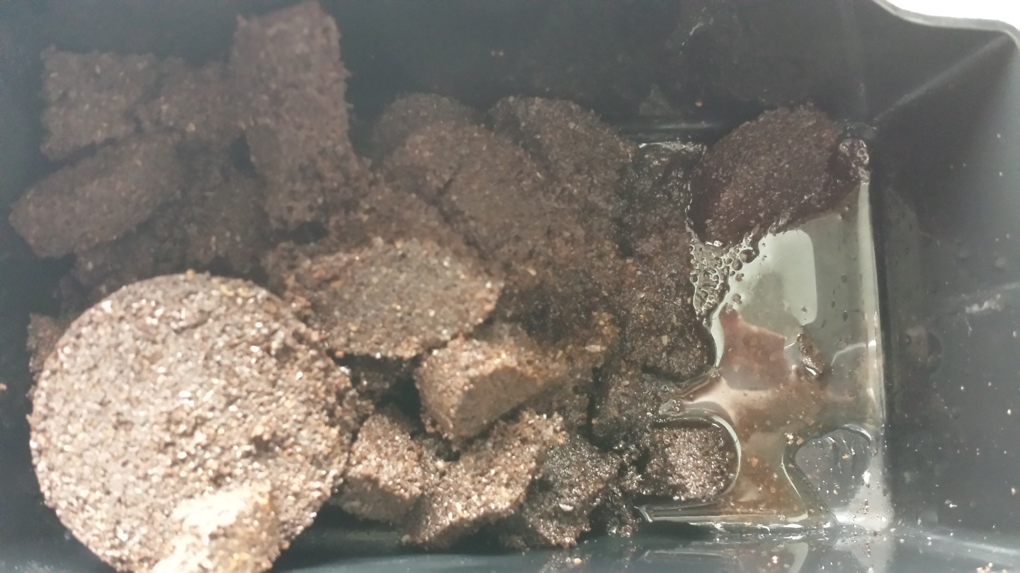

    Seit einiger Zeit habe ich das Problem, dass die Trester sehr feucht sind bzw. nasser Kaffeesatz an der Brühgruppe und am Brühkolben klebt.

    PS: Habe nochmal Bilder eingefügt nach Spülvorgänge. Darf das Waaser da sein oder ist da auch noch irgendwo was undicht? :1f612:

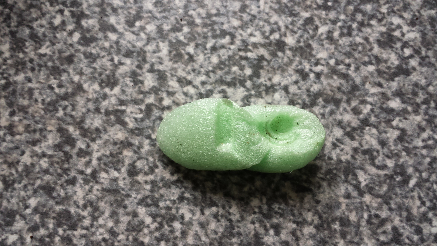

    Ähm, ich habe soeben das hier in der Maschine beim Brühkolben weiter oben gefunden :1f615: Gehört das irgendwo hin? Ich muss dazu sagen, das ich die Maschine gebraucht gekauft habe. Vll war das ein Fehler :1f612: Wäre auf jeden Fall super, wenn ihr mir helfen könntet, das sie einwandfrei läuft .

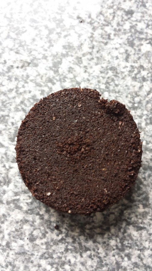

  • Das bisschen Wasser sollte normal sein. Das grüne ist ein "Styroporchip", diese nimmt man zur Auspolsterung beim Transport. Der war dem Aussehen nach aber irgendwo eingeklemmt gewesen.
    Der Trestertab schaut recht grob aus. Stell mal bei laufender Mühle auf 2 und warte ein paar Tassen ab, ob der Trester besser wird.

  • Brühgruppe unter kaltem Wasser abspülen und die Maschine mal leicht feucht rauswischen. Und dann erstmal probieren.
  • Die alte Brühgruppe. Und eines nach dem anderen. Wie schaut der Trestertab jetzt aus? Welche Bohnen verwendest du?
  • Die Brühgruppe hab ich ja schon des öfteren abgespült mit Wasser, da sich immer Kaffeesatz drauf gebildet hat.

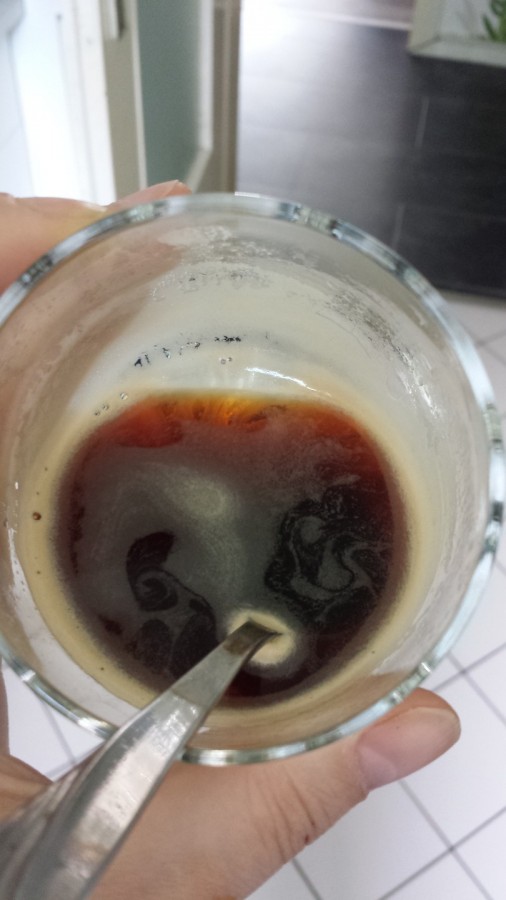

    Dieser Kaffee ist auf Mahlgrad 2 , normaler Kaffee, kräftige Stärke :1f612: Sieht aus wie Tee ....

  • Mach mal einen Doppelbezug mit höchster Aromaeinstellung. Der Tresterbab müss ungefähr 2cm stark sein. Lade ein Bild von diesem Trestertab zerbrocher hoch.
  • So, hier Mahlgrad 1, 2 sehrgroße Kaffee mit sehr kräftiger Stärke.
    2 cm kommt ja hin...
    Soweit sieht das ja gar nicht so schlecht aus, aber ist das fein genug?
    Es klebt aber weiterhin Kaffeesatz am Kolben und der Brühgruppe oder ist das normal? :1f642:

  • Der Trester sollte Kristallzucker ähnlichen Zusatnd haben, ich sehe bei deinen Fotos diesen Zustand.
    Die Brühgruppe kannst du selbst revidieren, ich denke das Mahlwerk ist falsch justiert oder verschlissen.
    Der Kaffee kommt aus dem Auslauf erst schwarz wie die Nacht und wird dann wässriger.
    Sicherlich sollte er in der Tasse kein Blümchenkaffee sein.
    Das mit der Dicke der Tresterpads ist in Ordnung. (Fotos)
