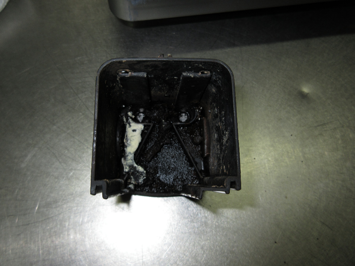

Primadonna macht guten Käse
  • Primadonna macht guten Käse
    Aussen hui innen PFUI...

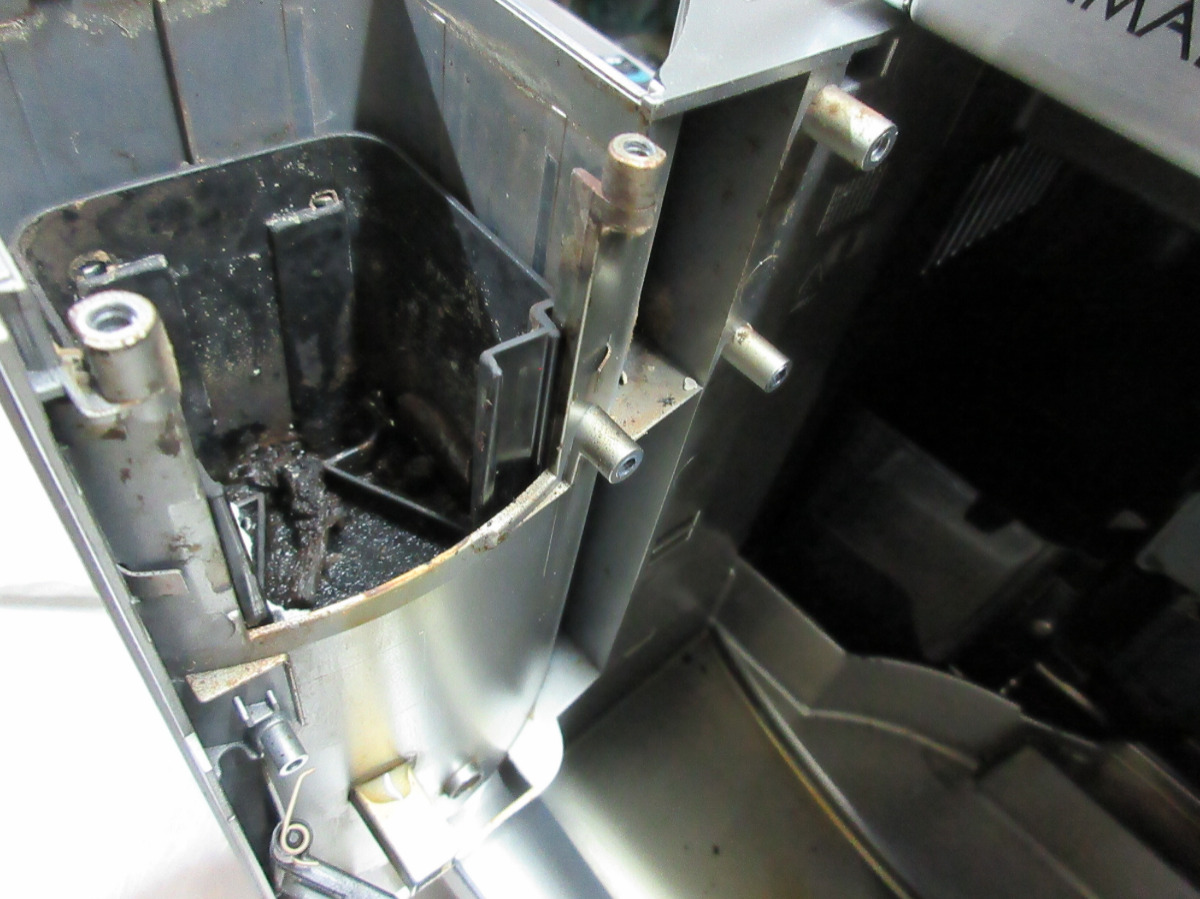

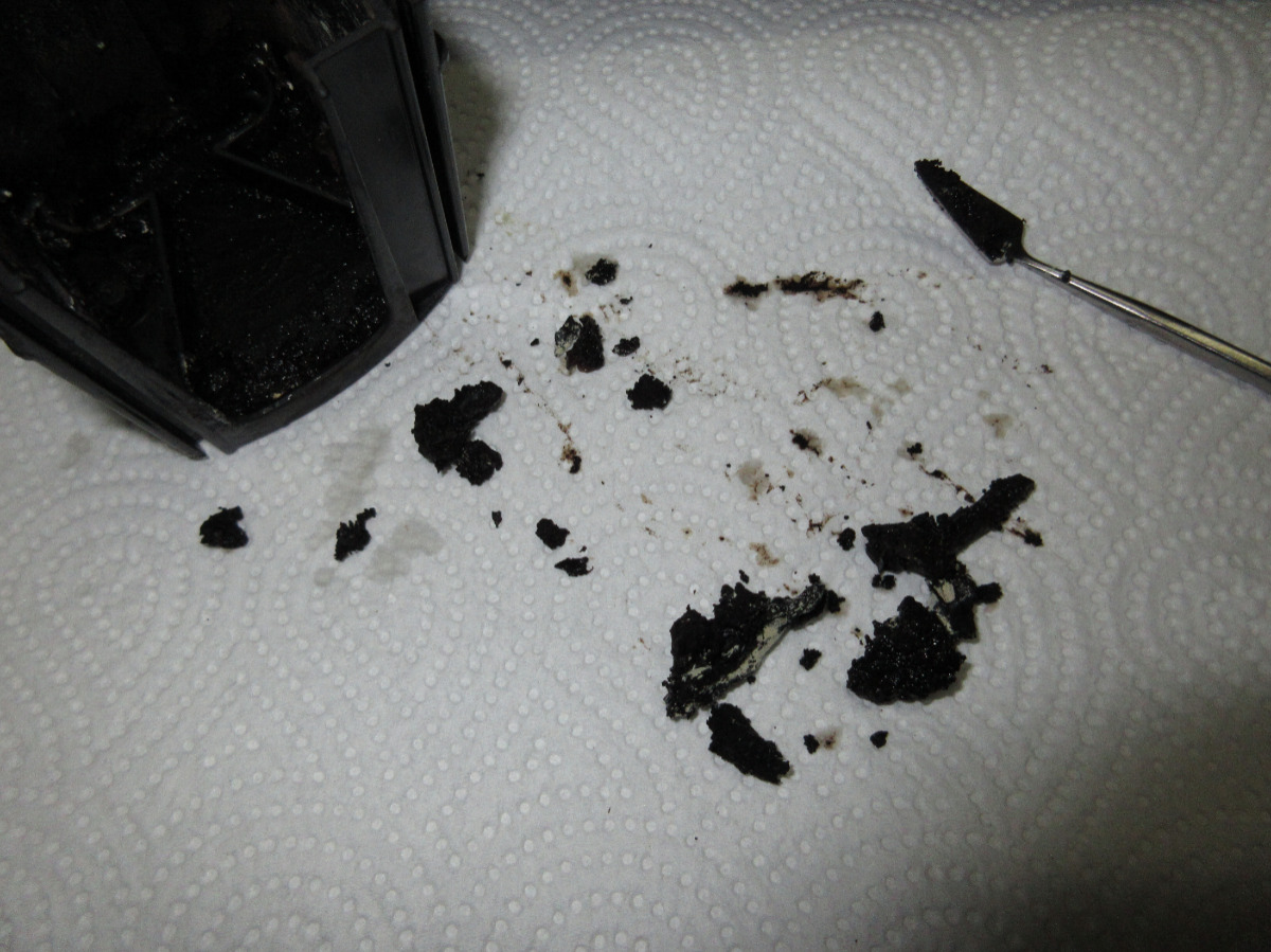

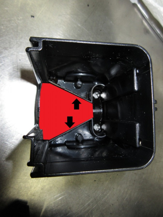

    Die Primadonnas haben im Tassenfüller ein Konstruktionsmerkmal,
    welches dazu führt, dass immer feuchte Kaffeereste stehen bleiben und
    sich Schimmel bildet.
    Woher aber der würzig duftende Scimmel-Käse kommt ist mir schleierhaft,
    MILCH war ja auch mein erster Gedanke, aber Milch geht da Keine durch.
    Puuuh wieder ein Grund mehr wirklich NIRGENDS Kaffee zu trinken ausser daheim bei MOI. :1f609:

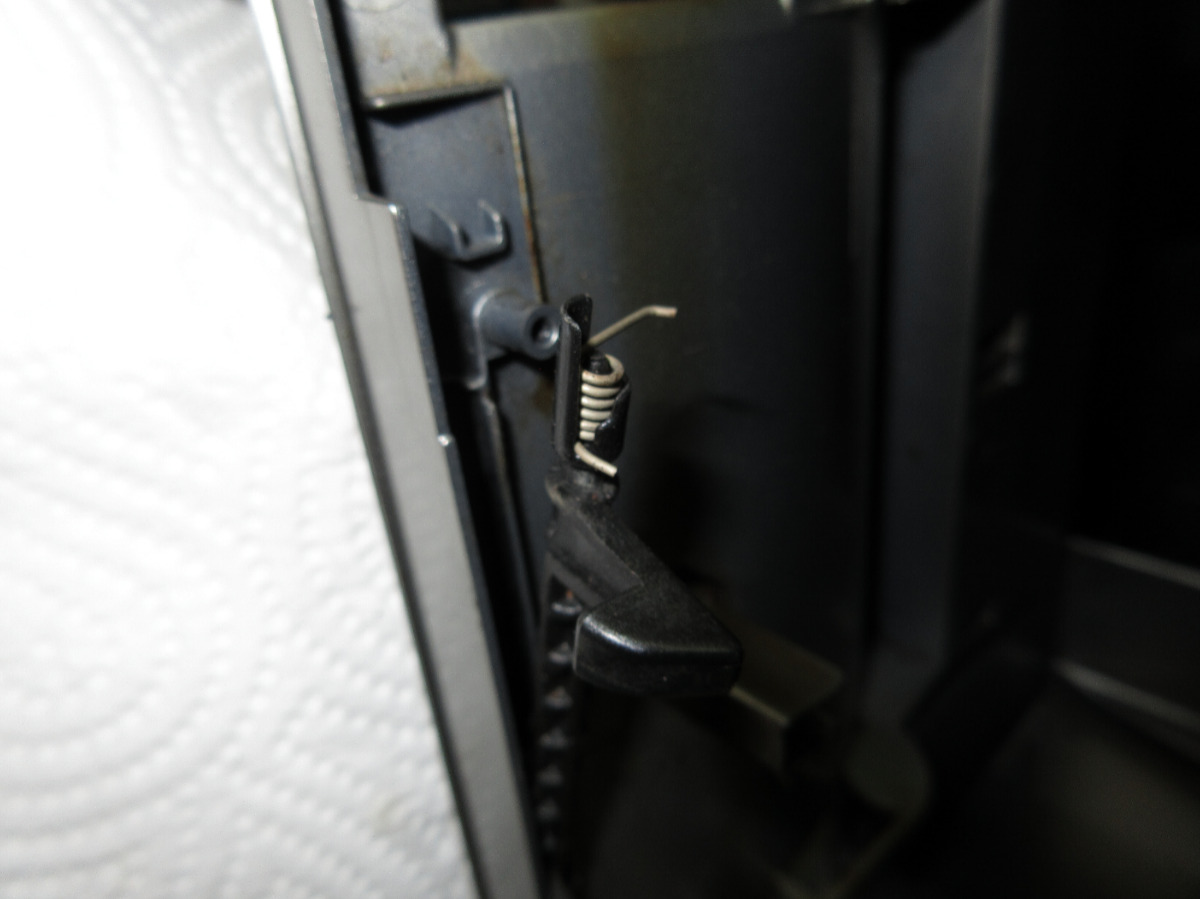

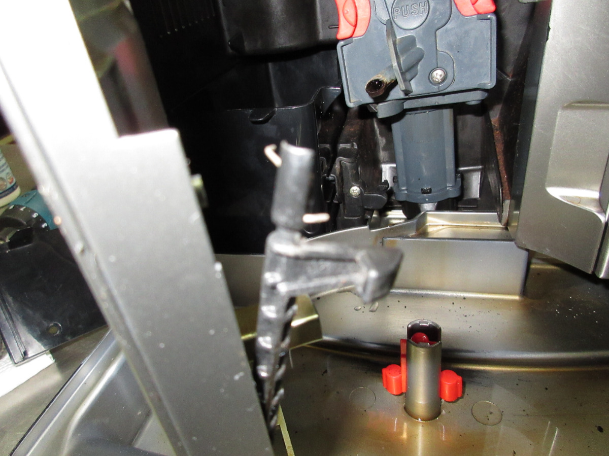

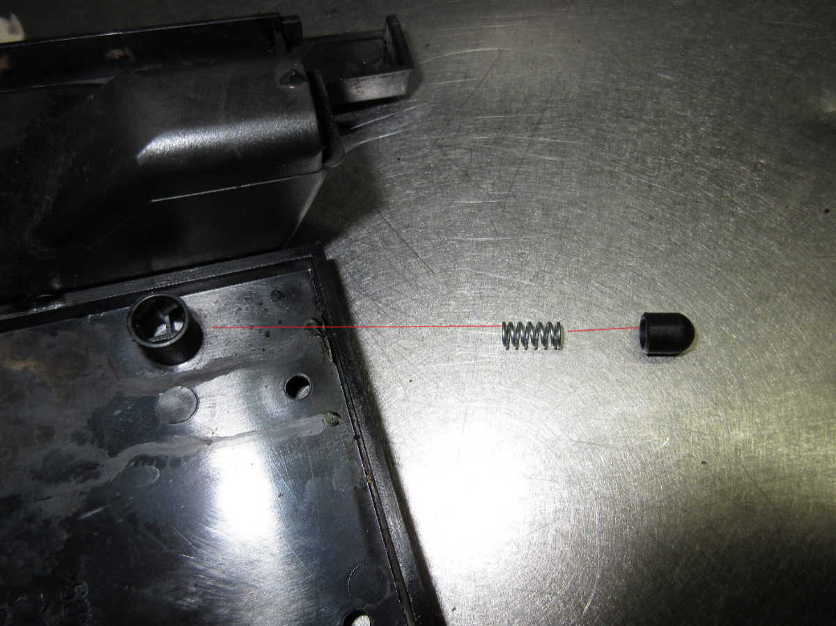

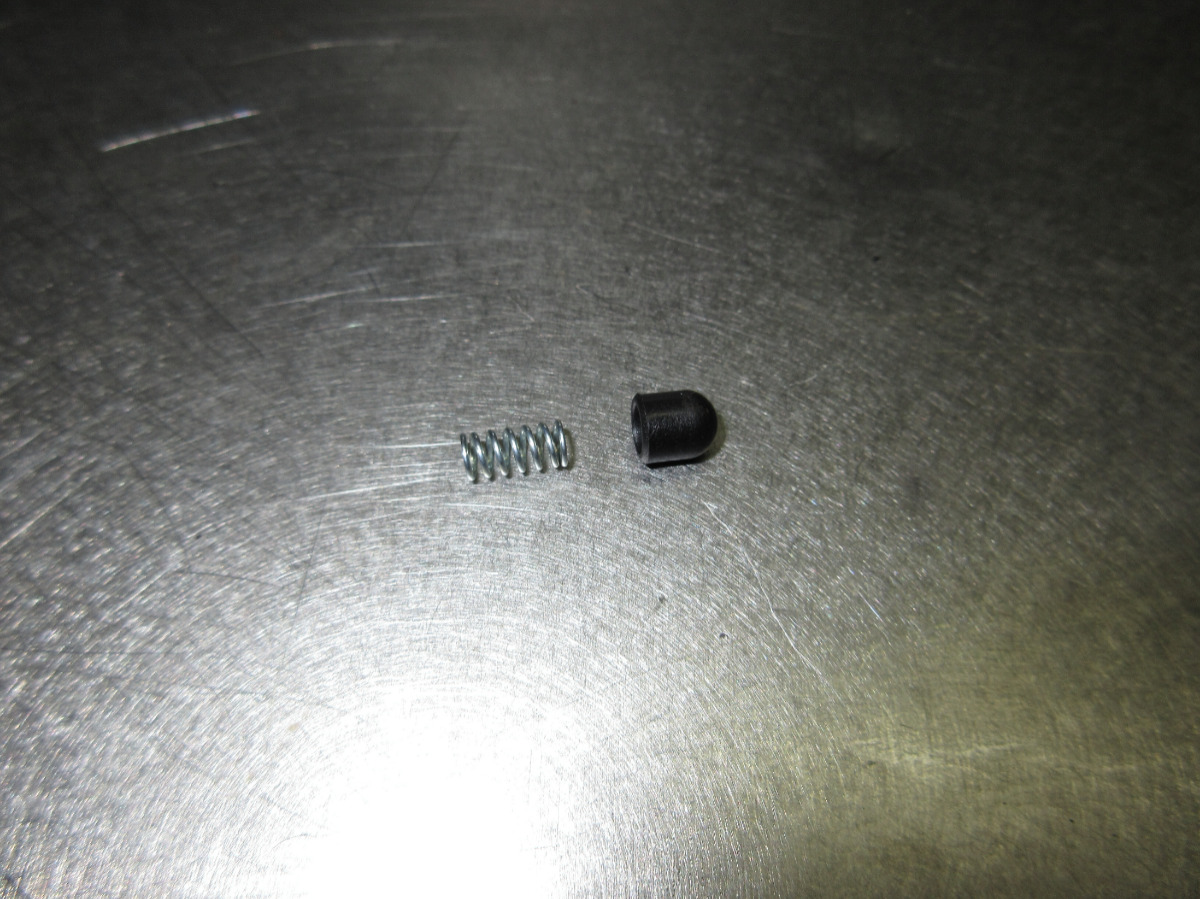

  • Innen, in der Tür, ist eine Feder und ein Gummihut, aufpassen, springt weg.
    Das ist die Bremse vom Schieber:

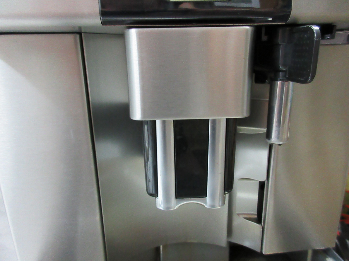

  • Und noch ein paar Bilder:

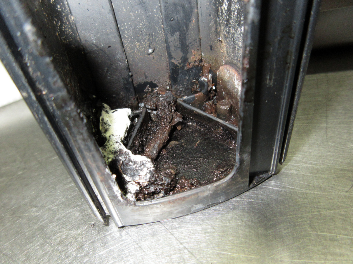

  • Bemerkt wurde es übrigens erst als Klümpchen in der Tasse waren...
    Also, falls Ihr auch mal so einen Tassenfüller zerlegt,
    wäre es interessant zu wissen ob es dann auch so aussieht. :1f609:
    Als Ursache kommt mir in den Sinn, dass
    ein Mensch mit einem schmutzigen Schwamm daran rumgeputzt hat,
    dass der Pilz quasi von unten durch den Auslauf rein gewachsen ist.
    Oder es sind von oben her Krümel rein gefallen, als die Türe geöffnet war.
    Unwahrscheinlich, ja, aber:
    Kaffee alleine macht sowas nicht behaupte ich mal. :1f609:

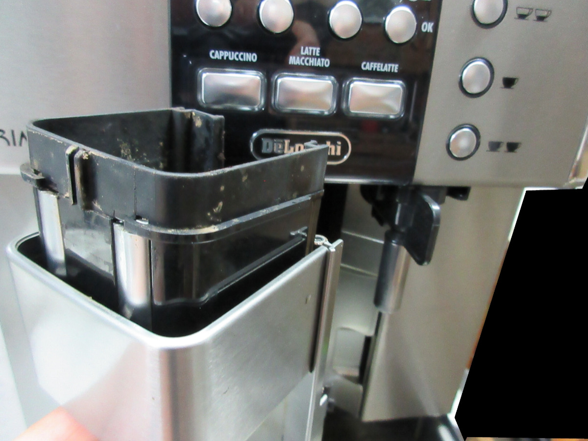

  • Auch für die Laien oder Unwissenden , dieses ist kein Normalfall (was im Threadstart gezeigt wird :1f922: ).
    Viele KVA´s bieten Cal´c and Clean oder reine Cleanprogramm /Taste.
    Nun bei den DL´s ist die Spülaste keine Cleantaste.
    Reinigungstabletten bekommst du auch in Drogeriemärkten.
    Größte Tasse anwählen/Pulvertatste drücken, Tab einwerfen und schauen was für braunes, mit oder ohne Stücke, Wässerchen herausfliesst.
    Mit Pfeifenreiniger kann man die Kaffeeauslassöffnung sauber gffs. frei machen.
    Sicherlich lässt sich diese Prozedur für den Wissenden auch in TM veranstalten.
    Aber eine Aufklärung für den Besitzer sollte es schon geben.
    Eine Pflicht schon für eine jährliche/halbjährliche Wartung :2757:
    MfG Chris

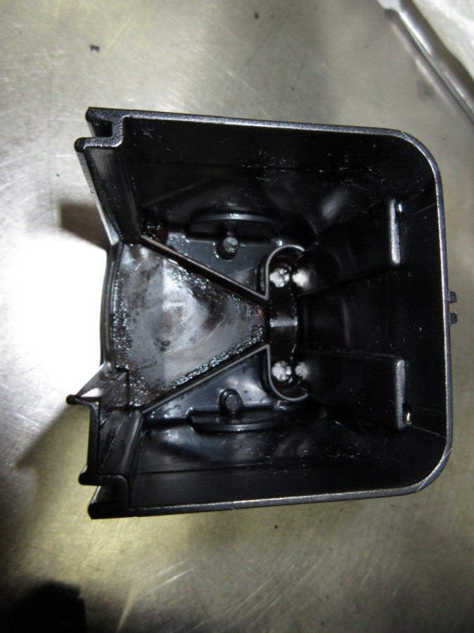

    richtig, ein Normalfall ist das nicht,
    ich habe in #4 bereits gemutmast dass es durch falsches Putzen
    entstanden sein könnte.
    Trotzdem ist mMn. der Tassenfüller innen "dumm" gemacht,
    weil rechts und links von dem schwalbenschwanzförmigen Zubringer
    immer Reste stehen bleiben.
    Von daher ist es uns hier geboten bei den Donnas immer da rein zu schauen.
    Und ja, halbjährliche Reinigung, aber wer macht das schon. :1f609:
