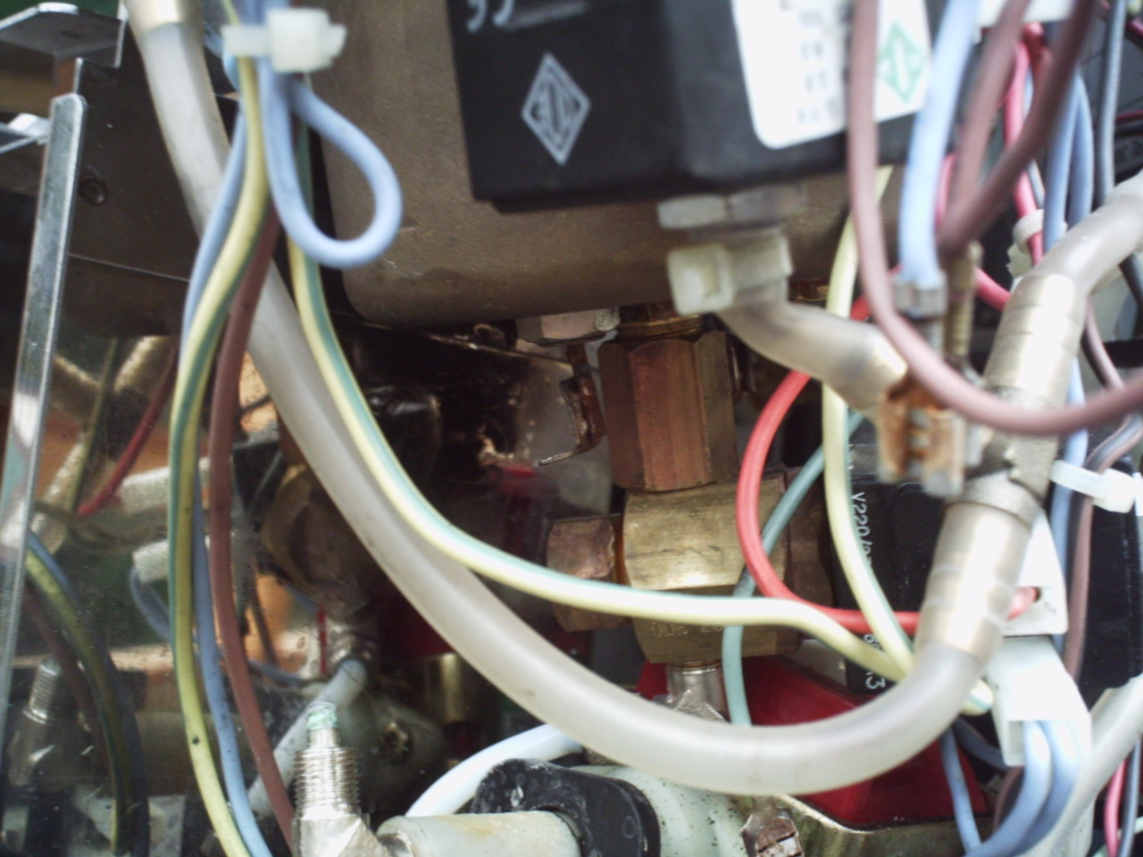

    Habe sie jetzt endlich bekommen - :1f624:
    Ärger als die ärgsten Vorstellungen
    Fehlerbeschreibung:
    Ist auf ersten Blick ein Totalschaden - obwohl ich noch nix getestet habe.
    Wurde vor Versand schon zerlegt u. Teile einfach reingelegt :floet:

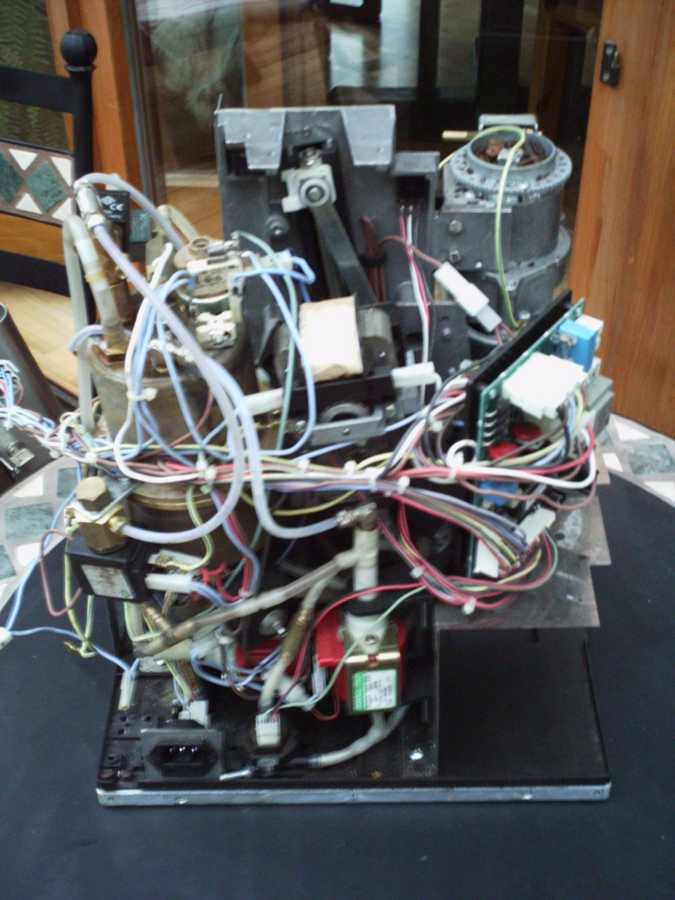

    Baustellen:
    1) Kabel fehlt (Kleinigkeit - schon eines abgeschraubtvon alten)
    2) Türkontakt abgebrochen - brauch ich nicht - überbrück ich sowieso
    3) Boiler liegt in der Maschine - war aufgeschraubt
    Habe jetzt den Boiler der auch nur in der Maschine lag nur auf Verankerung gesteckt.
    Es fehlen ein paar Schrauben - die ich besorgen werde (warum abgeschraubt ...???)

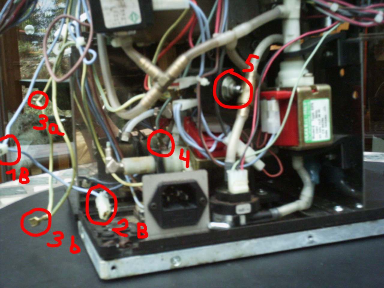

    4) Es sind mehrere Kabel gezogen - von denen ich nicht weiß wohin ??? :1f615:
    Erste Schritt wäre die Kabel zu bestimmen - da brauch ich eure Hilfe.
    Auf Bild zu sehen - ein Erdungskabel das am Boilerrand befestigt ist - dann in 2 Anschlüssen runterhängt.
    Dann ein blaues - das vom Boiler oben kommt - 2 Anschlüsse frei sind - dann zu BG-Heizung geht
    U. ein grünes - das auch oben von Boiler kommt (Ma-ter) dient wohl zur Temp. Einstellung.
    Wo gehören die Anschlüsse hin ???
    Unter Boiler sind 2 frei
    Oben bei eingekreisten Teil (aus Boiler kommt - wasser zum Cappuccinomat steuert) 3 frei
    Da hab ich mir ja was angelacht
    :1f915: :1f915: :1f915: :1f915: :1f915: :1f915:

  • Habe leider nur so eine Handi-Knipse
    Ich werd die Kabel mal auf Verdacht anschließen
    Od. mal andere Fragestellung
    Welche Kabel sind normal unten am Boiler ?? - von wo kommend ? (2 Anschlüsse - vermute das grüne - aber habe dann keines mehr für den 2. ???)
    Welche gehören normal an das schwarze Kästchen oben am Boiler ?
    (3 Anschlüsse - einer davon wahrscheinlich Erde - u. vermute 1 Blauer?)
    Am anderen schwarzen Kästchen daneben - ist ein weißer u. ein brauner oben :1f615: -
    könnte nat. sein - falsch gesteckt ist - das da ein blauer gehört
    (würde von der Länge u. Lage passen) u. das von denen einer zum ersten schwarzen Kästchen gehört mit dem anderen blauen !?
    :1f615:
    Jürgen

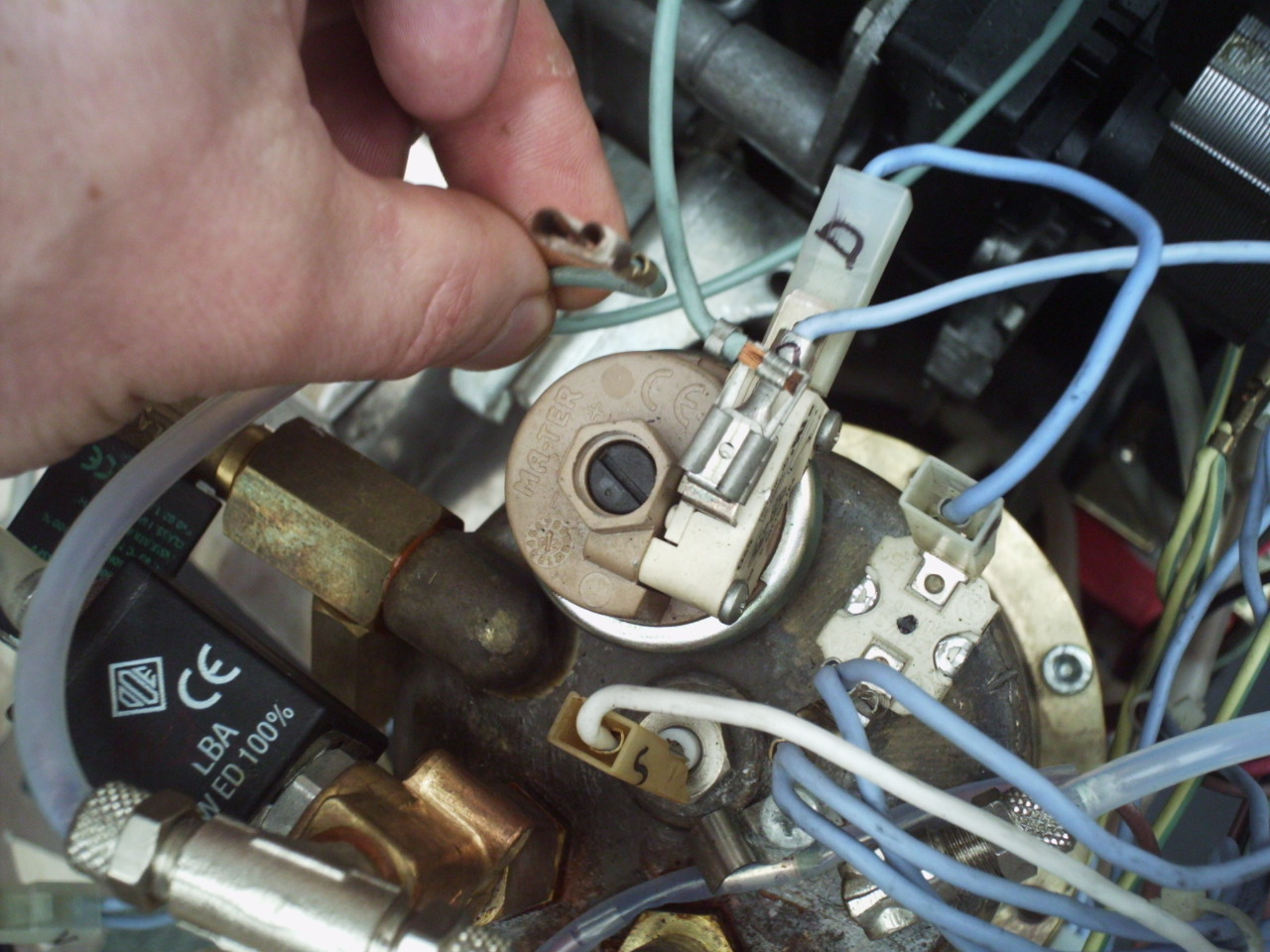

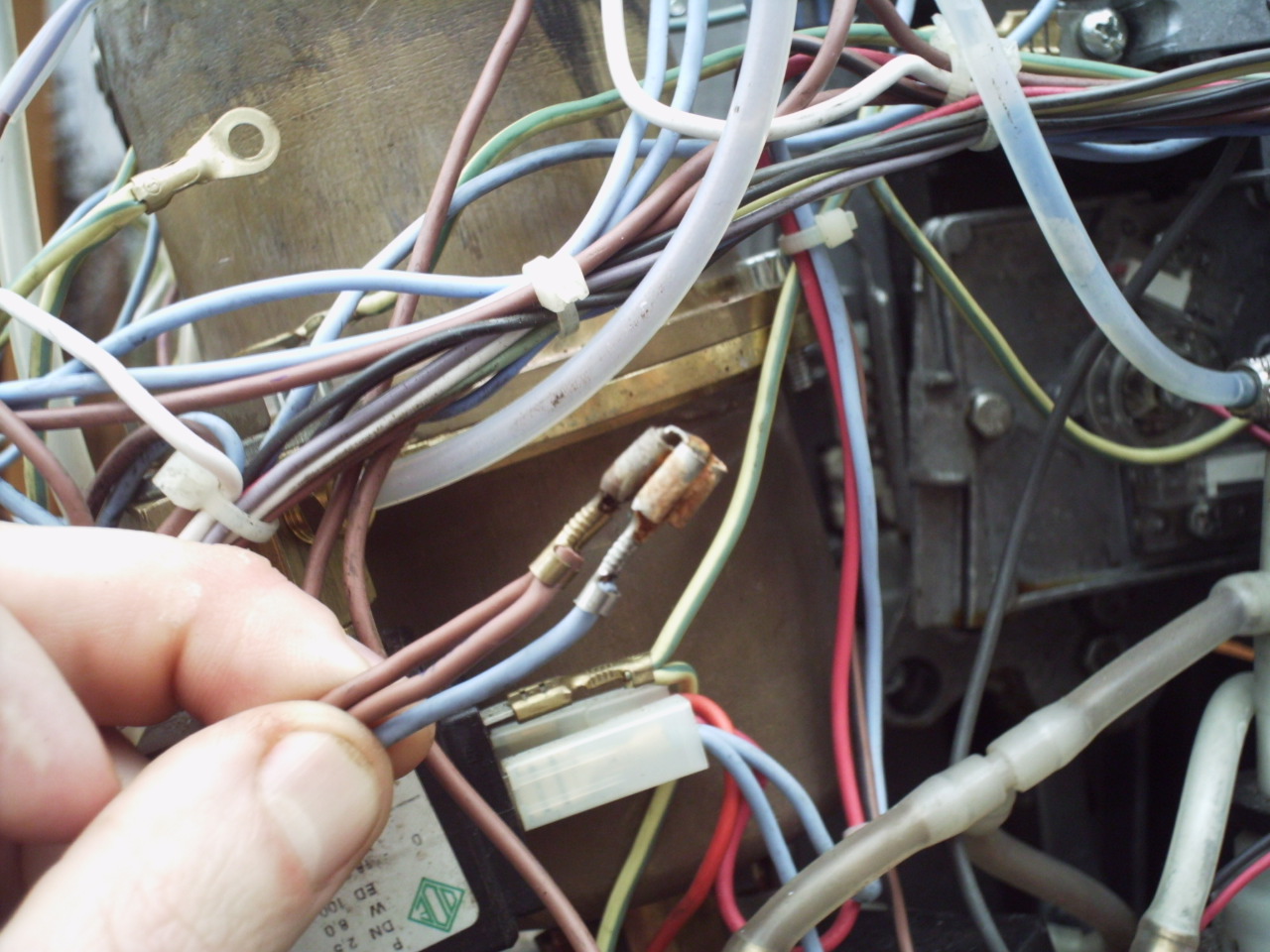

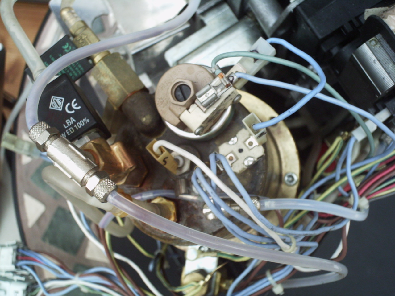

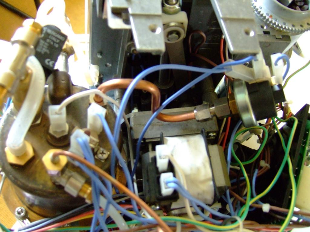

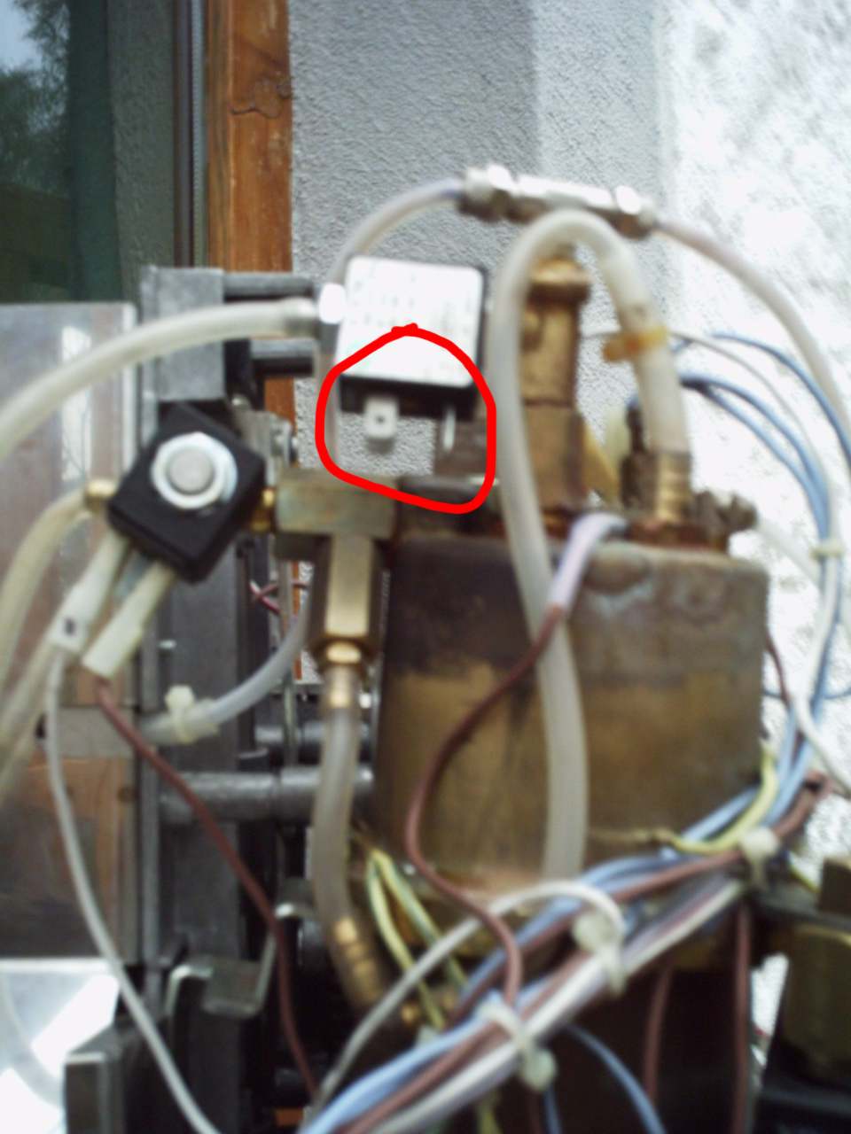

  • Nachtrag - Neue (bessere) Fotos:
    freie KABEL:
    - BLAU - von Relai oben auf Boiler (neben Presso) - geht nach 2 freien Kabelschuhen in Folge zu BG-Heizung
    Vermute das je ein Anschluß auf je ein MV auf dem Boiler gehört !?
    - GRÜN - von Presso kommend ?
    - Dreifach Kabel-Schuh (siehe Bild) - 2xBRAUN (1x von Hauptschalter - 1x zu Schwarzen Schaltkasten hinter Platine) - 1xBLAU - kommt auch von Hauptschalter.
    Unklar: :denk:
    MV1 (schwarzer Kasten auf Boiler für Heißwasser=
    Vermutete Anschlüsse - 1xBLAU - Erdung - ??? - fehlt ein Kabel ???
    MV2 (... für Dampf - Cappu.)
    Gesteckte Anschlüsse - weiß kommt von Bezugstaste Cappu - Braun kommt od. geht auf Platine
    (Wenn der 2. Blaue hier her gehört - dann ein Kabel zuviel !?)
    Grünes Kabel von Presso ??? :1f615:
    Unter dem Boiler die 2 Anschlüsse ???? :1f615:
    Habe schon ein Magengeschwür :weia:
      326,1 kB, 1.280×960, 475 mal angesehen
      322,25 kB, 1.280×960, 466 mal angesehen
      324,84 kB, 1.280×960, 598 mal angesehen
      317,95 kB, 1.280×960, 536 mal angesehen
      322,5 kB, 1.280×960, 504 mal angesehen

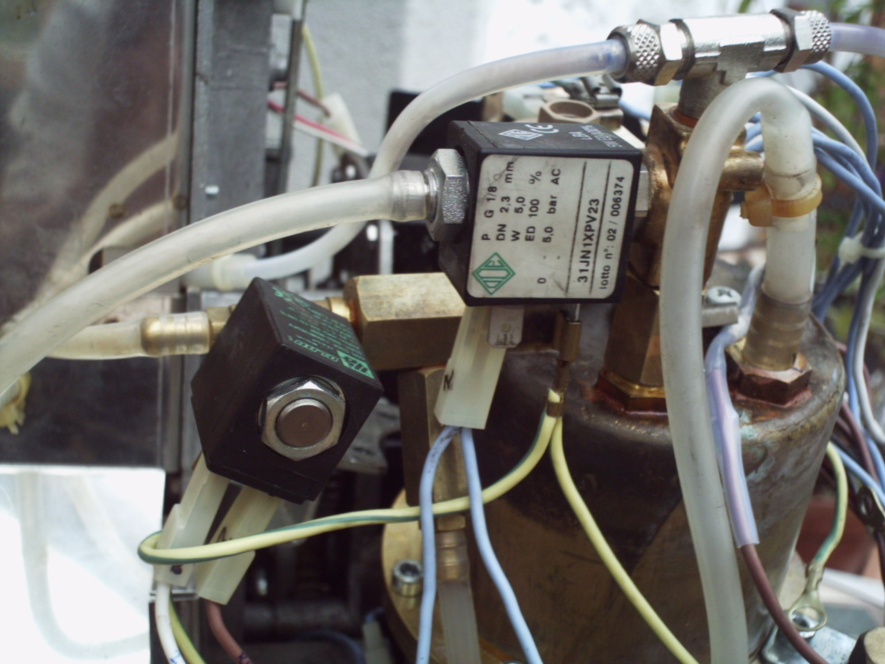

  • Grundsätzlich:
    Grün/gelb= Schutzleiter . . .dieser MUSS an alle Boiler und das Metalgrundgestell; ich sehe hier eine lose Ringöse, diese muss verschraubt sein
    Die MV´s: der Schutzleiter ist hier gesteckt . .das ist IMO "falsch" . .
    Die gegenüberliegenden Pole versorgen vermutlich die Spule . . .d.h. BEIDE müssen gesteckt sein . . sonst schaltet nix.
    Prüf das mit dem Multimeter, hier muss ohmscher Widerstand messbar sein . .
    Schau mal auf die Platine bzw. die Stecker dort . . die Wahrscheinlichkeit ist sehr groß, dass die MV´s bzw. die passenden Kabel direkt nebeneinander liegen . .

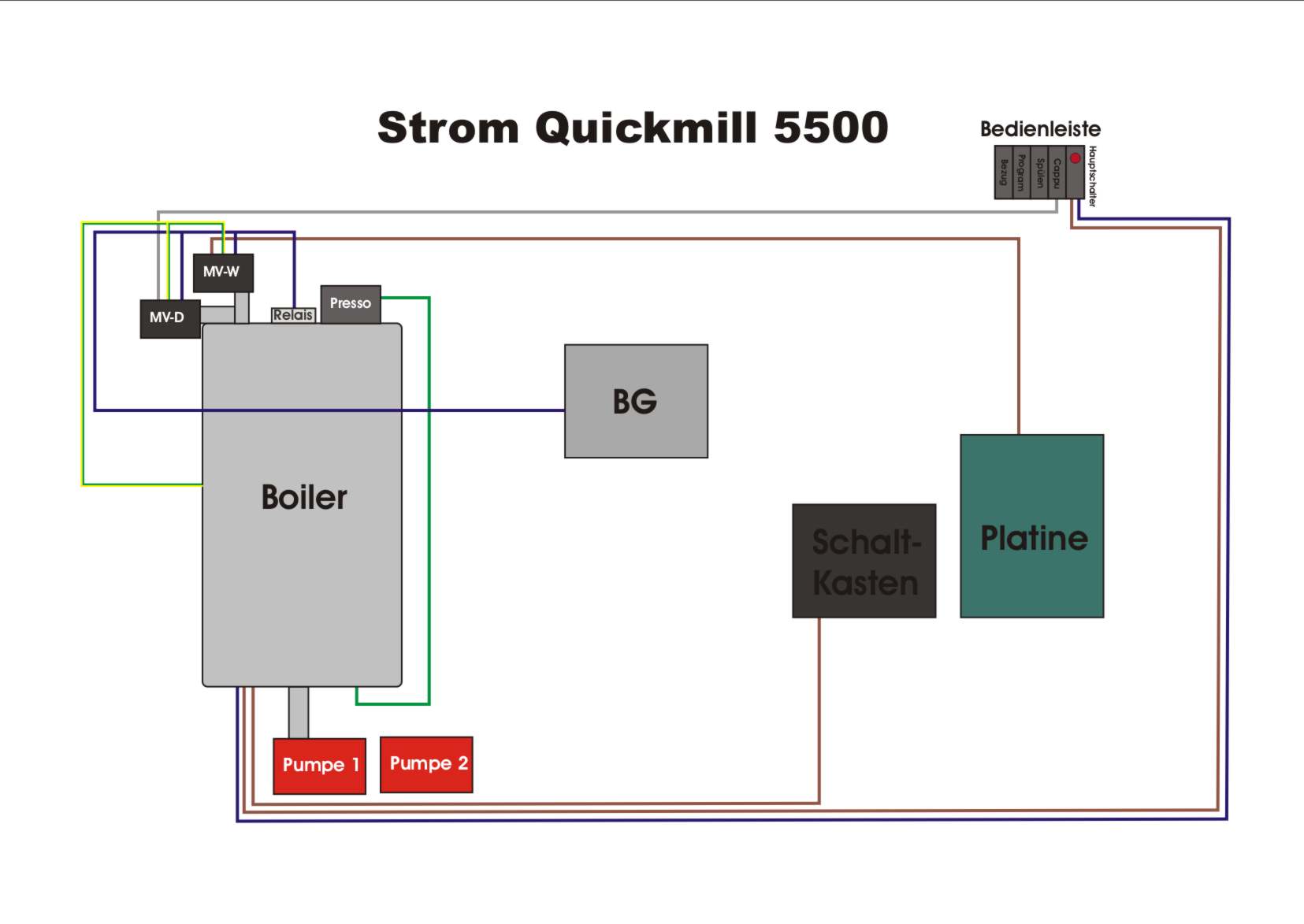

  • Ich habe mal eben im Welt-Weit-Netz gesucht . . und habe dieses Pic gefunden:
    Das war in der Bildergallerie von Google . . ( das bild selbst stammt wohl von Iskanda)
    Frag doch Iskanda mal freundlich an, ob´s evtl. noch mehr Bilder vom Innenleben der 5500er gibt . . .
    Dann wird das ganze zum Kinderspiel . . .

  • Grün/gelb= Schutzleiter . . .dieser MUSS an alle Boiler und das Metalgrundgestell; ich sehe hier eine lose Ringöse, diese muss verschraubt sein
    Ringöse ist klar - wird an Boiler geschraubt - was ist aber mit den 2 die ich an die MV gehängt habe ?
    U. der 3. Pol ? - gehört da nicht die Erdung ? - bzw was gehört da hin ? kann es sein das auf einem MV weiß braun u. blau gehören ?
    Was genau soll ich messen ?
    Erklärs mir wie einem Kind :denk: (einem ganz kleinem!)
  • Der Schutzleiter gehört an die Teile, die mit Netzspannung laufen . . .
    wenn die MV´s tatsächlich mit 230VAC laufen, dann macht das schon sinn . . . wie gesagt,
    ich bin der Meinung: Frag´ bei Iskanda an bzw. nach Bildern . . .alles andere ist echt nur spekulativ.
    Irgendwann in Kürze kommt der Moment, wo du einschalten mußt . .und wenn du falsch zusammengestöpselt hat, wird mit Sicherheit etwas kaputt gehen . . .alleine aus der Tatsache heraus, dass die Maschine ja zerlegt war, Ergo drängt sich ja die Vermutung auf, dass etwas Gröberes gewesen sein MUSS . . (Warum sonst sollte sie "teilzerlegt" gewesen sein . .,oder????? )
  • Schlenkman schrieb:
    tja dann . . . .mußt "fühlen" . . und ggf. riechen . .(Elektronikqualm, geplatze Elkos, verschmorte Kabel . .etc.) .... :pein:
    aber jaul´ dann nicht, wenn deine Platine ein Totalschaden ist . . .
