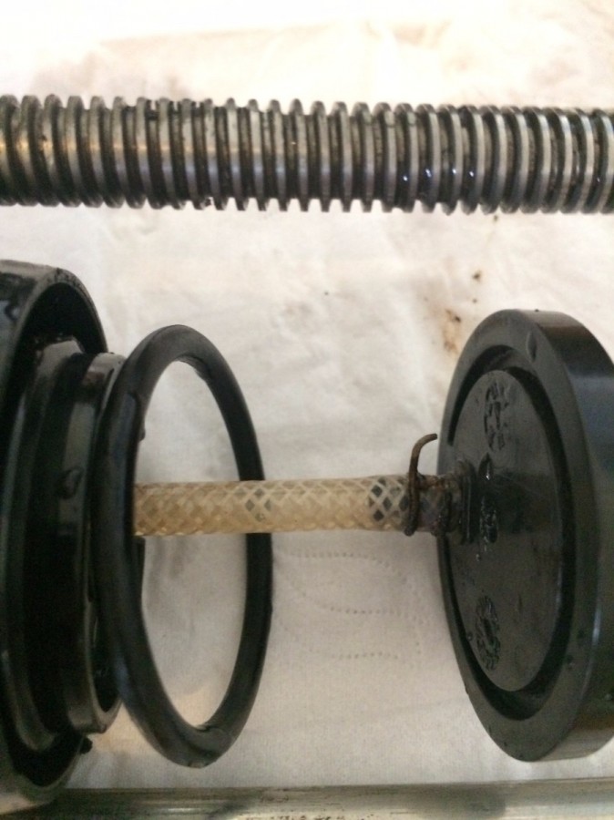

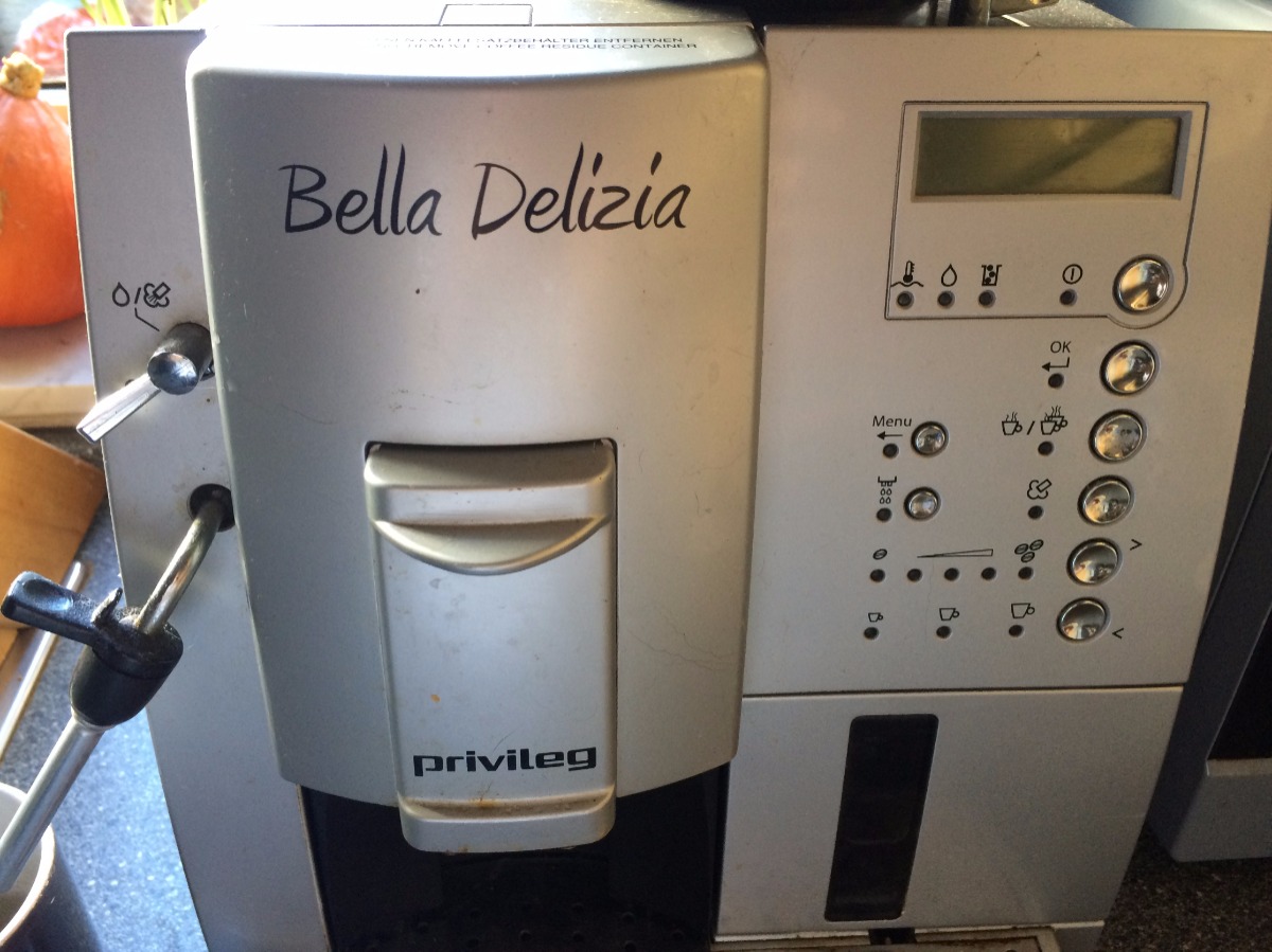

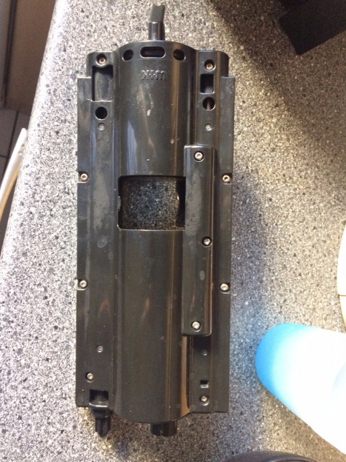

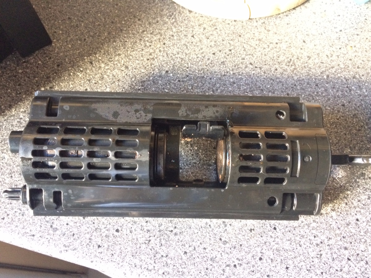

Hallo liebe Reparaturfreunde,
wir haben seit längerem eine Privileg Delizia 9751D mit einer WIK Brühgruppe - Fotos habe ich angehängt da es anscheinend
verschiedene Bauformen gibt.

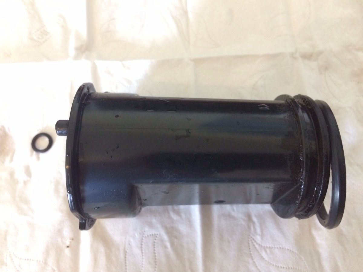

Da der Kaffee seit einigen Monaten sehr lasch geworden ist und die Kaffeepads sehr bröselig sind, möchte ich gerne
die entsprechenden Dichtungen tauschen und dabei gleich die Brühgruppe von Grund auf reinigen.
In einem anderen Beitrag wurde in einer WIK-Maschine das AEG-Set eingebaut, aber kann ich damit alle Dichtungen tauschen und
ist dort wirkliche eine "Kontur"-Dichtung eingebaut da es in anderen Sets teilweise nur "normale" 2 grosse Dichtungen gibt?
Ich hasse Geräte wegzuschmeissen nur weil kleine Bauteile / Dichtungen defekt sind :D.
