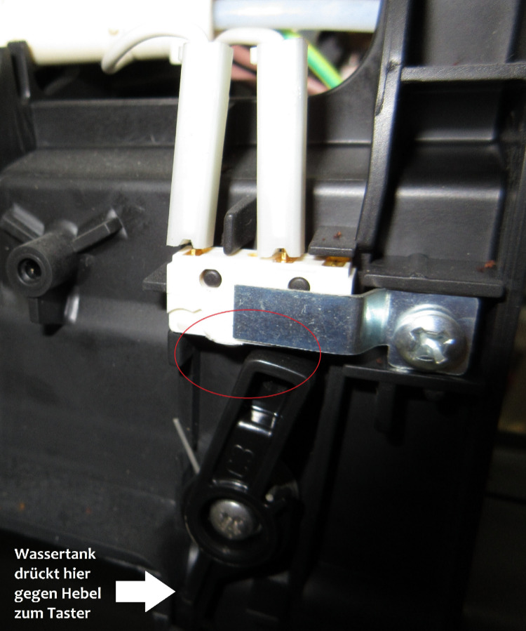

  • Die ECAM haben noch mal einen zusätzlichen Microschalter, der von der Lasche oben hinten am Wassertank betätigt wird.
  • Ja, über einen Hebel wird die Endposition zusätzlich getastet.
    ...hier im Forum war schon paar mal die Rede von "tauben" Magnetschwimmern
    oder zickende Reedsensoren... :1f609:
    Viel Glück.
    edit: Foto geändert !

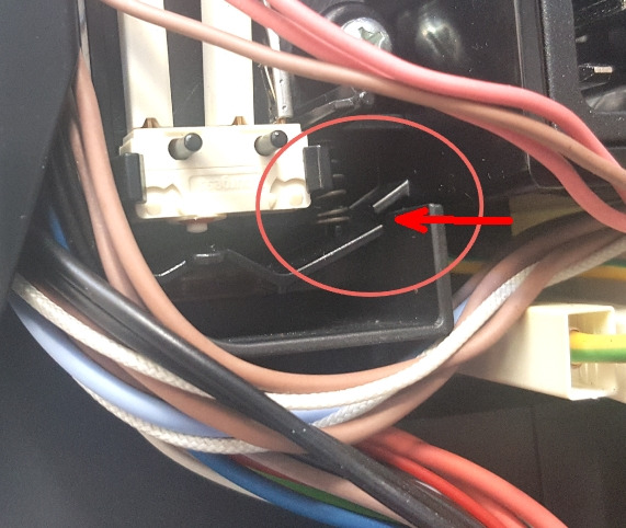

  • Hallo, danke für die schnellen Antworten.
    Habe die Maschine auseinander geschraubt und festgestellt, dass der wellenförmige Kipphebel, der von der hinteren Lasche am Wassertank angehoben werden sollte, um den Sensor zu betätigen, anscheinend abgebrochen ist. Roter Pfeil in der beigefügten Zeichnung.
    Oder muss der Kipphebel lose und nur von der Feder gehalten so installiert sein?
    Matthias

    wie sieht es denn aus wenn der Tank drinnen steckt ? keine Änderung ?
    Dann wirst Du wohl Recht haben, abgebrochen.
    Aber manchmal sind so Federkonstruktion tatsächlich wackelig oder auseghängt,
    schau es Dir genau an...

    Entschuldigt bitte @ alle,
    das Foto oben von mir zeigt eSam nicht eCam,
    wer das also geladen hat sollte noch den Dateinamen ändern. :1f609:
  • Dieser Kipphebel ist definitiv abgebrochen, fast eine Art Sollbruchstelle, schöner Mist. Behaupte mal, dass das ein Konstruktionsfehler ist. Durch das dauerhafte anheben beim Tank einsetzen ermüdet das Material an dieser Stelle und irgendwann muss es ja brechen.
    Gibt es bei Delonghi irgendeine Stelle der ich das per E-Mail mitteilen bzw. um die Ohren hauen kann? Ich meine ausser die E-Mailadressen mit info@... und presse@delonghi.de, da erwarte ich keine große Hilfe.
    Man kann wohl das Plastikgehäuse um den Netzstecker ausbauen, an dem ist auch dieser Kipphebel befestigt. Gibt es einen Ersatzteilekatalog von der 26.455 in dem ich dieses spezielle Teil finden und dann bestellen kann?
    Danke und Gruß
    Matthias
    Bei welcher ESAM ist der Wassertank mit einem Microschalter überwacht?
  • Hallo Stefan,
    das Foto ist von einer Prima-Donna ESam 6620,
    der Taster sitzt oben hinten vom Wassertankeinschub.
    :1f609:
    ich finde die Produktnamen teiwleise nervig,
    eSam eCam eTam eam da muss man schon aufpassen. :1f602:

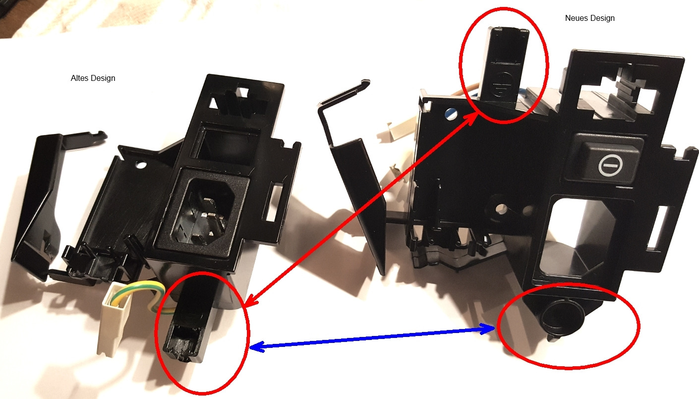

    wollte nochmal eine kurze Rückmeldung geben.
    Zuerst einmal die gute Nachircht: Der "Träger Netzschalter" ist eingebaut und die Maschine läuft wieder :1f602:
    Der Weg dahin war leider etwas holprig (und der Einbau sehr frickelig). Ich hatte den gelieferten Artikel bei Komtra.de reklamiert, da er nicht dem in der Maschine verbauten entsprach. Komtra hat mir dann mitgeteilt, das Delonghi das Design geändert hat und der alte Artikel nicht mehr zu erhalten ist....na Klasse!!! :1f615: :1f915:
    Im Foto-Anhang habe ich das alte Design neben dem neuen gelegt. Roter und blauer Doppelpfeil zeigen die Unterschiede. Der ein Steckplatz (roter Doppelpfeil) versetzt wurde, reicht die Länge eines gelben Kabels nicht mehr aus, um es mit dem Stecker zu verbinden :1f44e: . Ich habe ein zusätzliches Kabel als Verlängerung eingesetzt. Oder man verbaut ein neues, längeres. Es muss aber dazu noch die rechte Seitenwand ausgebaut werden.
    Ich hoffe jetzt mal, dass ich die nächsten Jahre Ruhe habe und mir die Maschine weiterhin köstlichen Kaffee zubereitet :2615: :1f609:
    Grüße
    Matthias

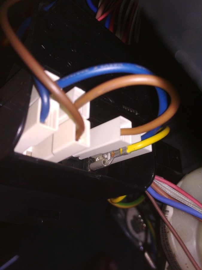

  • Du mußt den Schalter ohmisch durchmessen, welche Kontake wohin durchgeschalten werden. Schlußendlich muss der Schalter dann von braun nach braun und von blau nach blau durchschalten.
  • Jetzt habe ich ein Foto.
