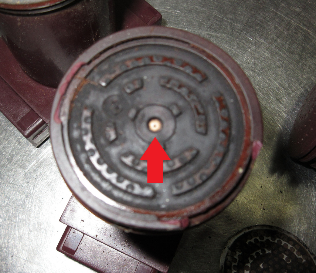

    • Fakt ist das die WMF kein "unechtes" Cremaventil hat und auch nicht braucht.Deswegen kommt auch der Geschmack des gebrühten Kaffeemehls dem der grossen VA's sehr Nahe bzw ist gleich.
      Vergleiche ich den Geschmack einer Saeco dagegen schmeckt der Kaffee bzw die Crema nach Schaum der durch das Cremaventil verursacht wird.
      Mir persönlich schmeckt kein Kaffee aus einer Saeco.
      Es muss jeder selber entscheiden ob er das 2 oder 3 fache ausgeben will für eine Kaffeemaschine.Jeder Hersteller hat so seine Pobleme egal um welches Modell es sich handelt.
    • Ja das stimmt. Das Sieb ist nicht so grob. Daher schäumt es von selbst auf durch eine ausgeklügelte Wasserführung. :1f609:
        79,67 kB, 674×900, 222 mal angesehen

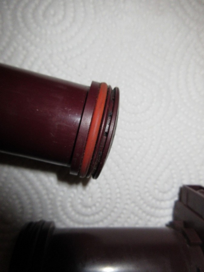

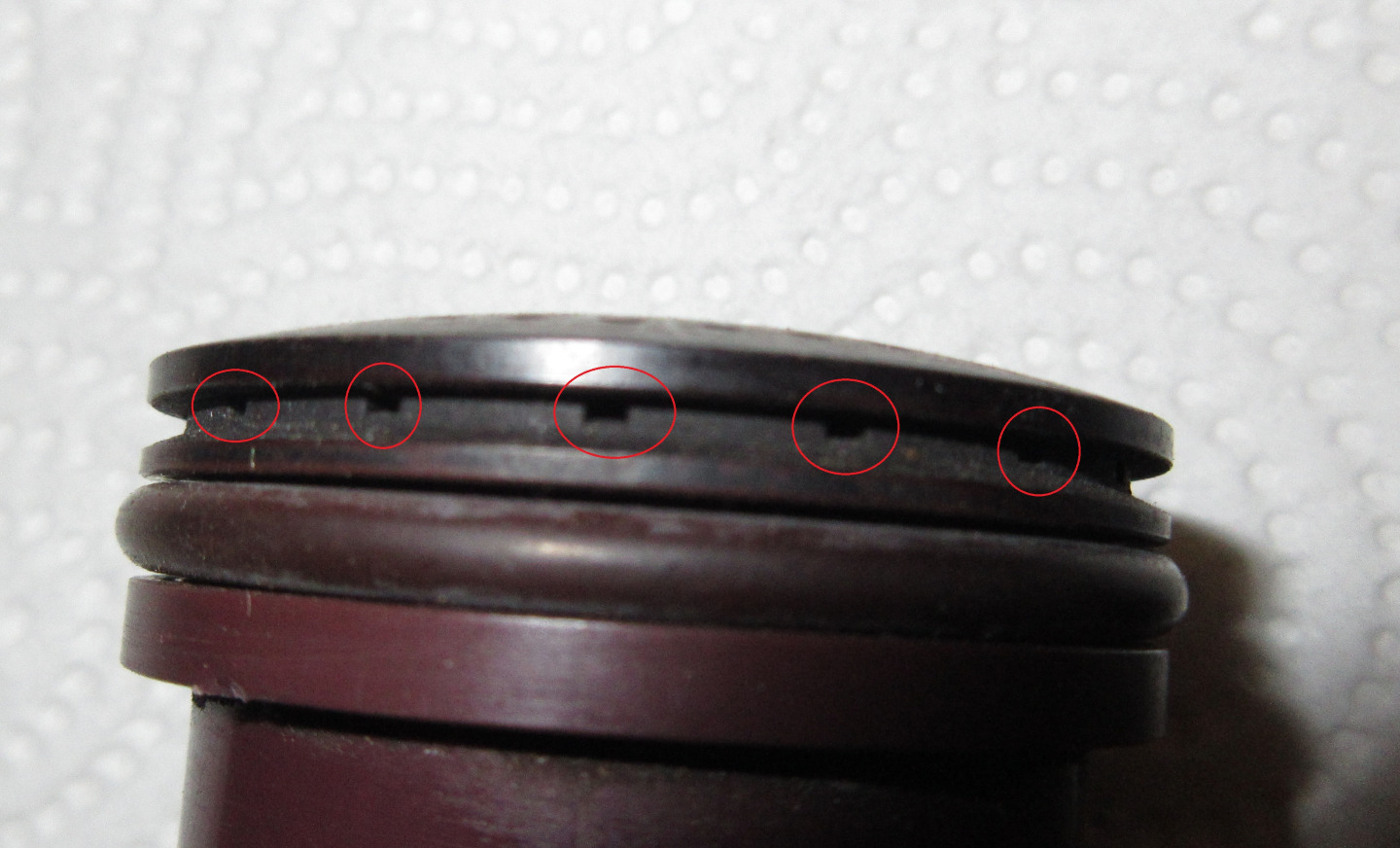

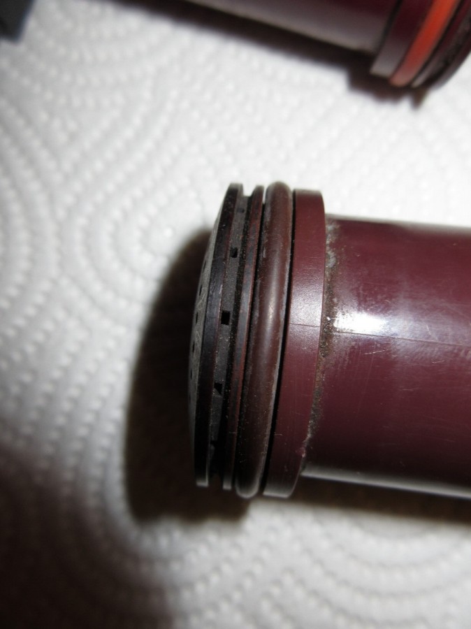

    • Oh, was ist das auf Bild 1 ?? Ist das etwa ein Cremaventil ??
      Mehr wohl eine Cremadüse :1f602:
      Vom Prinzip her gleich wie Überall: Kaffee muss durch enge Öffnung hindurch gequetscht werden.
      Das schäumt die ätherischen Öle / das Fett auf.

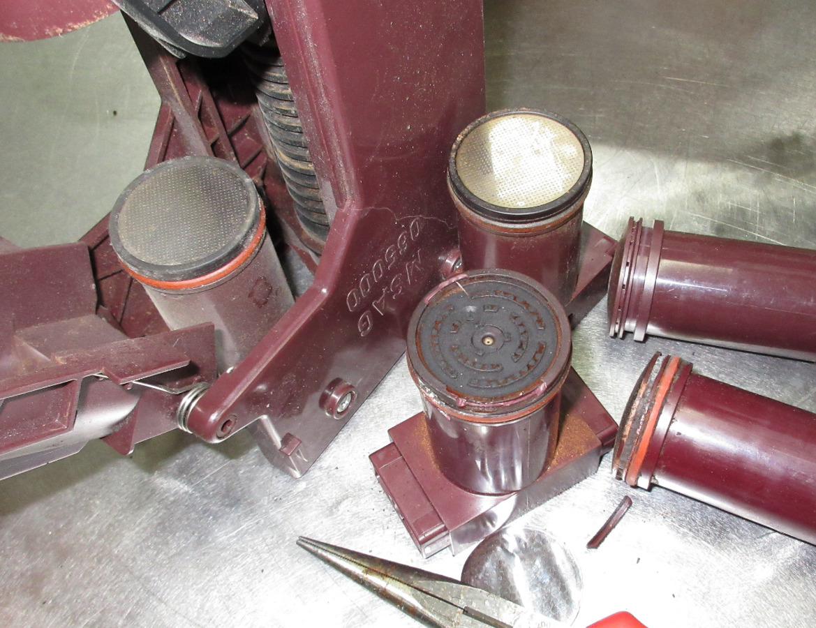

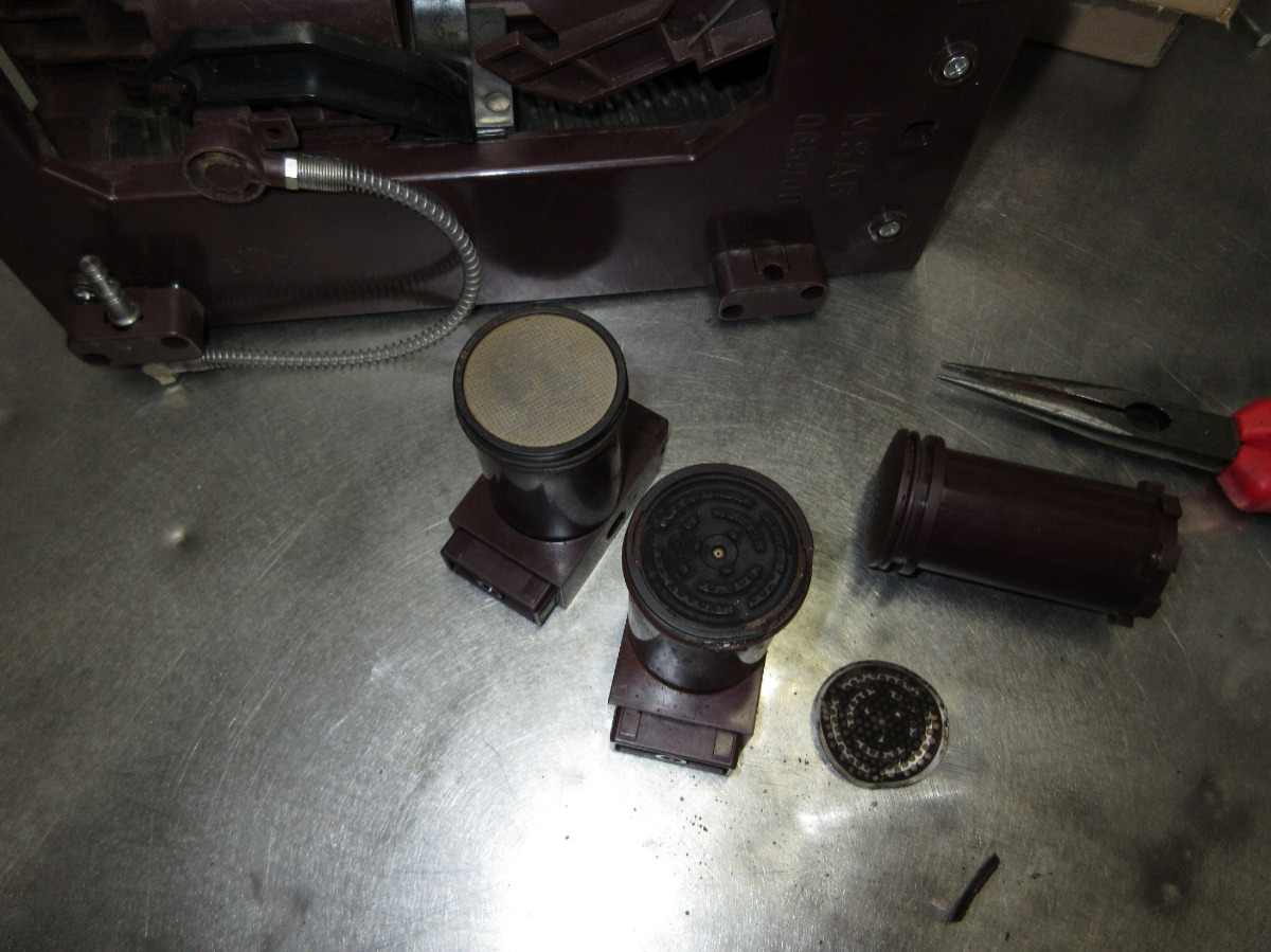

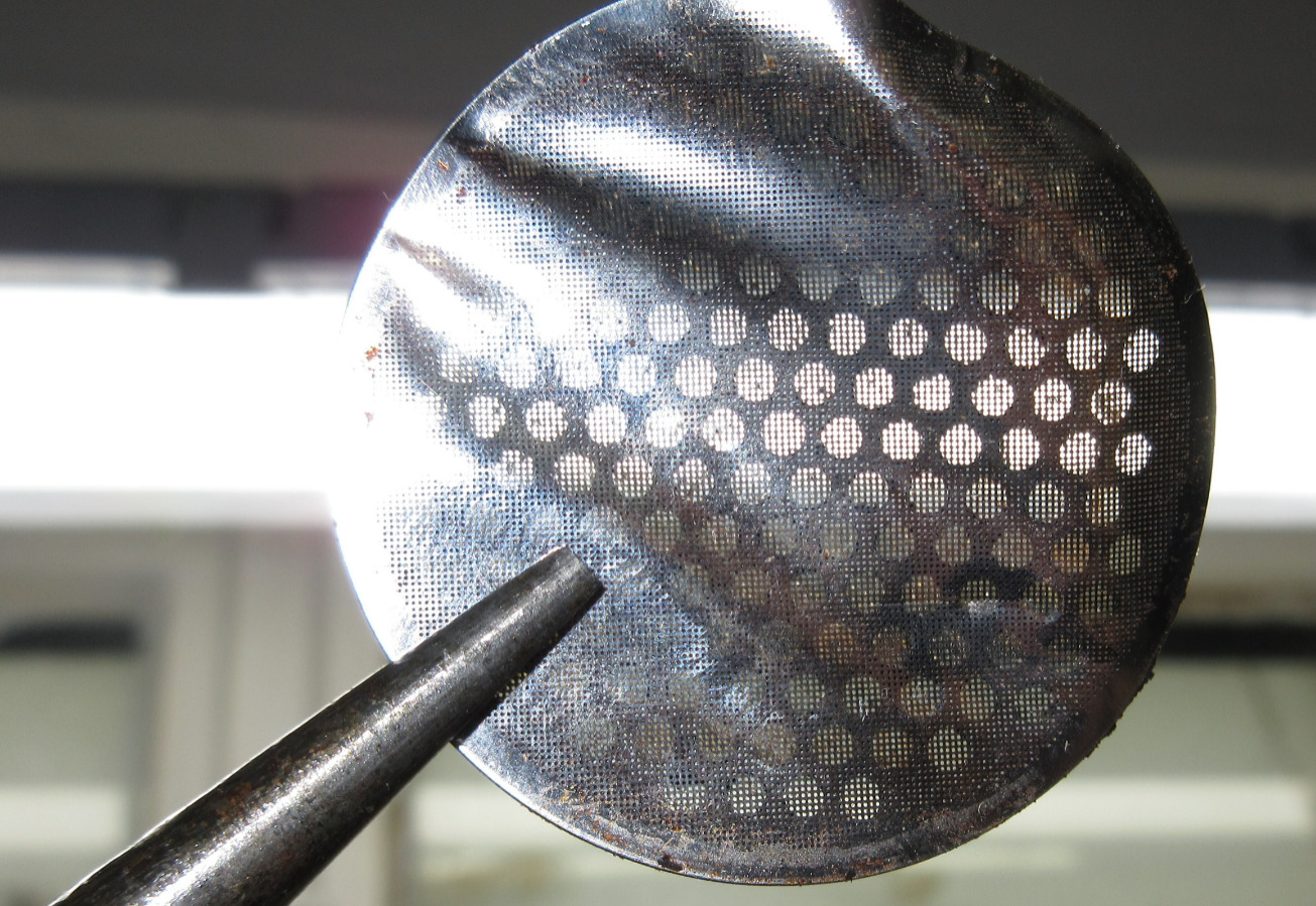

      Nun kann man ja direkt vergleichen:
      Auf Bild 2 ist ein "Superschaumsieb" sozusagen. :1f642:
      Von der Qualität her ist das WMF Sieb mit Abstand das Aufwändigste was ich kenne,
      da gebe ich den WMF-Fans absolut Recht.
      Übrigens: billige PAD-Brüher haben auch so ein Sieb drin.
      Nennt sich Crema-Pro-System oder so ähnlich. :1f609:
