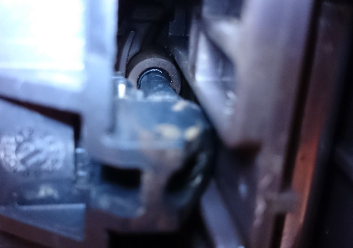

    Danach hab ich noch etwas im www gestöbert, dabei bin ich auf einen Bericht gestossen, dass entweder die Dichtung des "Andockstutzens" nicht ganz im Gegenstück sitzt, bei mir sind es aber min. 0,5-1mm was der untere Rand der Dichtung vom eintaucht ist (Bild). Dann gab es noch die Aussage, dass LIppendichtungen wie ich sie erstmals verwende bei bestimmten Brüheinheiten am beweglichen Kolben fehl am Platz sind. Könnte das so sein?

  • Hier eine Anleitung vom Downloadbereich: kaffee-welt.net/filebase/index…r%C3%BChgruppe/?fileID=28
    Hast du den Getrieberahmen richtig herum eingebaut ? Auf Seite 4 ist die Einbaulage ersichtlich, da ist unten wo der Stahlbolzen reinkommt eine Aussparung wo die Ecke des Rahmens einfahren kann. Wenn der Rahmen verkehrt eingebaut wird kann der Brühzylinder nicht weit genug herunterfahren und am Andockstutzen abdichten. Lippendichtringe verwende ich keine.

  • Hi Mug, der untere Kolben fährt ganz runter auf den Andockstutzen. Dann läuft das Wasser durch den unteren Kolben und tritt knapp über dem O-Ring aus.Hast du den Lippendichtring mit der offenen Seite nach oben eingebaut ? Wenn der nicht richtig abdichtet dann kommt dort klares Wasser heraus weil nach oben ein Widerstand vom Kaffeepulver und Cremaventil überwunden werden muss.
  • Hi, vorab, habe die untere Lippendichtung vorhin gg. O-ring getauscht, jetzt das Drainageventil mit vollem Druck, dass das Trommelfell knackt :1f624: durchgeblasen und es war ein leichtes blubber-zischen im Zylinderbereich zu hören (wenn ich nicht täusche), dann obere Lippendichtung getauscht, jetzt "nur noch" ein kaum hörbares Zischen am Steigrohr oben. Jetzt nochmal ein paar Tage verfolgen, denn für heute habe ich die Schnauze erst mal voll..... :1f612:
