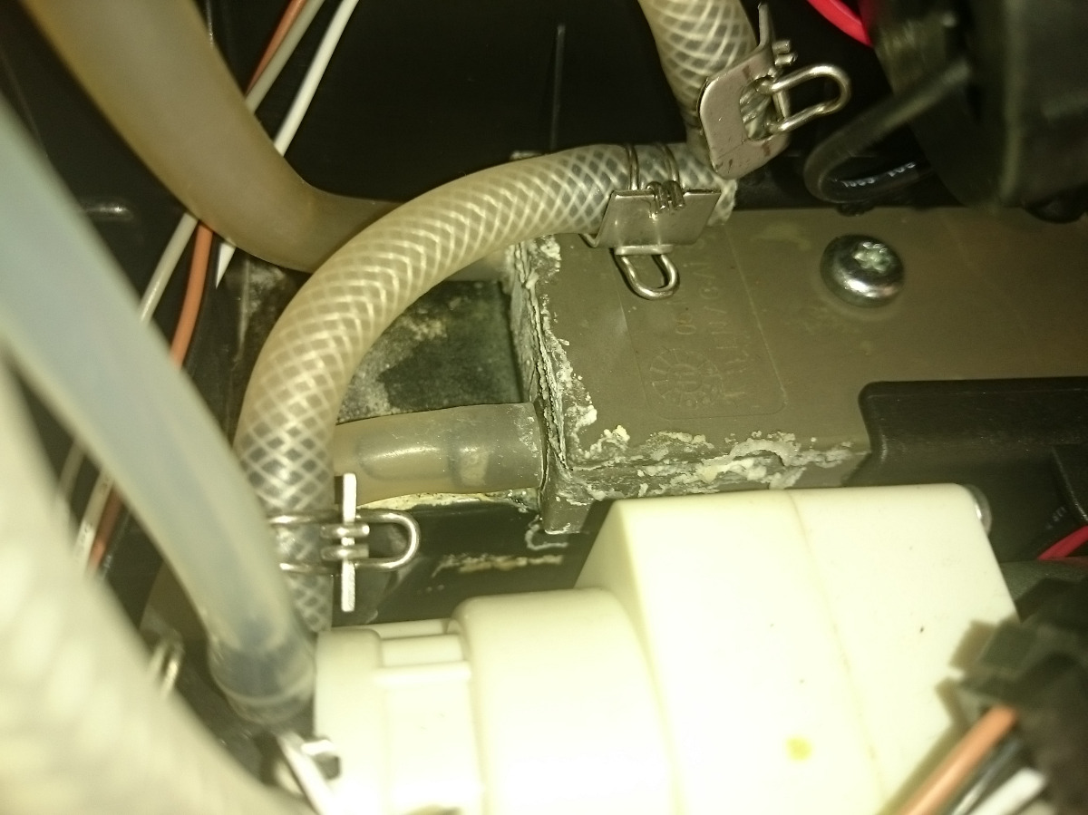

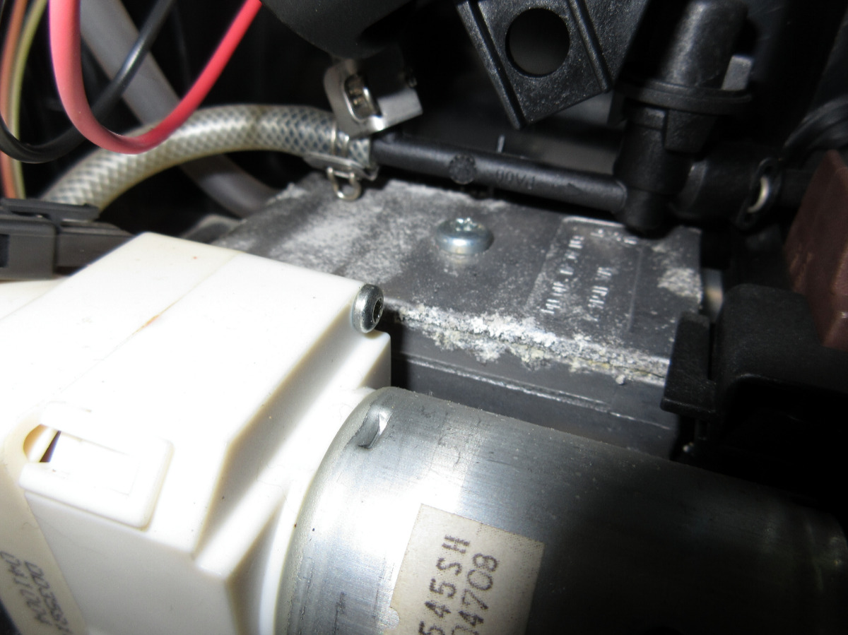

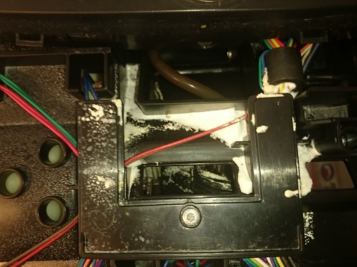

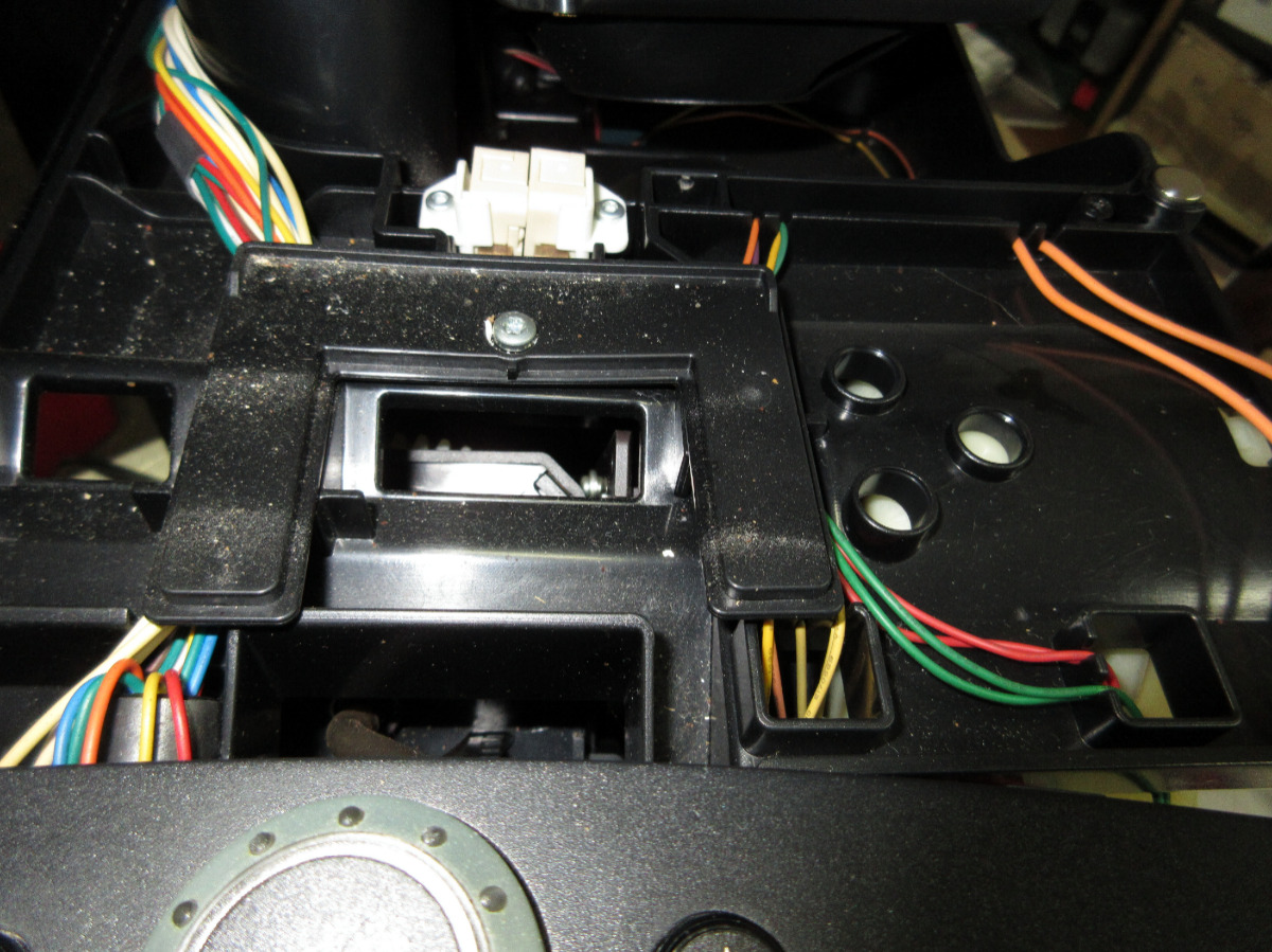

  • Aaaaargh......Hi Leute,
    bin jetzt erst zum Warten gekommen und muss mit Schaudern feststellen,
    dass hier im Inneren etwas :1f922: geschehen ist, seht euch bitte mal das Bild an,
    ich weiß nicht ob das Schimmel oder getrocknete Milch ist, es ist jedenfalls etwas
    härter, nicht unbedingt wie Kalkhart....vielleicht ne Mischung?!?
    Richtung Milchauslass ist eigentlich nichts, aber
    auch am Wärmetauscher befinden sich leichte Ablagerungen.
    Umgehende Ergänzung: das weiße Zeugs löst sich schnell unter lauwarmen Wasser,
    scheint schonmal kein Schimmel zu sein (wobei ich davon ausgehe, dass dieser eh schwarz wäre?!)
    Kennt das jemand und kann mir sagen, was hier für Eingriffe (bzw. Ersatzteile) notwendig sind?
    Bitte um schnelle Antworten!
    Danke schonmal vorab, muss jetz erstmal die Sauerei beseitigen.... :1f612:
      223,45 kB, 1.200×899, 485 mal angesehen
      318,41 kB, 1.200×899, 350 mal angesehen
    Dieser Beitrag wurde bereits 1 mal editiert, zuletzt von mug () aus folgendem Grund: Ergänzung
  • Der Wärmetauscher ist altersentsprechend normal. Solange er dicht ist lass ihn in Ruhe.
    Im Google findest Du weitere Fotos, auch von einem geöffneten Exemplar. Geht noch.
    Schimmel ist nicht immer schwarz, dieser weisse Schimmel ist öfters da. Auch normal. leider.
    Pfui, wenn es im Jura-Trichter gedeit und ganze Schimmelklumpen in der BG landen.
    Die Sauerei oben desinfizieren, die Nischen mit Zahnstocher auskratzen.
    Viel Glück :1f609:

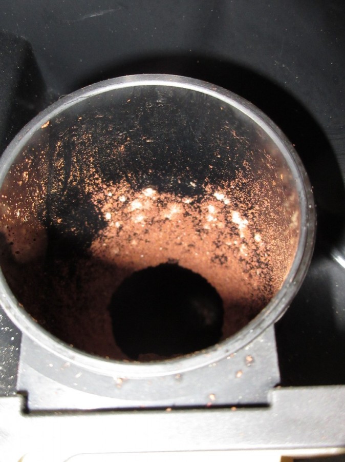

      372,16 kB, 1.200×899, 419 mal angesehen
      129,28 kB, 674×900, 529 mal angesehen
      243,61 kB, 1.200×899, 389 mal angesehen
    Dieser Beitrag wurde bereits 3 mal editiert, zuletzt von Eisenlager ()
    da der Wärmetauscher offensichtlich nicht mehr dicht ist, würde ich
    ihn tauschen. Wenn man da zulange wartet wird das elektrische
    Keramikventil in Mitleidenschaft gezogen, da es keine gröbere Nässe
    von außen mag.
    Die dadurch übermäßig entstehende Feuchte im Inneren schädigt
    einerseits die elektrischen Bauteile und begünstigt andereseits auch
    Schimmelbildung an Stellen wo das normalerweise nicht passieren
    würde.

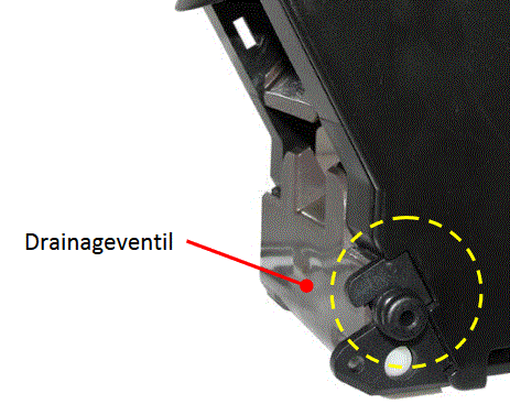

  • Hallo Maze,
    sorry, das hast du Mist-verstanden :1f61c: ich meine nicht das Auslaufventil, das weiße Käppchen unten im (bzw. "auf" dem) gelben Kreis.
    Ist das auch so abzulösen? Also abgenutzt oder defekt sieht die Kappe jetzt gar nicht aus. Deswegen nochmals die Frage,
    weil mir die Funktion dieses Ventils nicht ganz klar ist, ob ein Verschleiß dieser Kappe z.B. den Brühprozess auch beeinflussen könnte?
    Gruss!

  • Hallo ans Forum,
    nachdem ich vor kurzem erst meine z7 revidiert hatte, ist mittlerweile das alte problem wieder da, oder auch ein ähnlich Neues aufgetreten. Ich wills versuchen zu beschreiben:
    An beide Auslässen kommt der Kaffee erst nach ca. 5sek. gefördert, tröpfelt etwas und läuft etwas, (und tröpfelt wieder....manchmal kommts mir vor, als wäre das im Wechsel während einer Zubereitung) und natürlich kommt auch nur eine Teilmenge, der Rest bzw. der "Anfang" landet in der Wasserschale.
    Bin mir nicht sicher ob die Fehlmenge immer schwankt oder ob es innerhalb von Tagen bis zur letzten Verwendung vorgestern von 30-auf ca. 50% stieg.
    Der Bereich im Kolben ist auch immer voller Padreste (s.Bild) wobei ich jetzt nicht weiss, was normal ist. Oder sollten eigentlich so gut wie gar keine Pulverreste am Kolben/Sieb hängen bleiben?
    Ich kann jetzt nicht mehr sagen, nach wie vielen Zubereitungen das Bild geamacht wurde. Nach einer vorzeitigen Reinigung mit Tablette jedenfalls war nach erneuten Zubereitungen aber etwas weniger Reste im Kolbenbereich.
    Wenn ich hier richtig gelesen habe, sollte es nicht unbedingt das Drainageventil sein, da dieses erst zum Schluß einer Zubereitung betätigt wird?! Also müsste doch meine Suche Richtung Auslauf-/ Überdruckventil* gehen wenn ich nicht irre? Wie könnte ich dieses denn auf einen Defekt prüfen falls es noch weitere Fehlermöglichkeiten gibt? Sollte es sich aber eher um ein anderes Problem handeln, wäre ich jetzt für ein paar Hinweise dankbar und auch für die Info, wie ich diese dann auf Funktion prüfen kann, falls nicht bei offenem Seitendecken im normalen Betrieb zu erkennen ist.
    Vorab schon mal vielen Dank für euren Input!!!
    Gruss!

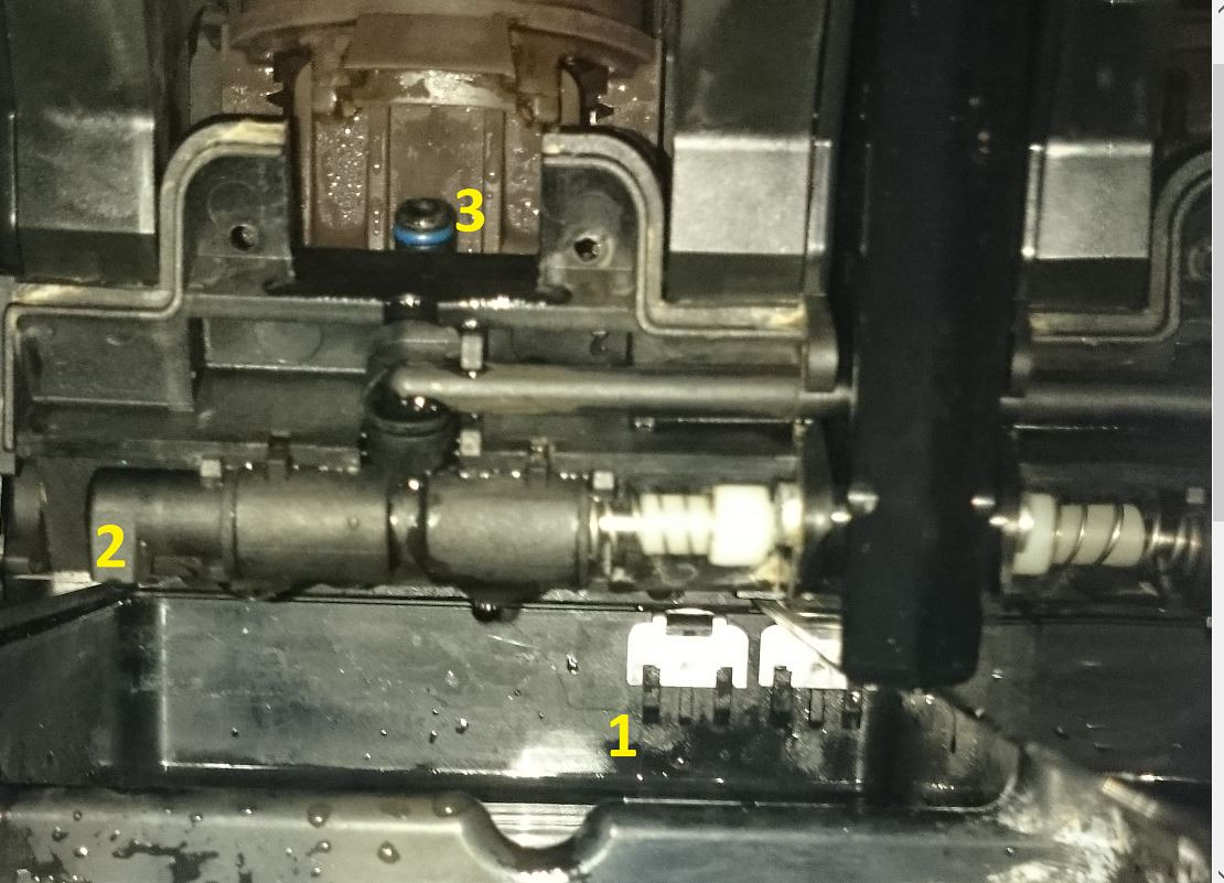

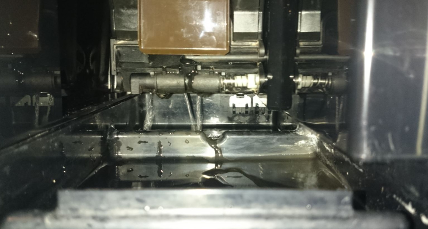

  • Hallo Maze,
    danke für die schnelle Rückmeldung, ersteres kann ich beides bestätigen. Habe jetzt erst mal nur eingeschaltet, doch bevor ich nen Bezug mache ne Frage,
    ist es normal, dass das erste Spülen hinter dem Trainagevenitl ausläuft? Liegt da der Hund begraben? Ich denke, ich habe eben beim Wiedereinbau der Einheit keinen Fehler gemacht, Grundstellung hatte ich beacahtet?!?
    Bilder von einem weiteren Spülvorgang im Anhang
    :1f644: (oh, mann, wieder einer dieser Sonntage die ich ander nutzen wollte)
      210,3 kB, 1.440×771, 359 mal angesehen
  • Moin mug !
    Lies dir mal den Link von Eisenlager ( Jura F9, mal kommt Kaffee, mal landet ..... ) in Ruhe durch ! ! und tausche dann die weiße Kappe auf dem Stößel des Drainageventils gegen eine aus Alu oder Messing. Kappe + Stößel müssen genau 53 mm lang sein. Dazu gibt es im Internet Anleitungen. Eine auf dem Stößel
    bewegliche weiße Kunststoffkappe beeinträchtigt die Funktion des Drainageventils in der Weise, dass das heiße Wasser aus dem Thermoblock kommend nicht in die Brühkammer gelangt ( oder nur teilweise ) sondern ganz oder nur zum Teil über den Auslauf des Drainageventils in der Abtropfschale landet !
