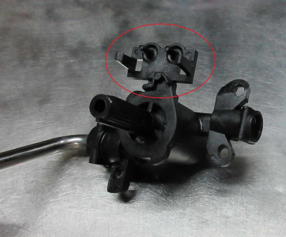

  • Wegem dem Taster am Ventil:
    Den chromfarbigen Hebel nach vorne abziehen,
    dann kannst Du die komplette Front weg nehmen,
    wenn auch die Schrauben seitlich raus sind.
    Vorsicht, sonst zieht man das Ventil auseinander und es wird undicht.
    Direkt über dem Dampfrohr sitzt dann der gesuchte Taster in diesem Teil eingeklipst:
      322,5 kB, 1.086×900, 216 mal angesehen

    Während des Betriebes des Kaffeeautomaten wird die Brühgruppe einmal komplett auseinander gezogen (beim nach oben Fahren) und auch wieder zusammen gedrückt (beim nach unten Fahren).
    In der Brühgruppe sind zwei solche weißen "Spannelemente". Diese drücken von innen nach außen gegen die Wandung des eigentlichen Kolbens.
    Immer, wenn diese Spannelemente auseinander gehen, gibt es dieses Geräusch und es ist ganz normal.
    Ich habe nun auf beide Spannelemente (im Foto gelb markiert) etwas nahrungsmittelechtes Silikonfett gegeben. Nun läuft der Automat noch einmal bedeutend leichter und das Fett dämpft auch das Knack-Geräusch.
    [img]https://abload.de/thumb/20161218_1321376dpj7.jpg[/img]
    Man muss die Brühgruppe dafür nicht weiter zerlegen. Es reicht, wenn man an den Kanten vom schwarzen Kunststoffteil (im Foto grün markiert) gegenhält und dann das Innenteil unten (am orangen Pfeil) festhält und herauszieht. Lasst euch nicht davon verunsichern, dass es schwer geht - es geht sehr schwer. Man muss die Spannelemente nämlich beim Herausziehen und später auch beim Reindrücken über eine praktisch nicht vorhandene Anlaufschräge zusammendrücken. Da hilft nur ein gutes Frühstück und ein mächtiger Bud-Spencer-Kriegs-Schrei :1f61c: .
    Spätestens danach wisst ihr aber auch, welche Kraft der Brühgruppenantrieb jedes Mal aufbringen muss :1f609: .
