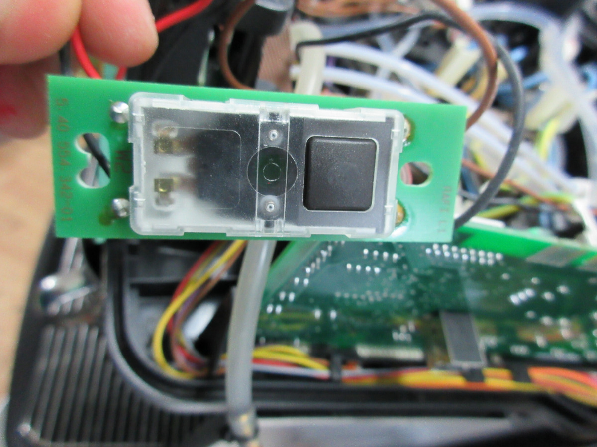

  • derberliner
    20
    • 16. Dezember 2016 um 15:07
    Ok,wenn der eine gehalten und der andere getastet wird.....wie läuft das dann mit der internen Uhr ?
    Die war doch immer sichtbar oder irre ich mich da?
    Also wenn ich es richtig verstehe,230 v werden gehalten und die kleinspannung getastet
  • Eisenlager
    Gast
    • 16. Dezember 2016 um 16:15
    Ja oder genau umgekehrt...
    ich kann mich beim besten Willen nicht mehr erinnern,
    hatte da noch nie genau drauf geachtet.
    Mist.

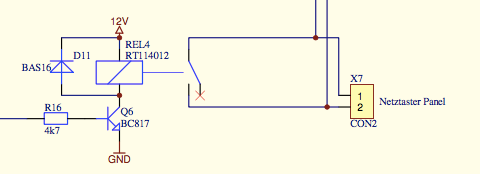

    Netzspannung wird getastet und danach per Relais gehalten.
  • derberliner
    20
    • 16. Dezember 2016 um 20:24
    Das netztaster Panel hat doch aber 4 Anschlüsse
    Würde bedeuten der netzschalter ist nur ein Taster oder hat der auch ne schalt Funktion?
    Wohin führt die Spannung die da parallel nach dem netzschalter abgreift?

    • 16. Dezember 2016 um 21:24
    Da geht keine Spannung ab. Damit wird ein bestimmter port der CPU beim Betätigen nach Masse gezogen.
  • derberliner
    20
    • 17. Dezember 2016 um 00:41
    Ok....gebe ich erst mal,so weiter.
    Der strompfad zeigt den Weg auf der Platine.....ohne den Schalter als solchen.....
    Der "schaltertaster" hat ja 4 Anschlüsse....ich brauch das Ding glaube ich vor ner Nase .
    Danke erst mal Heinz Rindfleisch
    Gibt es so ein Bild auch vom netzschalter ?
