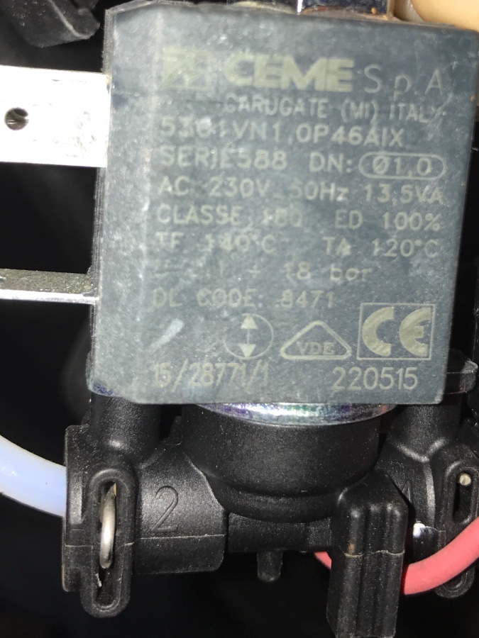

Ok, ich schaue später noch einmal nach, verstehe aber nicht so ganz, wie man es verkehrt herum eingebauen könnte...
Es passt doch nur einmal, wenn man sämtliche Anschlüsse wieder anschließt.

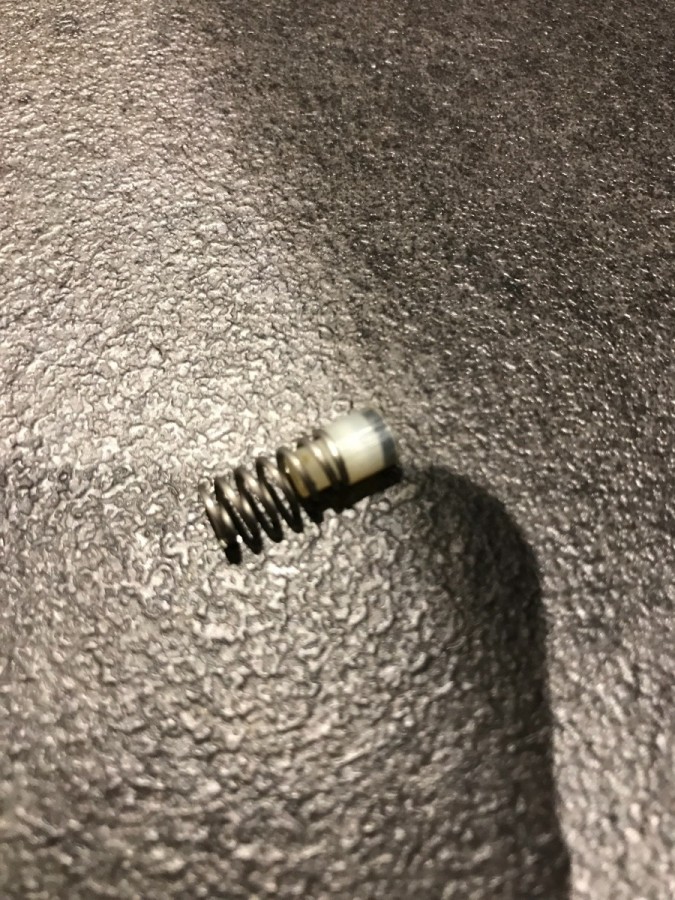

Kann denn vielleicht jemand etwas mit der von mir gefundenen Feder anfangen?
Habe schon sämtliche Ersatzteil-Bilder durchforstet, kann aber kein Teil finden, wo sie evtl. dazugehört.
Hallo Angie, das ist die Feder vom Überdruckventil an der Pumpe. Ohne diese Feder läuft das Wasser direkt über den etwas dickeren Schlauch zur Auffangwanne.
