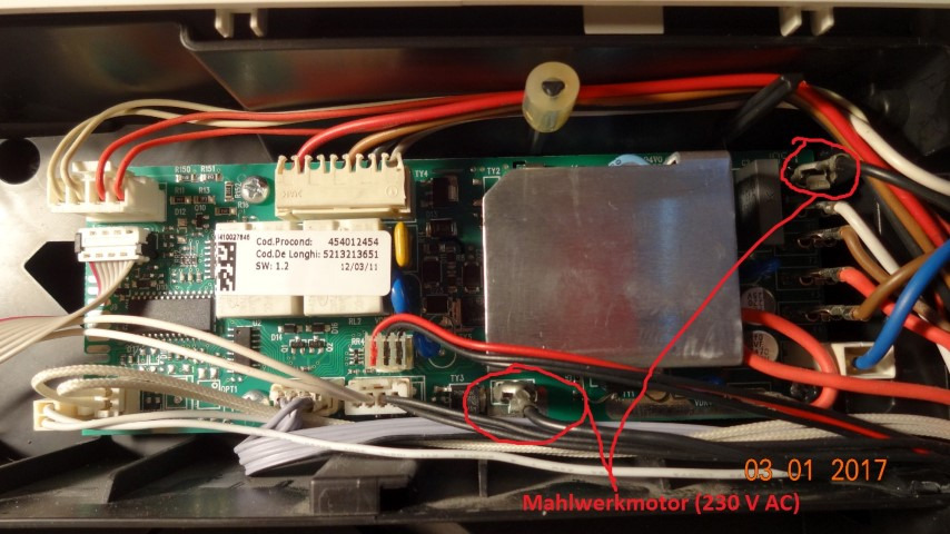

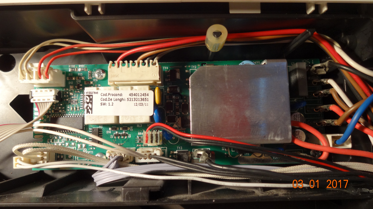

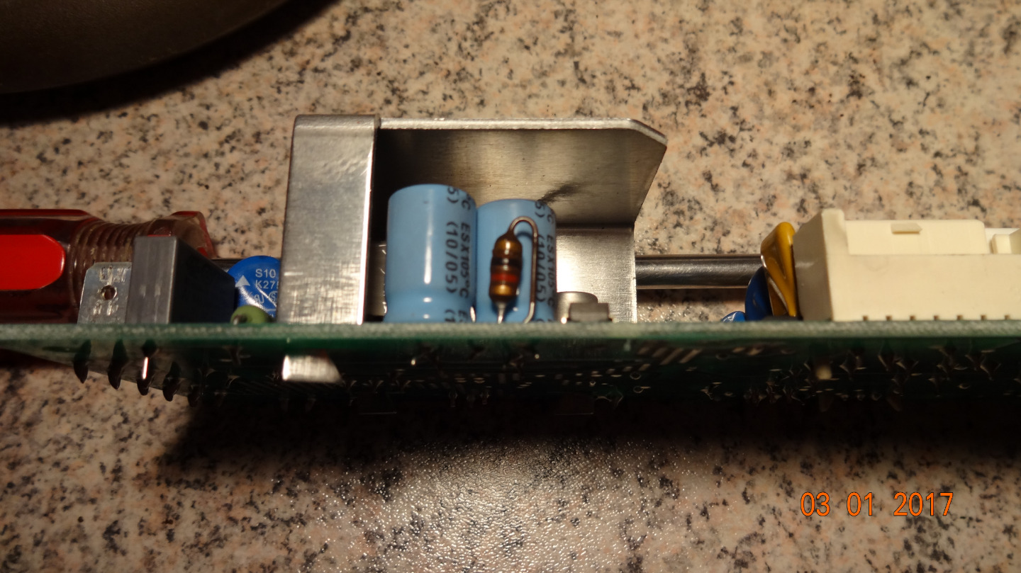

Mach mal ein vernünftiges Bild von der Leistungselektronik, wo man vergrößern kann.Gruß Stefan
Hallo.das Motor ohne Maschine funktioniert doch,habe ich erst getestet.Mit vorgemahlenem Pulver funktioniert alles problemlos.. und stört sogar "kaputte" Führung nicht.Trotzdem tauche ich das und schmiere alle Teile ab.Ob das hilft glaube ich nicht .Ich vermute ob von Leistungselektronik keine Spannung ankommt (in Testmodus funzt Mahlwerk auch nicht...) Foto von Platine,bitte.

Als das Mahlwerk nicht funktioniert in Testmodus, ist das Malhwerk defekt ober bekommt es keine Spannung von Leistungsplatine.
Mess mal den Malhwerksmotor ohmisch durch: , sollte ungefaeher 75 Ohm sein mit Kabel entfernt (siehe angehaengt Bild: zwei schwarze Kabel).
Mess mal die Spannung auf dem Mahlwerk in Testmodus: muss 230 V AC sein. Nicht? Dann ist wahrscheinlich Leistungsplatine defekt.

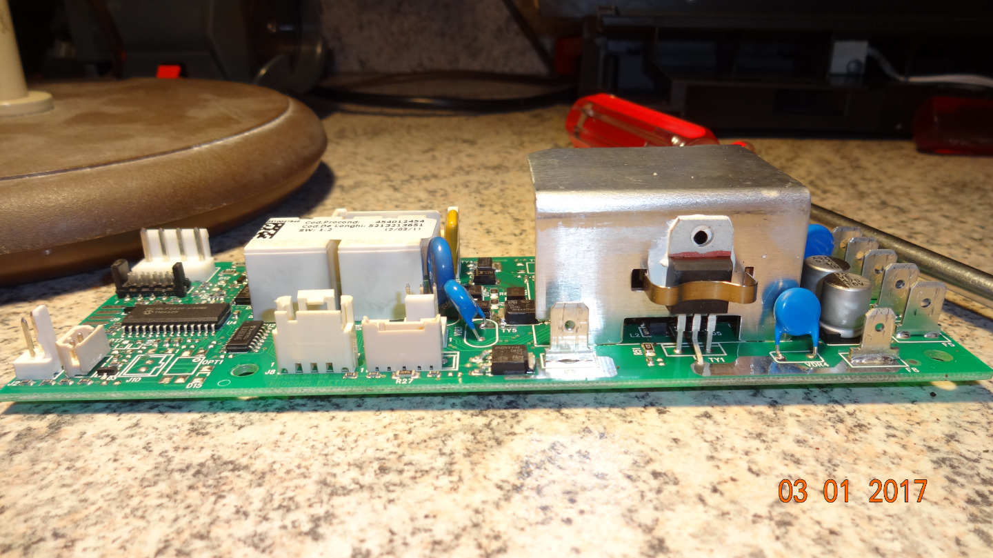

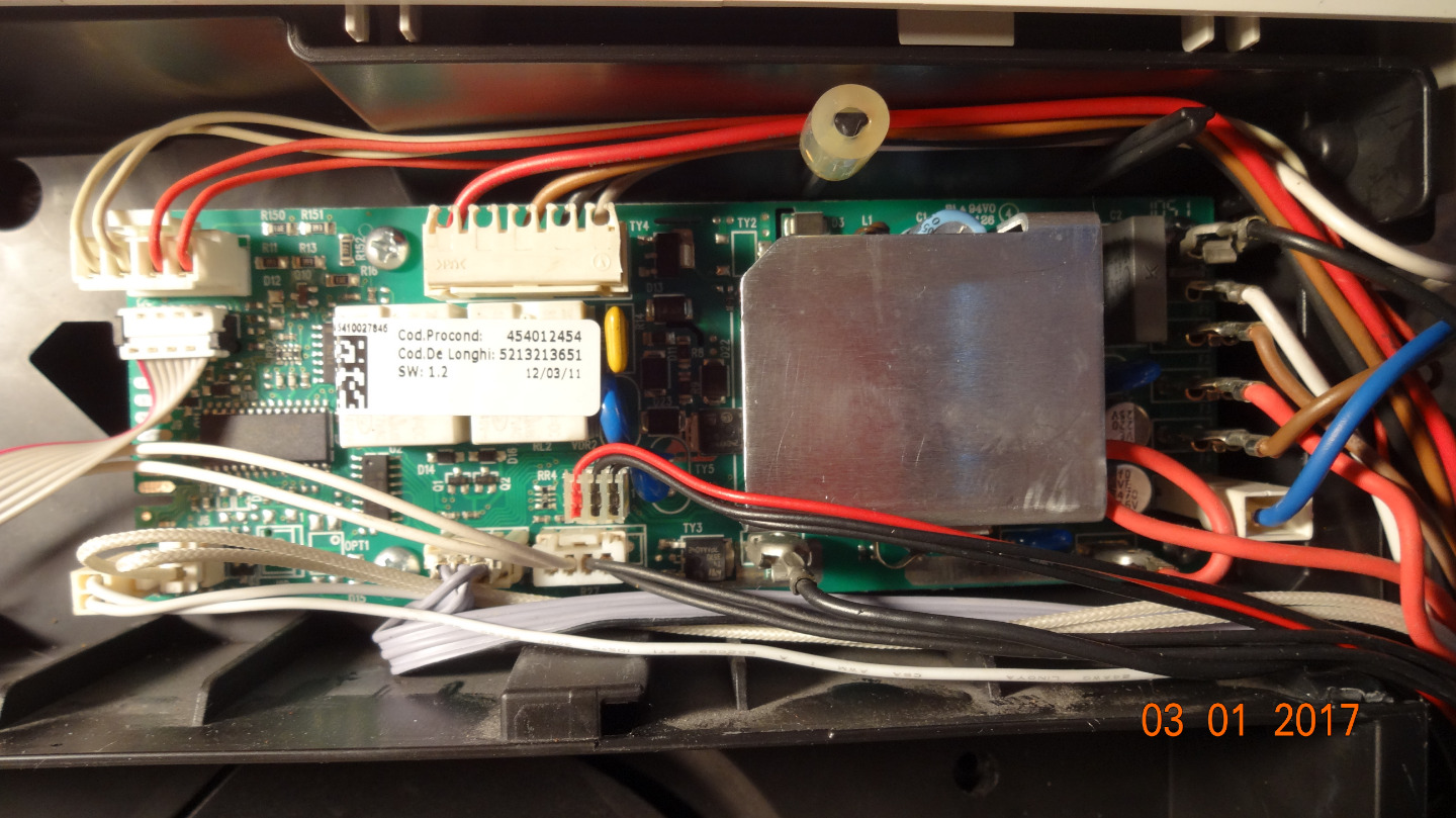

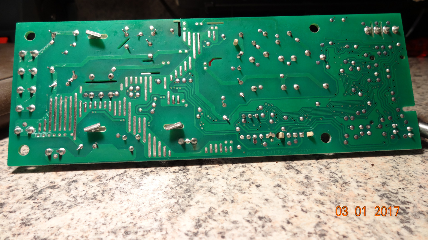

Noch mal Bilder von Leistungsplatine ... es sieht t so aus ob ein Resistor Widerstand ? (oder was andere ?) kaputt ist. MfG.
Ich habe doch gelesen dass Maschine gut funktioniert mit gemahlener Kaffee? Dann ist diese Spule L1 (1 mH) ein bisschen zu heiß geworden aber noch immer gut (d.h. nicht durchgebrannt), sonst funktioniert die ganze Maschine nicht mehr (siehe kaffee-welt.net/index.php/Thre…schaltnetzteil#post133304).
Also ist kein Widerstand aber Spule mit Farbcode 1 - 0 - 2 (Braun-Schwarz-Rot) = 1000 micro = 1 milli H.
Also messe mal Spannung auf Mahlwerksmotor und auch Ohmisch: gut oder nicht?
Nicht gut, kein 230 V AC?Dann wahrscheinlich Triac TY3 defekt (T4 3570), gleich neben Mahlwerksmotorkabel F7.Dieser Beitrag wurde bereits 1 mal editiert, zuletzt von Roland11 ()

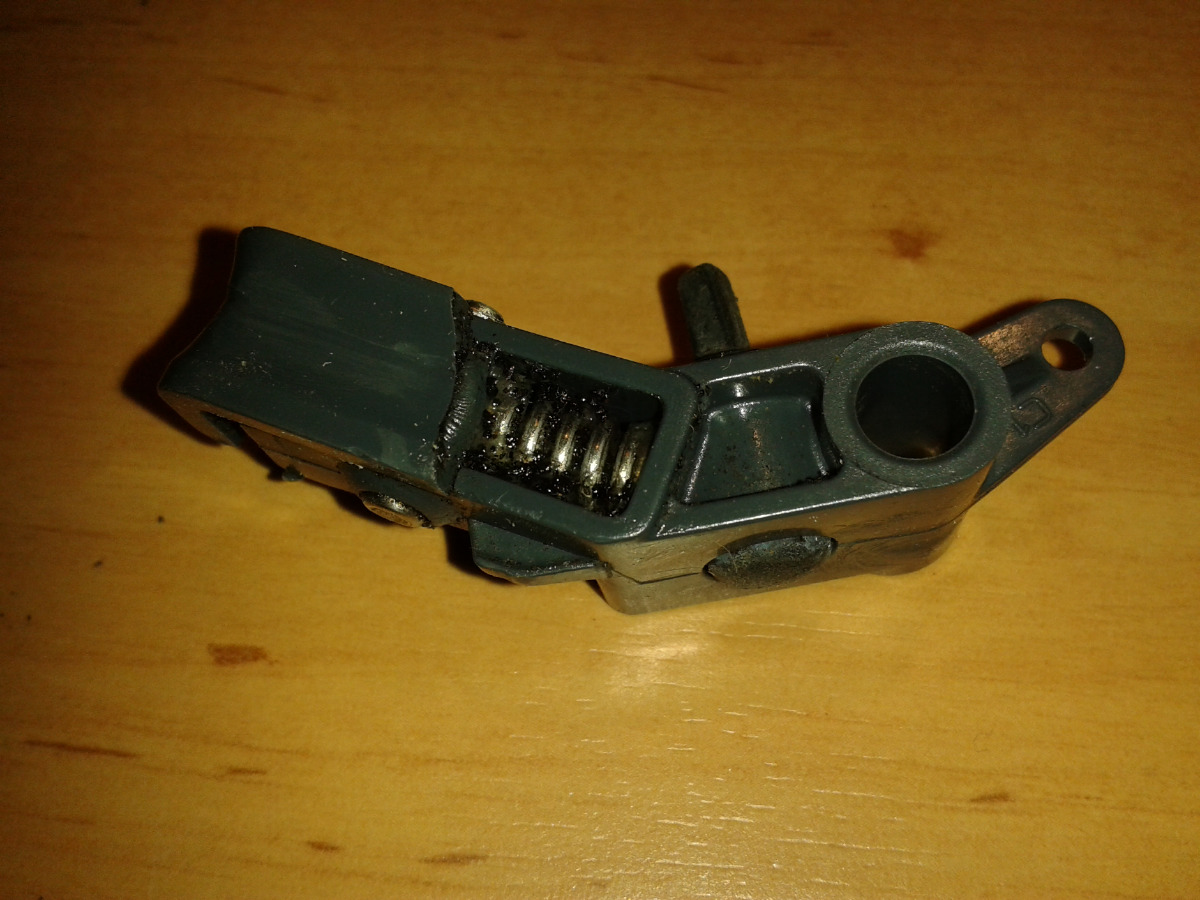

Hallo Es funktioniert wieder!!! Ich bedanke mich herzlich an alle ! Besonderes Stefan ! Ich habe "nur" aufgemacht :das"Teil "getauscht, alles von innen sauber gemacht und geschmiert...und es Läuft wieder.Was genau kaputt war? Kann ich leider nicht sagen (Leistungsplatine bestimmt nicht). Danke!
Aber was ist das fuer einen Teil??
dimka.germany schrieb:
das"Teil "getauscht
Ein Umlenkhebel für die BG.Gruß Stefan
