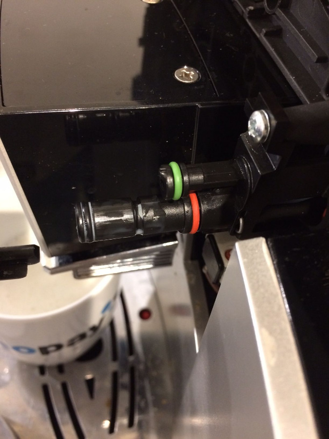

  • Ich hab sie mal geöffnet.
    Mir ist nicht ganz klar wo es überall Ventile bei der Milchschaumerzeugung geben kann. Möglicherweise kommt das laute Brummen aus dem Element, welches auf Bild1 zu sehen ist.

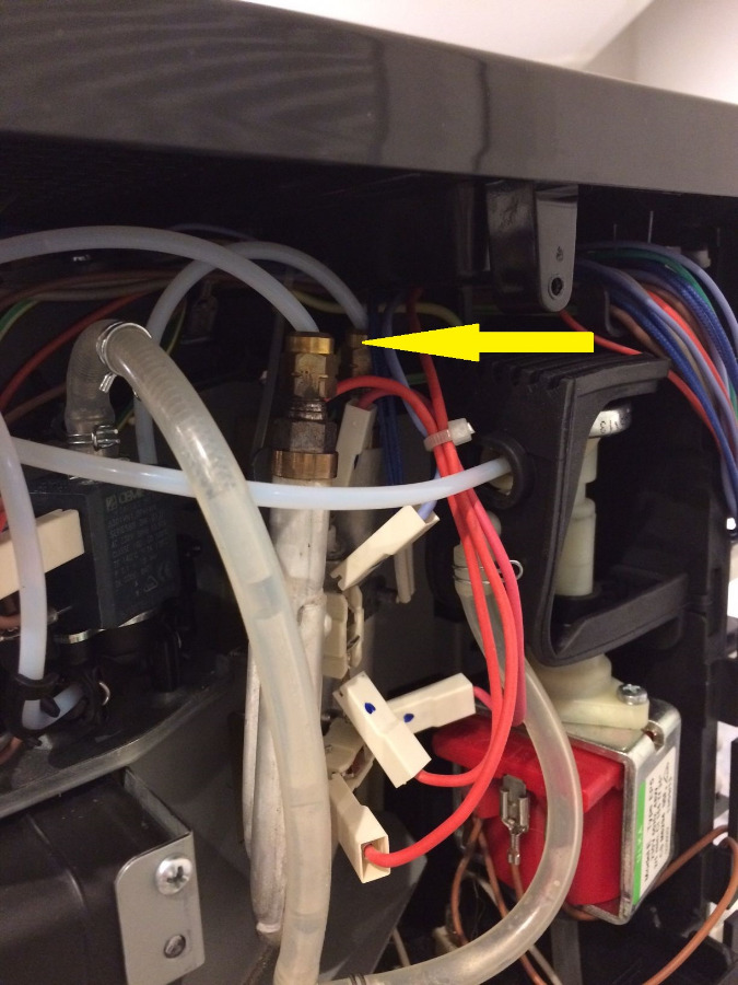

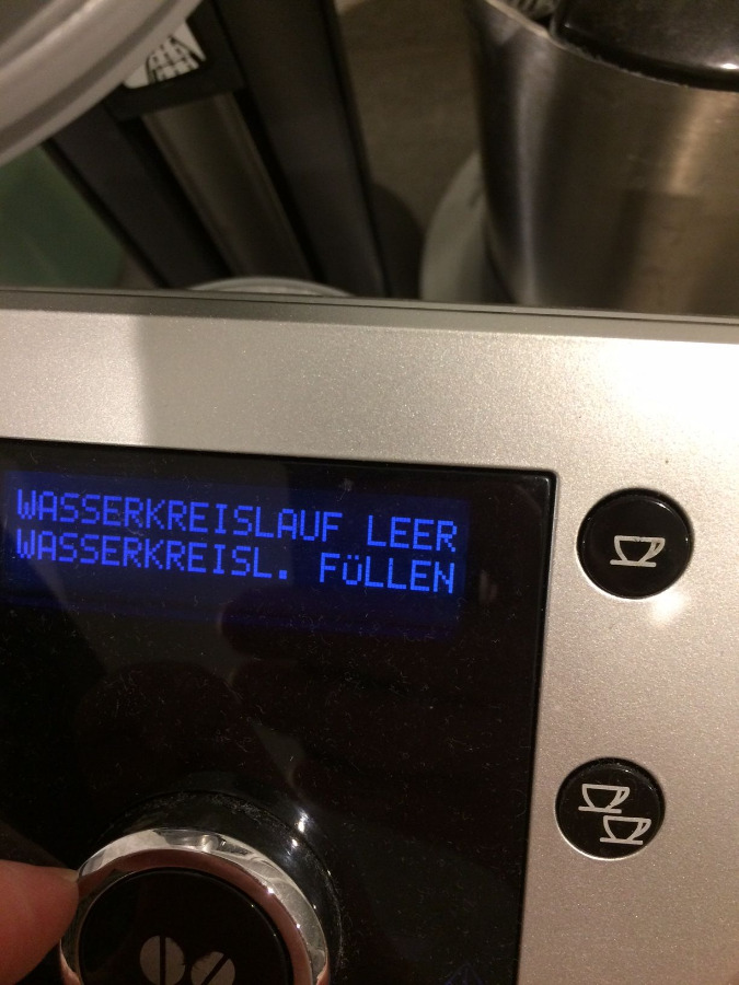

    Bild 3 und Bild4 zeigen die Fehlermeldung, die nach dem Automatischen Abbruch der Maschine im WEchsel angezeigt werden. Vielleicht hilft das ja auch weiter.

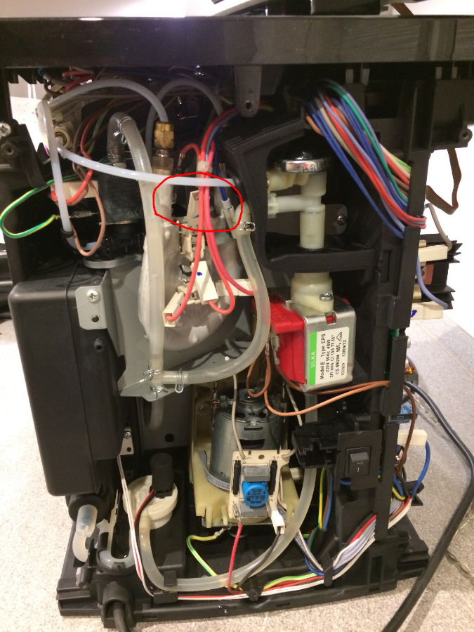

    Nach dem Reinigen hab ich die Dichtungen wieder aufgeschoben. Ist es wie auf Bild2 zu sehen korrekt? Und wo bekommt man sie günstig zum Austausch? Falls das noch notwendig ist.
    Ja, das ist ein Magnetventil. Du kannst die Maschine ohne Verkleidungen und mit danebenliegendem Bedienteil betreiben. Dann hörst du, ob dieses Ventil oder das hinten an der Dampfheizung brummt.
    Guter Rat: bestell einen neuen Konnektor.

    Die Feuchtigkeit nach den ENtkalkungsaktionen war hauptsächlich an den Teilen im markeirten Bereich des Bildes sowie ein dan Seitenwänden im hinteren oberen Bereich.
    Ob die Feuchtigkeit jetzt auch im normalen Betrieb auftaucht weiß ich nicht, da ich die Maschine zurzeit offen benutze.
    Aktuell habe ich sie offen in Betrieb, daher sehe ich aktuell auch keine Feuchtigkeit an den Teilen.
    Hast doch verstanden :1f609:
    Wenn du es dir zutraust, kannst du das untere Dampfheizungsthermostat mal überbrücken. Wenn das nix bringt, kann ich mir auch nur noch das Magnetventil oder den Milchbehälterdeckel vorstellen.
