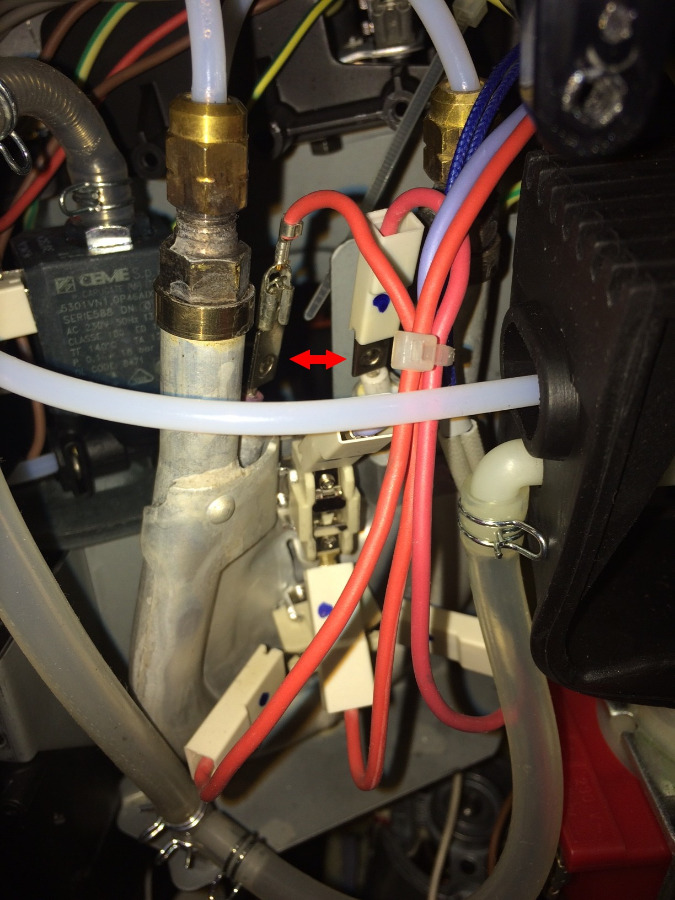

Wenn ich in ausgeschaltetem Zustand die beiden Kontakte an der Heizung oben neben den Wasseranschlüssen messe, müsste ich doch eigentlich Durchgang haben. Richtig?
Du meinst die Anschlüsse von Heizung, also zwischen den zwei
grauenKabel die nach Platine gehen? Das sollte 40 Ohm sein.Dieser Beitrag wurde bereits 1 mal editiert, zuletzt von Roland11 ()
Kann an mir liegen, aber ich verstehe nichts davon
ich meine wenn ich in der markierten Stelle im Bild die beiden Anschlüsse messe
40 Ohm...
Diese Dokument mal lesen: kaffee-welt.net/filebase/index…g-Thermosensor-10-12-Erg/ -
Stelle den DMM auf Piepsen dann sollte das was du meinst Durchgang haben.
Das mit dem FI könnte sein das sich etwas im inneren des Dampferzeugers gelöst hat, und mit Phase auf den äussern Mantel, hier Alu, kommt der ja mit dem Schutzleiter Grün/Gelb verbunden ist.
Besteht eine Verbidung zwischen L und Schutzleiter?
Bitte um Messprotokoll
MfG ChrisMfG Chris -
Meinem DMM piepst nicht bei 40 Ohm.
Danke für die Rückmeldungen und die Datei.
E sscheint als die Dampfheizung defekt zu sein, wie vermutet soll sie ja Durchgang/40 Ohm Widerstand habe.
Bei mir ist der Widerstand aber unendlich.
Jetzt muss ich mal schauen, ob ich dann auch entsprechend die Anschlüsse der Wasserleitungen oben austauschen muss.
Nachtrag: Es besteht übrigens keine Verbindung zum Schutzleiter. Außer dem einmaligen FI-Kontakt funktioniert die Maschine für Kaffe ganz normal.
