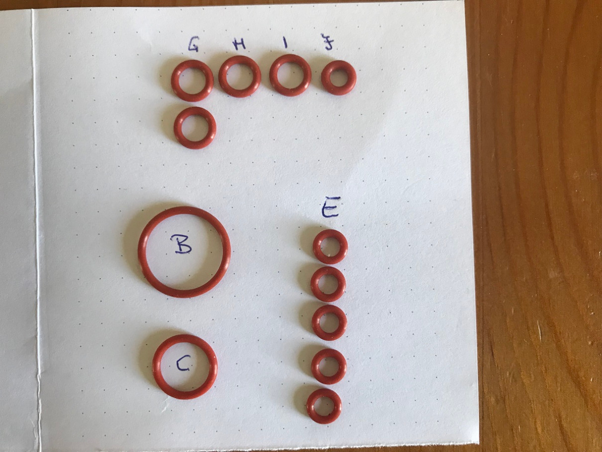

    Hier ein Bild von den gekauften O-Ringen. Es geht um G, H und I. Diese haben mit der Schublehre nachgemessen alle ca. 9,5mm. Sollten aber unterschiedlich sein - nicht nur nach Bildern anderer Dichtungssätze, sondern auch nach Messungen an meinem OBK. Nicht umsonst wird in G, H, I unterschieden.

  • tepee schrieb:
    Da kann man doch nicht einfach überall die selbe Größe als Ersatz verbauen wie in meinem Dichtungssatz enthalten, oder?
    Ich würde auch sagen, das das nicht funktionieren kann.

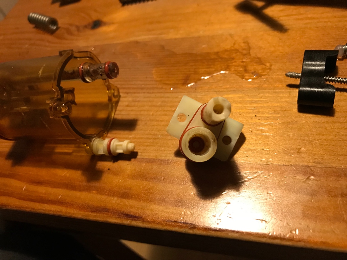

  • Jetzt habe ich den OBK wieder zerlegt und den Übeltäter gefunden. Das Endstück vom kleinen Kupplungszapfen ist abgebrochen und der kleine O-Ring steckte lose im Gegenstück samt dem abgebrochen Plastikteil, siehe 2. Bild. Beim ersten Bild habe ich die „abhandengekommenen“ Teil bereits rausgeholt.
    Das erklärt warum meine Milchschaumdüse nicht funktioniert.
    Aber wie kann das Teil abbrechen? Einen falschen Zusammenbau kann ich ausschließen. Da kann man eigentlich nicht wirklich etwas falsch machen und ich hatte schon erfolgreich vorher zerlegt & zusammen gebaut. Ich vermute evtl dass der Nachbau O-Ring etwas zu dick war und somit das Teil fest steckte. Ich hatte nämlich auch jetzt Mühe den losen O-Ring rauszubekommen. Auch wenn man sich mein oben gepostetes Bild anschaut, sieht der O-Ring „J“, um den es sich hier handelt, etwas zu dick aus, wenn man mit dem unteren Bild vergleicht.
