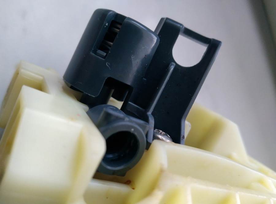

  • Es gibt noch eine andere Fehlerquelle für zuviel Wasser in der Schale. Kann aber erst heute Nachmittag was dazu schreiben, habe gerade keine Zeit.
  • So, habe da eine Theorie für erhöhtes Wasseraufkommen in der Auffangschale.
    Über dieses Teil hier am Brühkolben wird ja nach dem Brühen der Druck entlastet.
    Oben sitzt ja eine gefederte Kappe drin. wo der graue Stößel zum abdichten vom Brühkolben bzw. der Brühgruppe gegen gedrückt wird.
    Wenn diese Kappe, scheint ja ein Blech mit einem Gummibelag zu sein, verschlissen oder verschmutzt ist, ist die Abdichtung reduziert.
    Ebenso kann ein verschlissener Antrieb die Ursache sein, wenn die Mutter im Antrieb zu viel Spiel hat, wird der Stößel nicht mehr ausreichend hoch gedrückt. Eventuell kann es ja helfen, die innenliegende Feder etwas auseinander zu ziehen, um dadurch den Anpressdruck etwas zu erhöhen.
    Alles nur so ein paar analytische Gedankengänge von mir!
