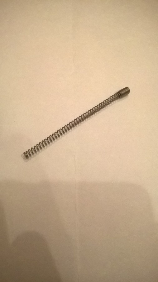

    nachdem meine Esam 6700 weder Wasser noch Kaffeebezüge durchgeführt hat, habe ich alle möglichen Teile demontiert und gereinigt.

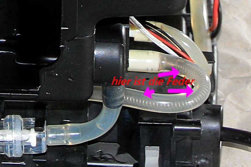

    Nun habe ich eine Spiralfeder " übrig". Eine sitzt am hinteren Dreiwegeventil oben...aber wo gehört die andere hin? Jemand ne Vermutung?

  • Perfekt, danke Peter... :1f44d:

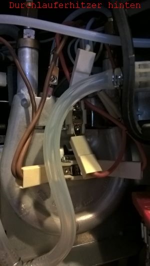

    Wo sehe ich denn die Version meines VA, denke es ist eine der Ersten, da hinten ein Heißwasser ( Durchlauferhitzer ) ist und oben unter der Tassenvorwärmung ein Thermoblock liegt.

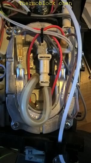

  • Welche Bilder sollte ich denn hochladen? Maschine ist momentan nicht demontiert...
    Vom Thermoblock oder dem hinteren Durchlauferhitzer? oder dem Wasserbehälter?
    Mache ich gerne, dachte nur man kann z.B. am Typenschild irgend etwas ableiten...
    Ok, hab mal paar Bilder angehängt, ist ja kein riesen Aufwand, hoffe es hilft.
    Dieser Beitrag wurde bereits 2 mal editiert, zuletzt von grashopper ()

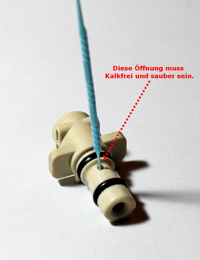

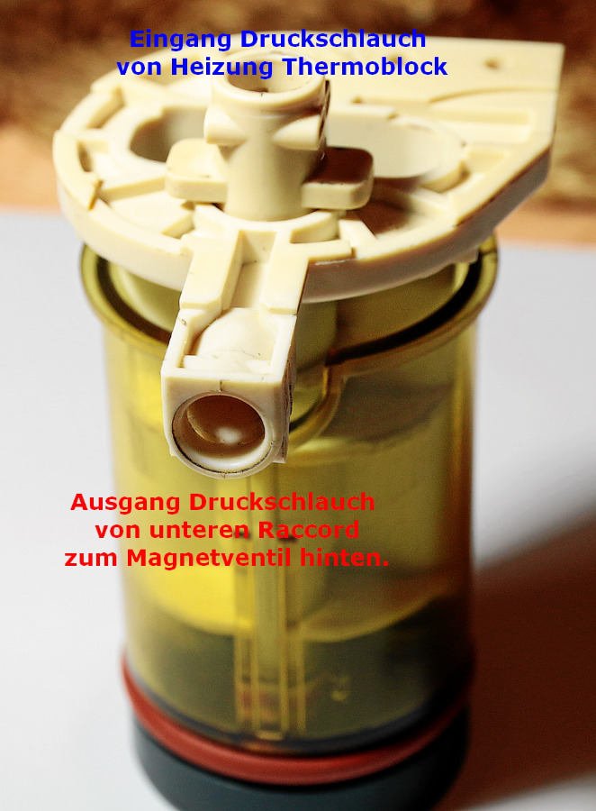

  • Eventuell ist der Eingangs-und Ausgangsraccord verkalkt. Hier sind Bilder ich würde ers mal unter 5. versuchen die Öffnungen mit einem Zahnstocher zu reinigen, vielleicht ersparst du dir dann denn Ausbau des Thermoblocks.

    Das Teil auf Bild 9006 nennt man doch Brühkolben oder? Den hatte ich komplett zerlegt und gereinigt, habe jetzt einen kompletten Dichtungssatz für Brühkolben und alle Schlauchverbindungen bestellt, um Luftzufuhr durch verschlissene Dichtungen ausschließen zu können, dann baue ich das noch einmal komplett auseinander.
    Um an den Brühkolben zu gelangen habe ich den Thermoblock eh schon entfernen müssen, das mache ich dann eben noch einmal sobald der Satz angekommen ist.
    Das Teil auf Bild 9008 hatte ich auch komplett demontiert, da war alles, soweit ich mit bloßem Auge erkennen konnte, kalkfrei und durchgängig.
    Also wenn ich das richtig verstehe kommt das Wasser von 5 Richtung Durchlauferhitzer und dann über 3 zurück?

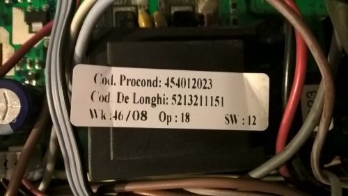

    Auf der Platine steht zwar etwas, daraus werde ich aber nicht wirklich schlau ( siehe Anhang )
  • nein 3. ist der Eingang Durchlauferhitzer (Thermoblock) am Ausgang ist der kurze Duckschlauch zum Eingangsrakkord 4. OBK. Bei Kaffeebezug wird das Wasser durch den OBK gepresst. Bei Heisswasser/Dampf läuft das Wasser über 5. zum Magnetventil und dann durch die Dampfheiznug, anschließend von der Dampfheizung zum vorderen Magnetventil.
