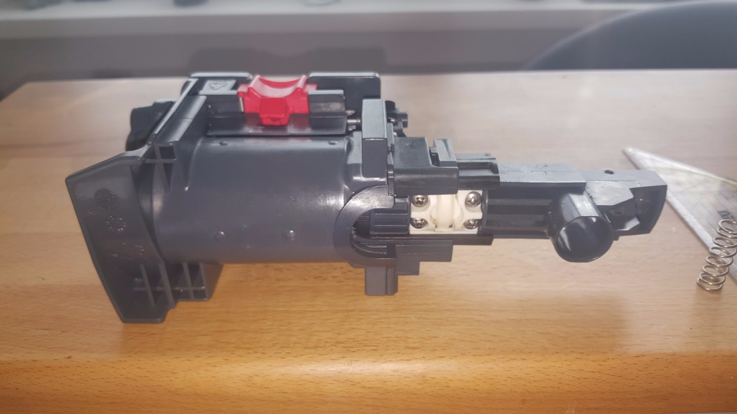

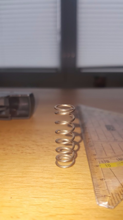

Ich denke oberer Brühkolben. Da sind 2 grosse Federn drinnen.
Grüße
Pennywise -
Grüße
Pennywise
Federn die roten Tasten beim Drücken zurück ?
ich denke maze hat recht das muss die Feder zwichen den beiden roten Knöpfen sein.Gruß Rolf
und bei dem "Schaft" stimmt auch was nicht. Der darf nicht herausfallen.
Vermutlich ist die Brühgruppe mal zu weit nach oben gefahren und dann wurde der "Schaft" herausgerissen. Soviel ich weiß sind da zwei Sperrklinken/Zapfen die über die Arretierung geschoben werden müssen. -
Die zwei federn bei denn roten knöpfen sind drin,durch was soll die brühgruppe zu weit hoch gefahren sein bzw wie soll das gehen?Es ist mir nicht aufgefallen das irgend etwas abgebrochen wäre,das hätte man doch mitbekommen oder?

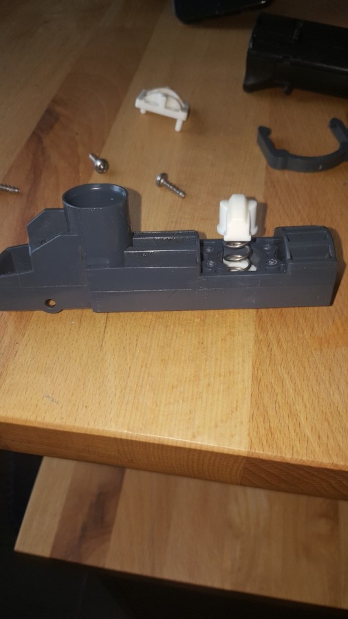

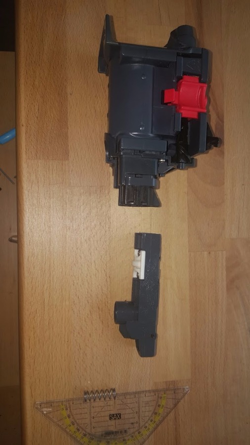

Servus,
mx6mod schrieb:
Ist das normal das bei der Brüheinheit unten der schaft lose rausgeht(siehe Bild)?
Fehler bei der Brühgruppenüberholung.
Hier die Anleitung:
Zerlegen und Wartung der DeLonghi Brühgruppe inkl. Reinigung aller TeileMfG
Michael
Bevor ihr zu Arbeiten anfängt, unbedingt den Netzstecker ziehen. Lebensgefahr! -
Wenn der obere Endschalter defekt ist, fährt der Antrieb bzw. Brühgruppe zu weit nach oben. Nachdem die Brühgruppe unten fixiert ist wird der "Schaft" von der Führung herausgezogen. Von alleine passiert das zu 99% nicht
@MikeAstra: Bei der Anleitung ist aber meiner Meinung nach nicht ersichtlich, dass der innere Teil ("Schaft") aus der Führung herausgezogen ist/wurde) -
Servus,
wenn ich mir das mittlere Bild im ersten Post anschauen, sieht es eindeutig nach Montagefehler aus.MfG
Michael
