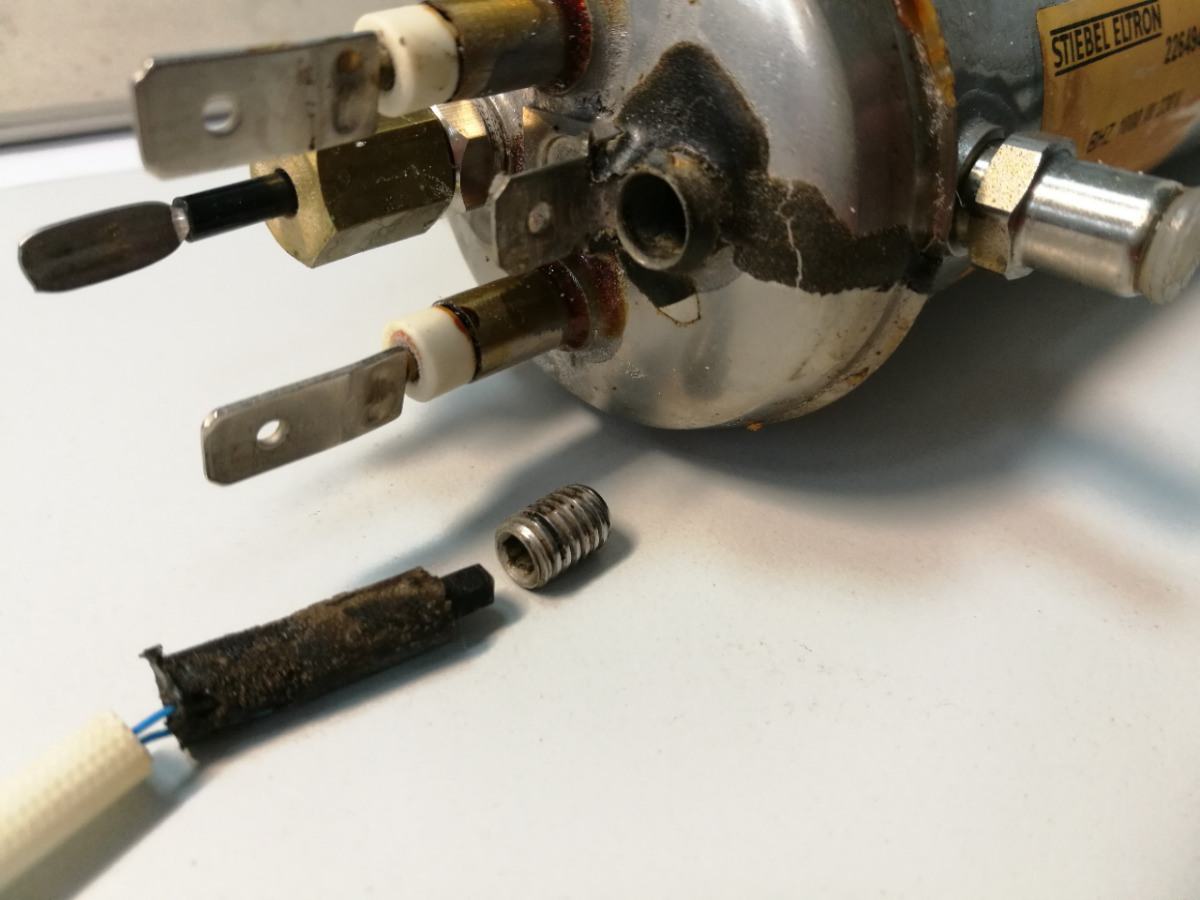

    oben in diesem Röhrchen saß die Madenschraube. Etwa in 2,5 cm tiefe. Das Gewinde im Rörchen ist natürlich nicht mehr vorhanden. Der Fühler war im Innensechskant dieser Madenschraube eingeklebt mit Silikon. Ich hab den Broíler jetzt nicht griffbereit- ich mache aber heute Abend gerne mal ein Foto.
    Vielleicht wurde das mit der Schraube mal geändert.....
    Gruß, Tobias

    Hier wie versprochen ein Bild der Schraube und Fühler in Explosionsreihenfolge.
    Ich habe mir die Maschine nochmal auf den Tisch geholt und werde gleich mal mit dem Ozi schauen ob überhaupt Daten zum Display fließen.
    Ich habe gestern zumindest ein Datenblatt zum Display gefunden mit Pin-Belegung :1f642:
    Gruß, Tobias

    Da hat sich der Vorbesitzer ja was tolles ausgedacht, die Pille im Innensechskant der Madenschraube zu führen.
    Eigentlich verjüngt sich das Tauchrohr am untersten Ende und dort wird in wenig Wärmeleitpaste die Pille platziert.
    Gruss Ingo ;)

    (Vermutung)
    Da wurde beim Ausbau des ursprünglichen Fühlers das Rohr durchgebohrt und musste irgendwie wieder "abgedichtet" werden.
    (/Vermutung)

    Okay,
    das würde bestimmt auch erklären warum die Schraube rausgeflogen ist.
    Der Sensor wurde wie es aussieht neu angelötet und wenn ich mir das Gewinde ansehe würde ich behaupten die Schraube wurdereingewürgt.
    Das das so nicht lange halten kann wundert mich nicht.
