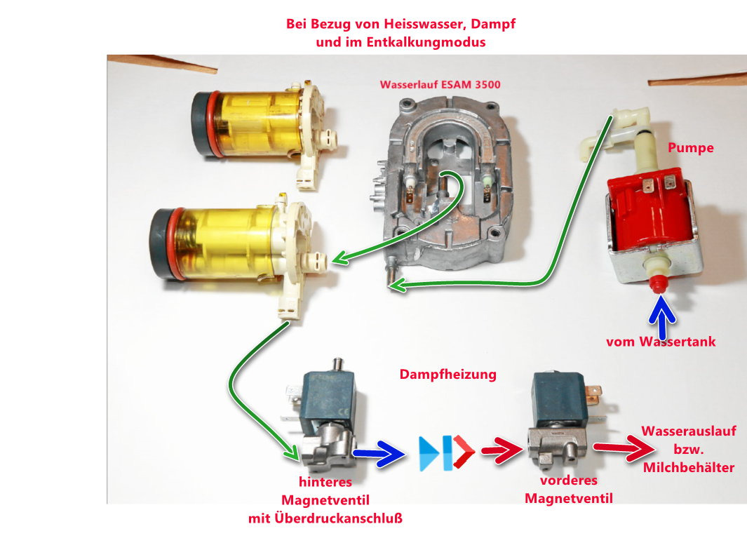

  • Hallo Siggster,
    hier habe ich einmal den Wasserlauf nachgebildet, das hilft dir garantiert bei der Ursachensuche.
      190,44 kB, 1.061×792, 809 mal angesehen
      170,05 kB, 1.065×794, 1.047 mal angesehen

  • PeWa schrieb:
    Hallo Siggster,
    Tausend Dank, werde mich morgen mal dransetzten (y)
