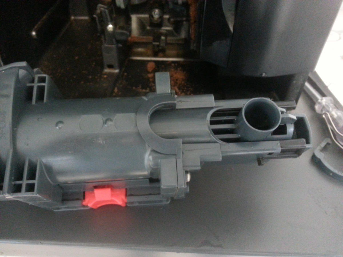

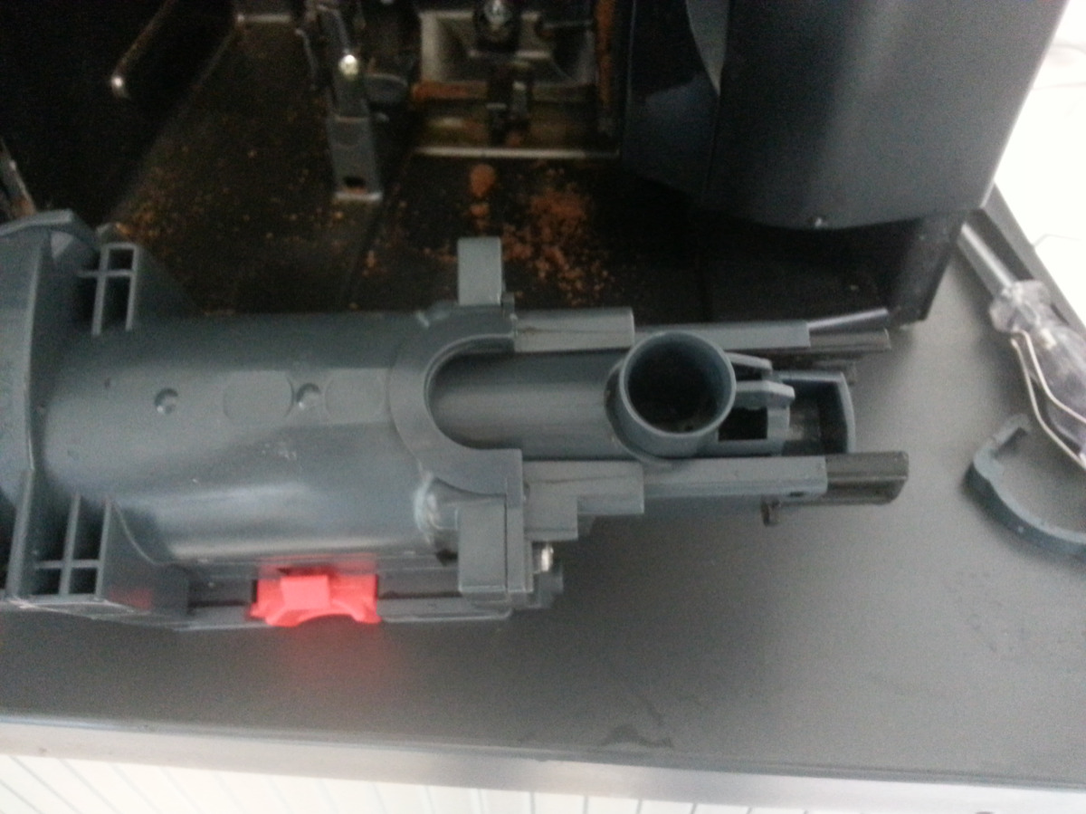

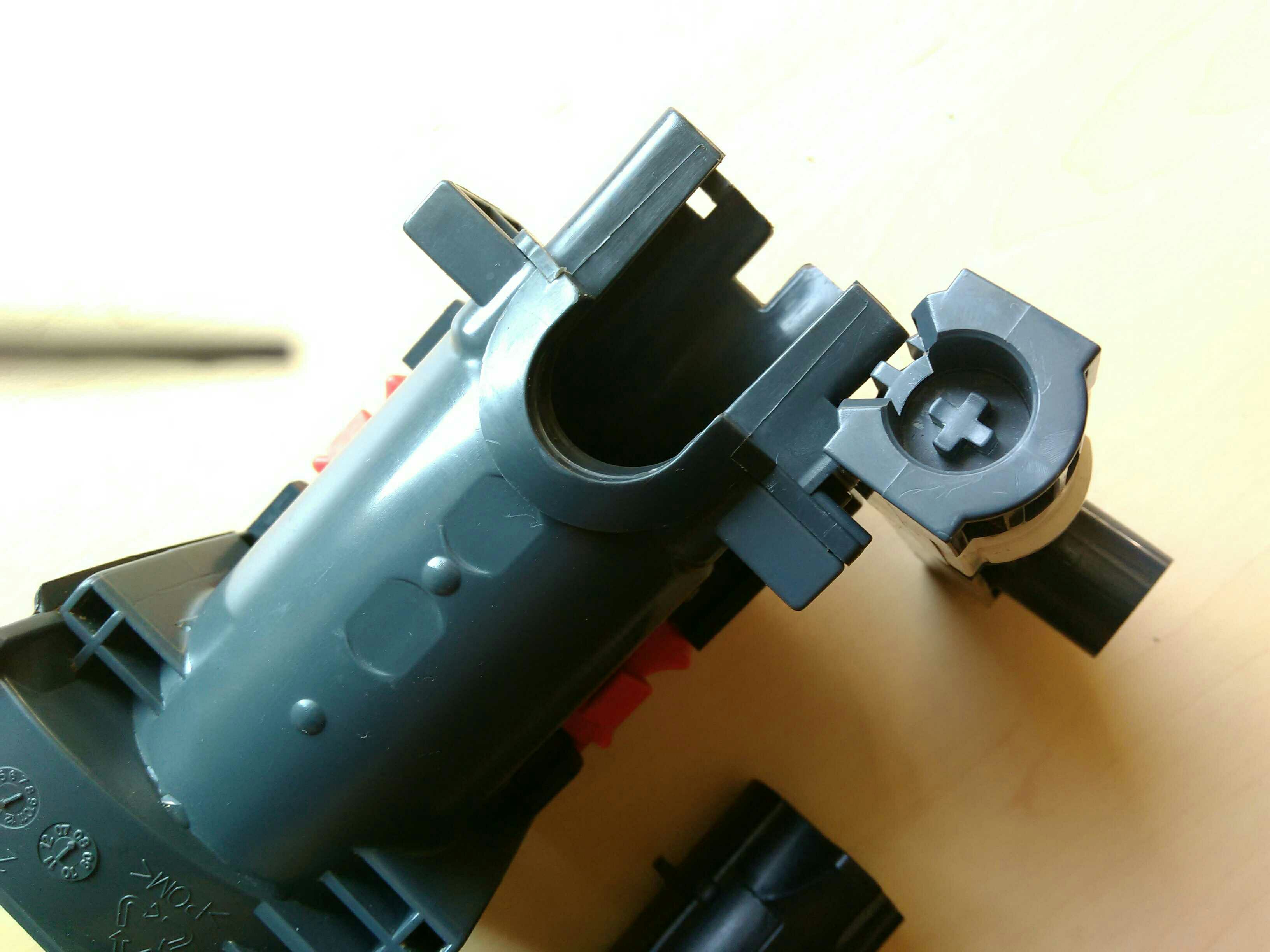

    Es sieht so aus als hätte der Betätigungsanschluss von der Brühgruppe kein Anschlag. An erkennt das ich diese Mechanik ganz einschieben kann. Fehlt dort evtl oben irgend ein Teil, so dass ein Anschlag vorhandeen ist, dass man des nicht bin ganz einschieben kann?

  • Hallo
    Bist du dir sicher, dass die Brühgruppe richtig zusammengebaut ist. Sieht für mich aus als würde die Schnecke des Antriebes für den Puckauswurf falsch stehen, dadurch der Auswurfhebel blockiert, da die Zahnflanken nicht korrekt eingreifen können und wenn die Kraft groß genug ist schnappt der Hebel dann rüber. Kontrolliere mal die Nase welche für die Drehbewegungen​ der Schnecke verantwortlich ist. Ist die evtl. lose?

  • dann muss es bei mir ein anderer Fehler sein. Vor ein paar Wochen hat sie noch einwandfrei funktioniert. Ich hatte vorher die Brühgruppe und Kolben revidiert gehabt und alles funktionierte ca 1 Jahr. Das Problem ist, dass der Arm den Kaffeetab schon wegschiebt, obwohl der Tab gerade halb hochgefahren ist. Irgendwie fehlt ca 5mm Verfahrweg. Die Brühgruppe bewegt sich leicht. Ich werde mal eine andere Brühgruppe probieren. Mir kommt vor, dass immer mehr Kaffeesatz daneben liegt. Jetzt muss ich alle 4 Tassen die Maschine sauber machen. Vor ein paar Wochen waren es erst anfangs nur ein paar Krümel.
  • Ja mach ich nächste Woche, da die anderen Maschinen in der anderen Wohnung stehen. Ich habe an einem einfachen Fehler gehofft, da in dem anderen Post der selbe Fehler war. Bei den User lag es am fehlendem Fett an der Brühgruppe. Bei mir geht sie jedoch leichtgängig. Ich habe sie auch nocheinmal gefettet, brachte bisher nur nichts. Ich werde nächste Woche berichten, was ich herausgefunden habe.

  • Fehler beim zusammenbau.
    Gruß Peter
