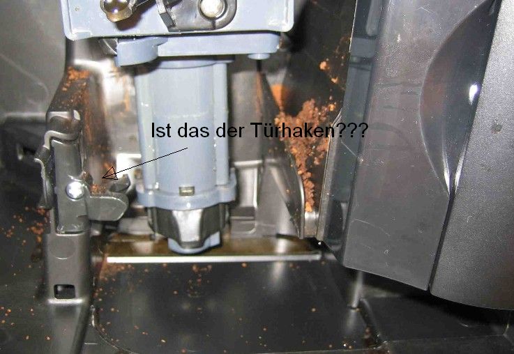

    schau mal 2 Beiträge weiter oben :
    Zitat Andy Bauer : Zur Not auch mal den "Tür zu Schalter" an der Front überbrücken und die Tür beim Bezug auflassen. Dann kannst Du sehen was falsch läuft.
    Mach dass und du siehst was falsch läuft.
    lg
    Hannes

  • Aber bitte bei geöffneter Tür und Bezug aufpassen, vorne aus dem kleinen Röhrchen an der Brühgruppe läuft der heiße KAffee raus. Am Besten etwas unterstellen.

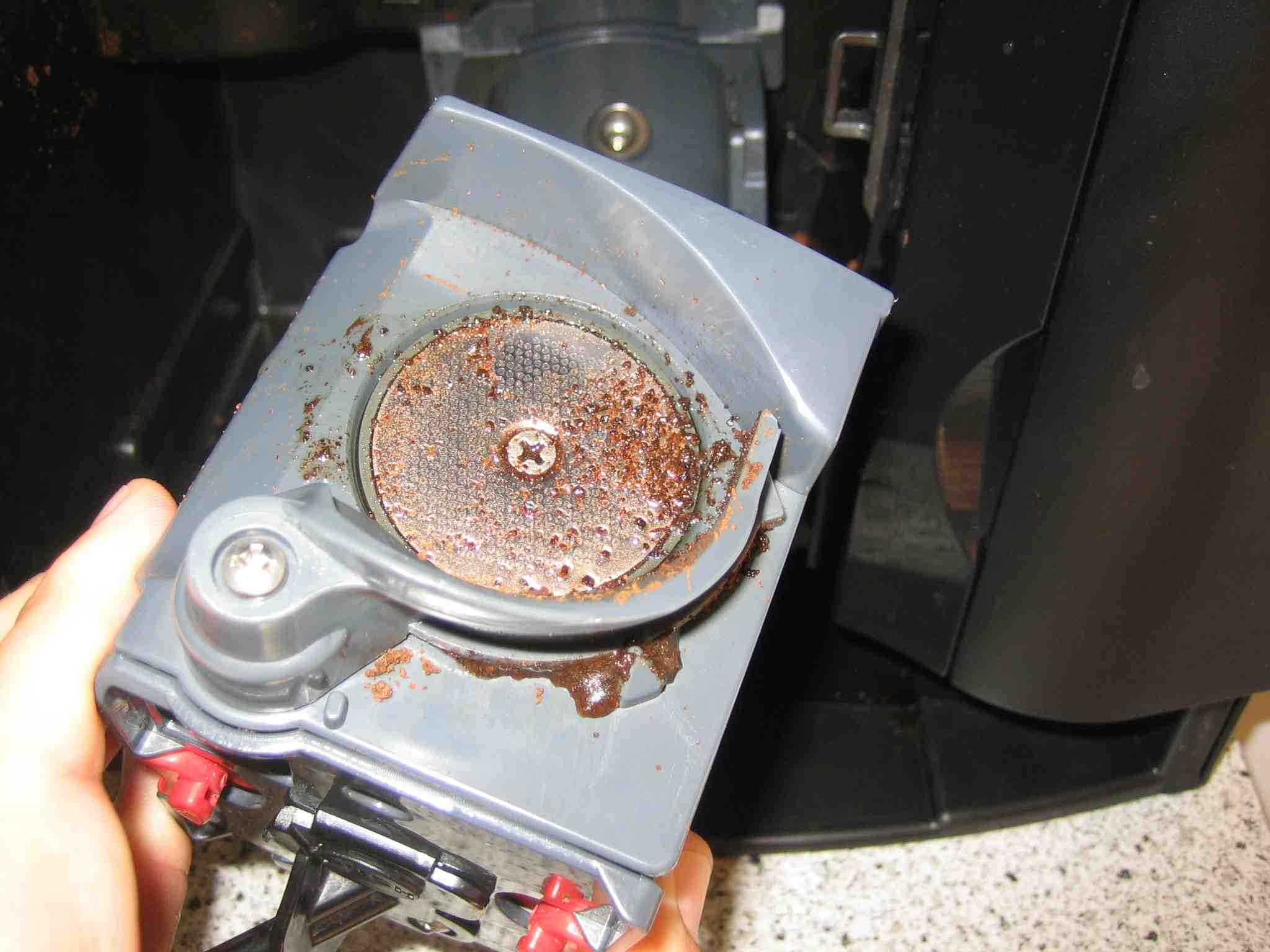

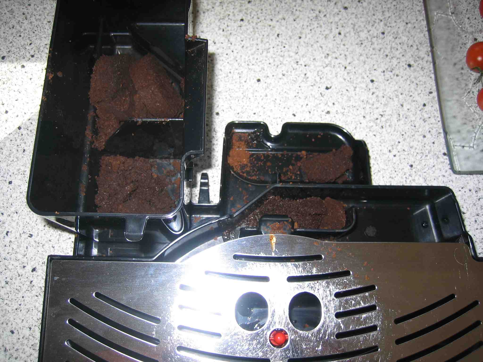

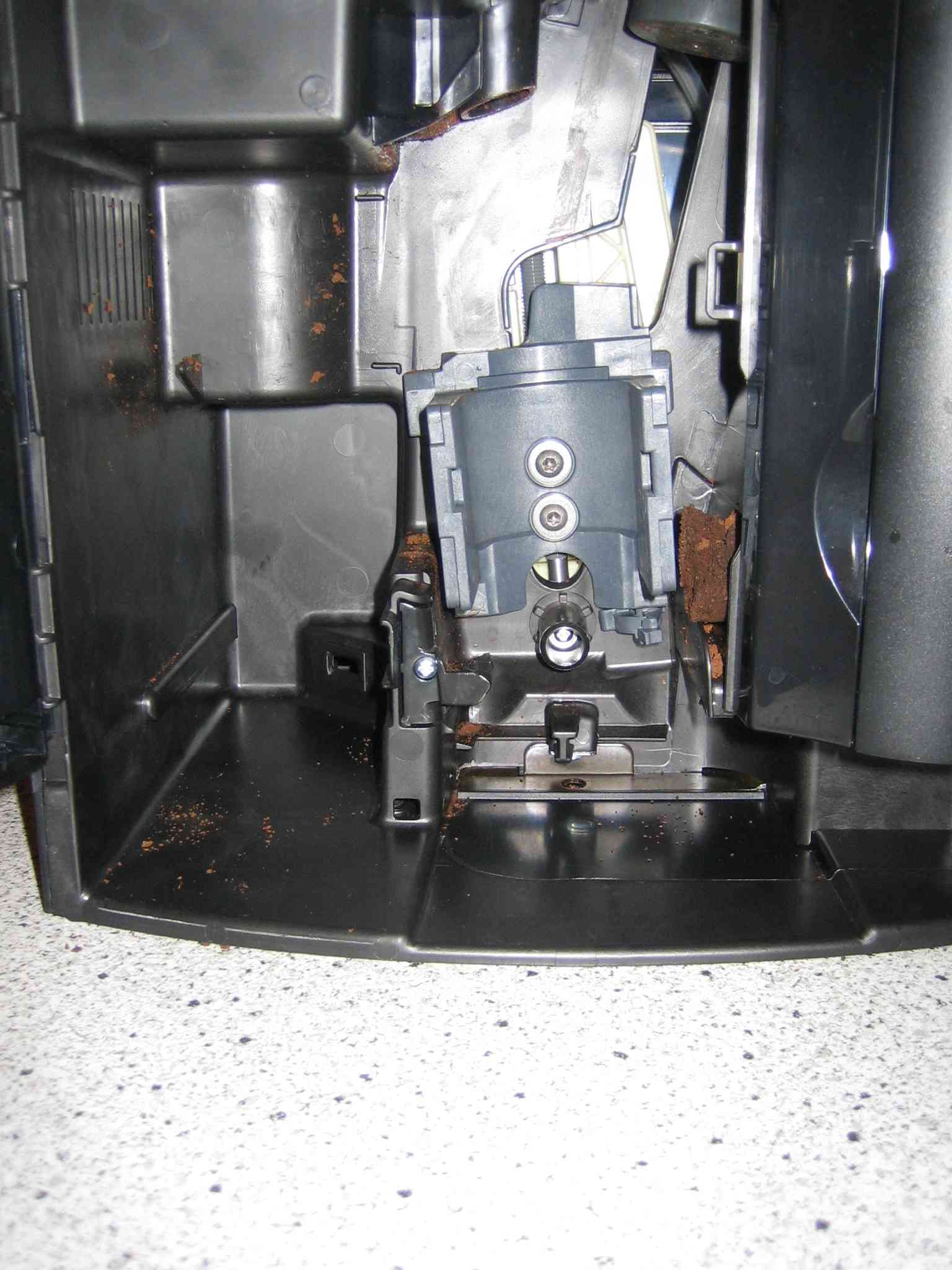

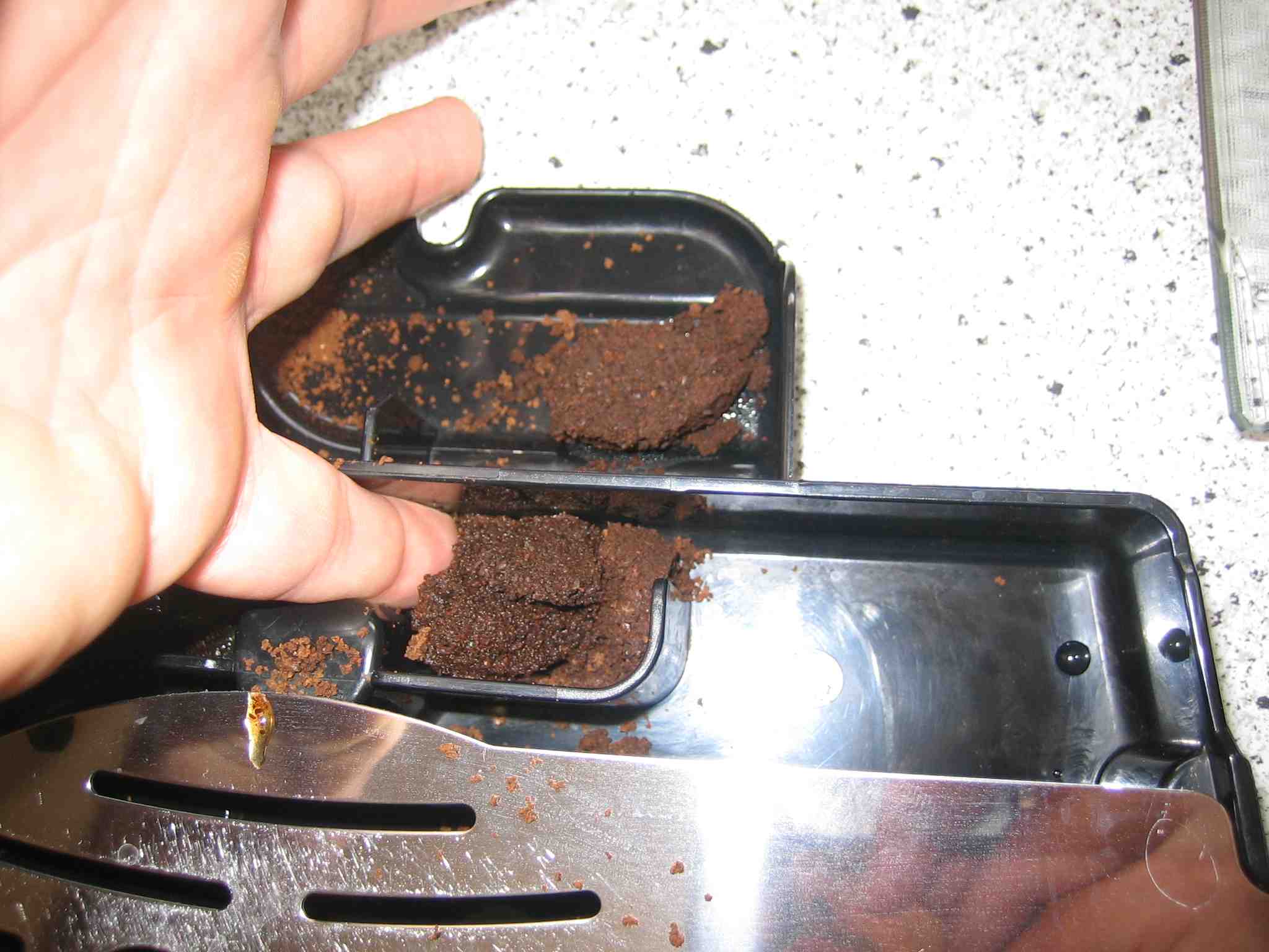

  • Danke für Eure Tipps, das Problem ist nur das, es manchmal mit den gleichen Bohnen, einwandfrei läuft = Pads trocken + hart,
    und dann wieder ist das Pad total zerbröselt feucht und / oder auch zum Teil gar nicht mit Wasser in Berührung gekommen,
    (siehe auch Bild), jetzt lief das ganze zum Beispiel (seit meinem ersten Posting hier) seit Sonntag mit Änderung des
    Mahlgrades von Grundeinstellung um die 5 auf um die 4 ohne Probleme, gestern (Do) dann wieder wie zuvor, Probleme 2-3 Tassen
    ohne Probleme und dann wieder die ganze Maschine innen "voll gespratzt" (das Bild ist noch harmlos, sah schon schlimmer aus),
    mehrmals ausgesaugt was ein Spaß :1f620: Kaffee schmeckt wie schonmal aufgekocht, ein Tipp hier im Forum den ich jetzt
    gerade teste ist erst auf Max Einstellung (Mahlwerk) dann auf Min (alles während des Mahlens), dann auf gewollte Einstellung
    (so um die 5), andere Bohnen wäre das nächste, morgen am Samstag haben die Geschäfte ja wieder auf, wobei es mit
    Tschiiiiibo Espresso Bohnen vorher auch schon leicht anfing, jetzt ist gerade eine italienische Marke drin ...
    Viele Grüße Sunny
      168,71 kB, 2.048×1.536, 3.166 mal angesehen
      146,28 kB, 2.048×1.536, 1.452 mal angesehen
      110,37 kB, 2.048×1.536, 2.263 mal angesehen
      121,72 kB, 2.048×1.536, 2.595 mal angesehen
      168,71 kB, 2.048×1.536, 1.136 mal angesehen
    Gregor schrieb:
    Ja, das kann man auch machen. Nur vorsichtig sein, aus dem kleinen Röhrchen vorne an der Brühgruppe läuft heißes Wasser/heißer Kaffee heraus.
    Vielleicht noch eine Bilderstrecke vom Brühvorgang, dann sollte dir geholfen werden können. :1f642:

  • Hallo, :2615:
    sunny777 schrieb:
    Maschine ist erst 3 1/2 Monate alt und wurde schon 2x entkalkt
    mit was wurde denn entkalkt?
    sunny777 schrieb:
    Danke Kaffeeonkel für diesen Tip, dagegen würde dann nur entkalken der oberen Brühgruppe helfen, oder ?
    Wurde noch nicht gemacht?
    Dann natülich erstmal ,entkalken des oberen Brühkolben, wie im Download beschrieben.
    Damit es auch Ostern leckeren Kaffee gibt.
    Grüsse :2615:
    Kaffeeonkel
  • Zitat von Kaffeeonkel: "Mach mal beim Kaffeebezug das Tassen-Abstellgitter ab und schau mal ob Wasser,
    links neben dem Wassertank, in die Abtropfschale läuft."
    Nein da läuft nichts, zumindest gerade nicht ...
    so habe jetzt auch mal den oberen entkalkt, da bin ich ja mal gespannt,
    erster Kaffee gerade = sauber geformter Pad.
    Würde mich freuen wenn es das gewesen wäre :1f642: .
