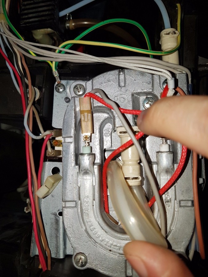

  • Welchen Thermoblock hast du drin? Kennzeichnung der 5mm und 6mm Thermoblöcke
  • Schwer zu erkennen, aber ich würde auch 6mm sagen. Dann kannst du den Temperatursensor auf die Seite zum Wassereingang versetzen, das bringt ein paar Grad. An der Halterung der beiden Temperatursicherungen ist da schon was vorgesehen. Aber neu Wärmeleitpaste auftragen!!
  • Der Aufdruck entspricht dem ersten Bild im geposteten Link. Es ist ein geschlossener Kreis in welchem sich das Symbol für Durchmesser und daneben die Zahl 5 befindet. Das heißt dann, das es ein 6mm TB ist ?

  • Am Handy hätte ich es jetzt als verkrüppelte 6 entziffert. Wenn es eine eindeutige 5 ist, dann ist es auch ein 5mm.

  • Ist beides im Kreis. 5 und 6, du hast 5.
    Gibt im Forum Erklärungen dazu, hat etwas mit der Wärmeabgabe zu tun.
