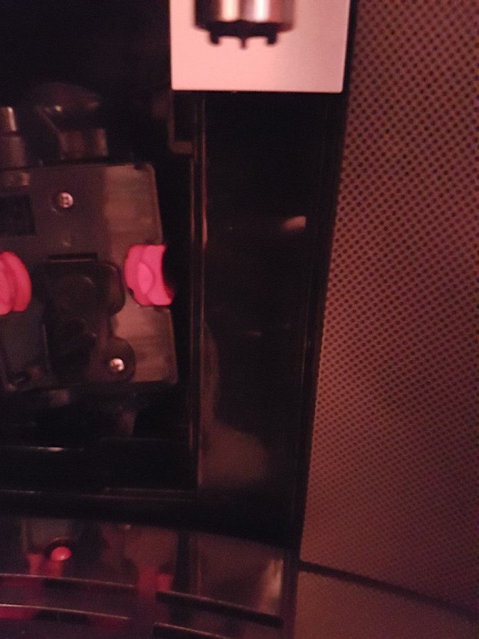

    Maschine nochmal aufgemacht. Kaffee und spülen bei offener Tür. Vorne rechts neben dem Wassertank kommt unterhalb der schwarzen Blende Wasser raus.

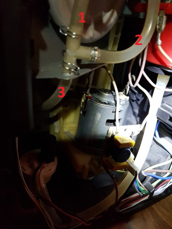

    "1" und "2" kommen zusammen, und dan geht "3" nach vorne zu den schwarzen 'Kammer' und dann ins Wasserbehälter:
    Normalerweise soll bei Kaffeebezug kein Wasser von "1" (Ventil) kommen [bei Warmwasserbezug ein bisschen] oder von"2" (Überdruckventil Pumpe: hier sollte nie Wasser her kommen!) kommen.
    Ist das doch so, dann brauchst du wahrscheinlich neues Ventil und neues Überdruckventil.

    Danke für die Antworten :1f60a: Werde mir die zwei Ventile bestellen und nachberichten. Kann oder darf ich mir eigentlich noch n Kaffee machen oder ist es nicht ratsam?

    Dieser Tipp war GOLD wert!!
    Neues Ventil und alles gut!!
