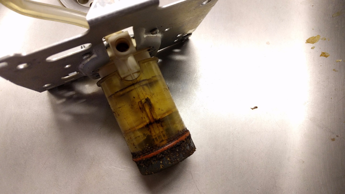

    Heute wurde die neue Brühgruppe geliefert. Der erste Kaffee nach Einbau war um einiges besser, so wie ich es mir eben vorstellen würde, aber schon nach der zweiten Tasse war der Kaffee geschmacklich wieder komplett anders (wässrig).

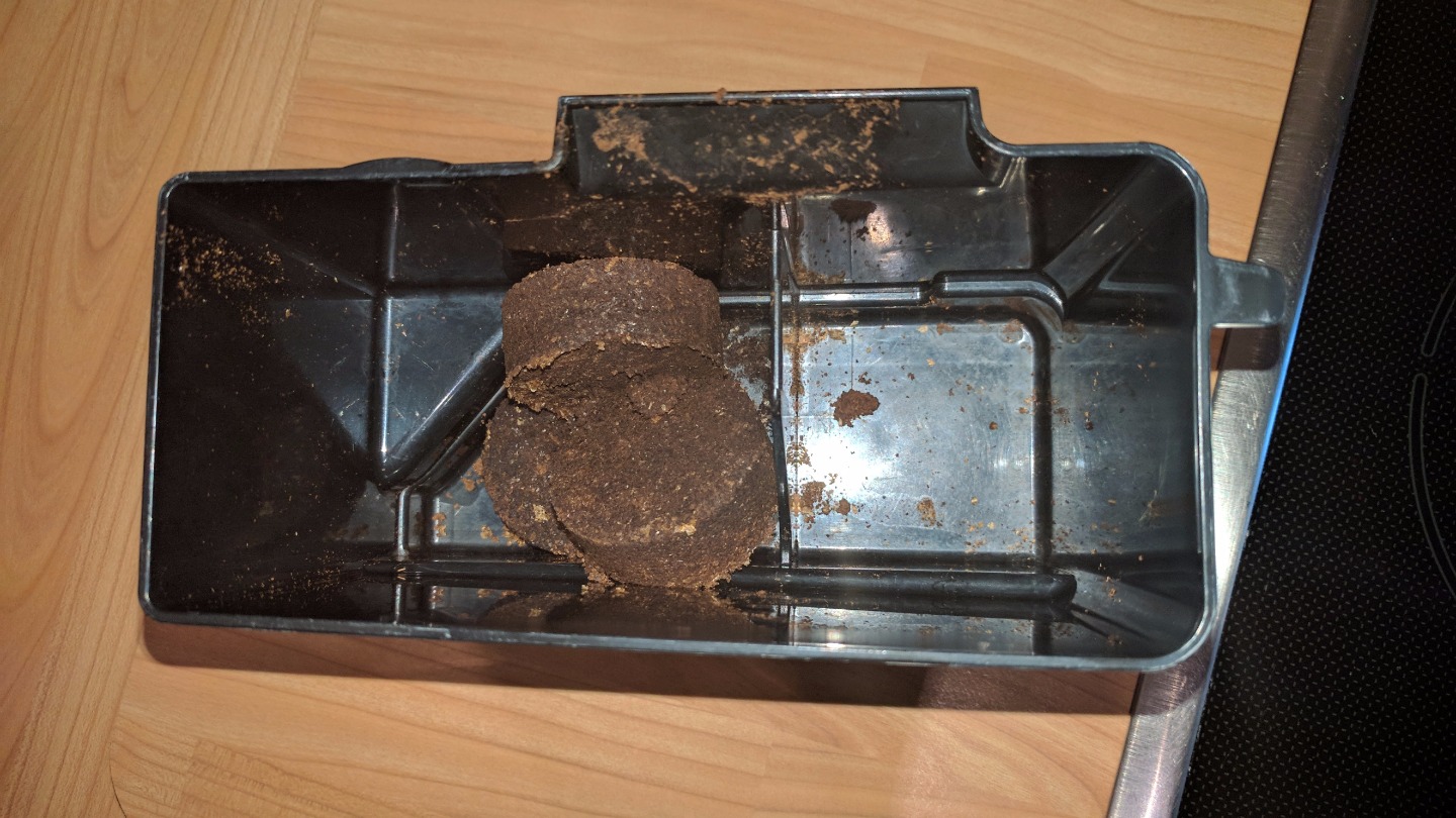

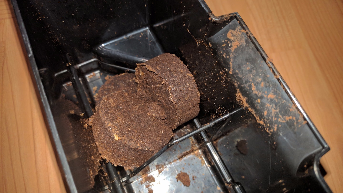

  • Lade mal ein Bild vom Trestertab hoch.
  • Die Trester schauen in der Konsistenz und in der Dicke gut aus, also solte es nicht am MW liegen. Braucht die Maschine länger als früher zum aufheizen? Hast du ein Multimeter? Entkalkst du immer gesondert den oberen Brühkolben mit?

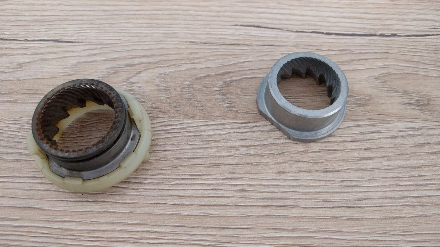

    Gestern habe ich die Maschine (normal) entkalkt, da die zuständige LED aufleuchtete, und zusätzlich habe ich noch das Mahlwerk eingebaut demontiert und gesäubert. Der Geschmack hat sich verändert. Er ist stärker, bitterer, mehr präsent, aber immer noch so wie er sein sollte. Ich bin mir immer noch nicht sicher, ob es vielleicht doch nicht die Bohnen sind, aber ich hatte vor ein paar Monaten schon einmal genau diese Sorte und kann mich gut an den Geschmack erinnern, vor allem an den Abgang und nichts davon ist präsent aktuell.

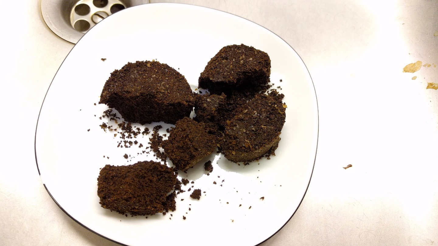

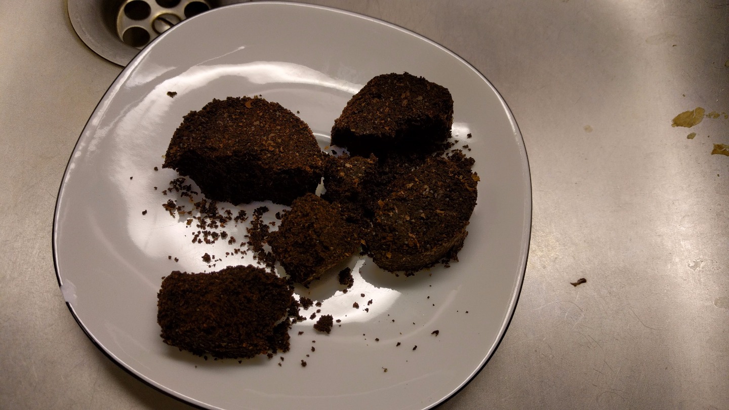

    Welche? Lade mal ein Bild vom neuen Trestertab hoch, aber in der Mitte auseinandergebrochen.
  • Jetzt wird es aus der Ferne langsam richtig schwer. Ich habe mir nochmal die alten und die neuen Tresterbilder angeschaut. Was mir da nicht gefällt, sind die größeren helleren Stücke zwischendrin. Vielleicht liegt es doch am Malwerk. Hast du mal die Anzahl der Tassenbezüge ausgelesen?
