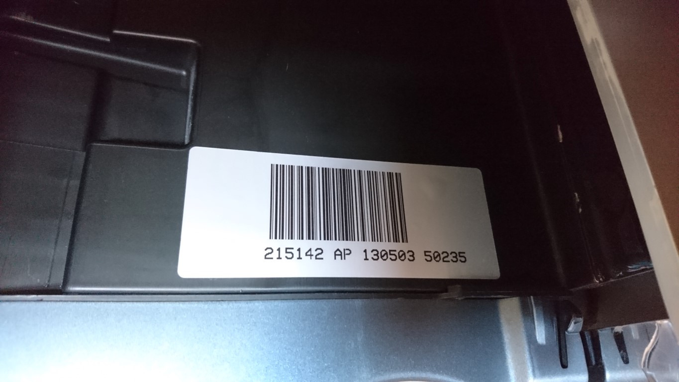

    Kann ich anhand des Baujahrs und der Seriennummer irgendwie herausbekommen (ohne das Gerät erst zu zerlegen) welcher Thermoblock verbaut ist.
    Eigentlich brauche ich zwar am TB nicht reparieren, aber wenn ich schon bestelle, dann doch lieber das richtige Set.
    Die Aktion mit der Tür habe ich gemacht, es ist aber nicht eindeutig zu erkennen, wo da was herunter läuft, sind auch nur kleine Mengen (zum Glück) und die scheinen sich irgendwie nach unten zu mogeln, unbemerkt von meinem wachsamen Auge.
  • Poste mal die Nummer des Barcodeaufklebers hinterm Wassertank. Maschine hast du neu gekauft?
  • Maschine ist Bj 2013, da sollte der 5mm drin sein. 100%ig ist aber nur, wenn du nachschaust.
