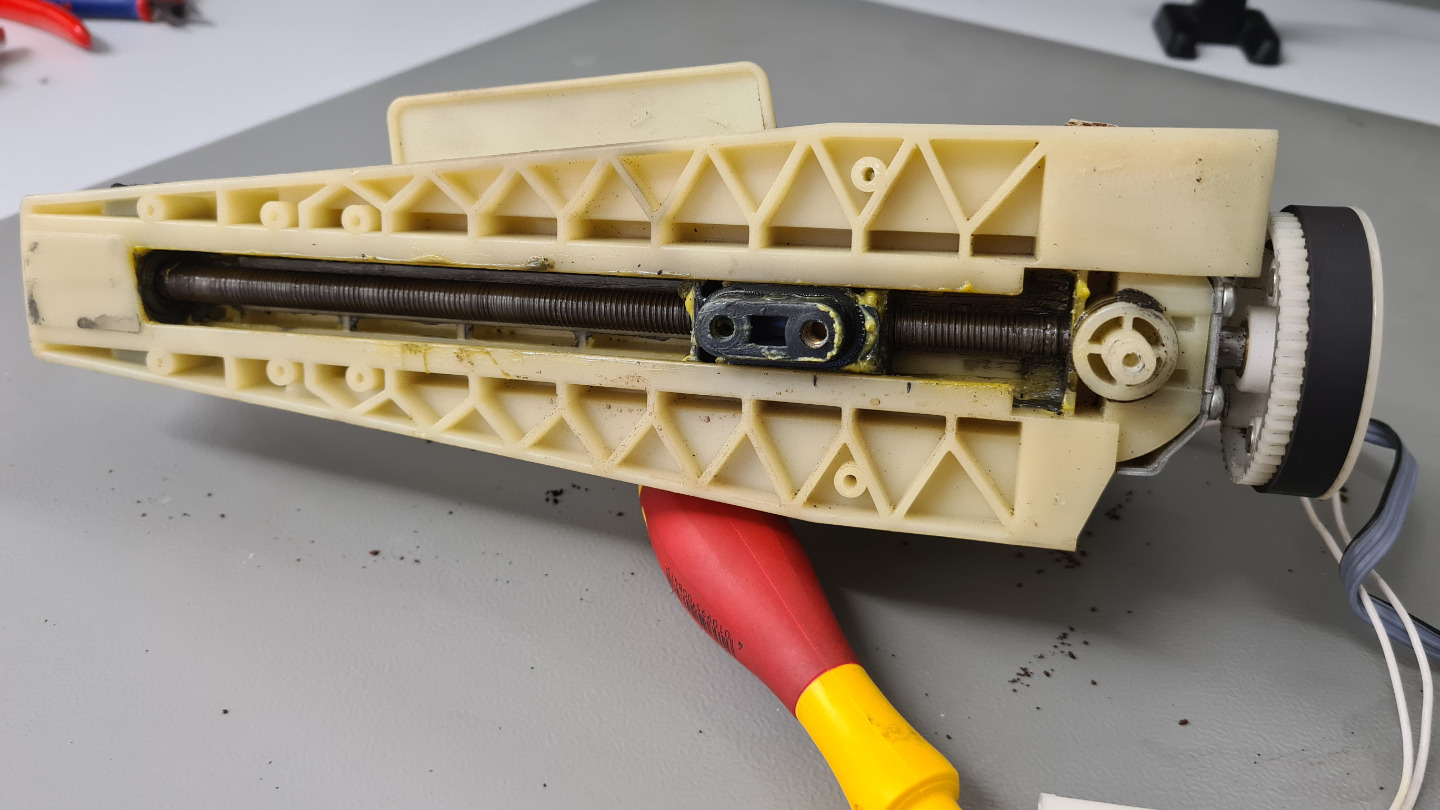

    Habe den KVA geöffnet und die Spindelmutter ist definitiv hinüber. Die ganze Einheit sieht allg. nicht mehr so gut aus, aber wen wundert's bei 5000/Jahr und einem stolzen Alter von über 10 Jahren. Siehe Foto unten

    1. Wonach hört sich das für euch an? Ich tippe darauf, dass Riemen/Spindelmutter ein Folgeschaden mindestens eines defekten Reed-Endkontaktes ist.
    2. Sollte man hier gleich die ganze Antriebseinheit incl. Reedplatine austauschen (70€) und die Mikroschalter (2x3,90€) oder nur Reedplatine, Mikroschalter, Spindelmutter (was es für um die 20€ als "Reparatursatz" gibt).

    2. Antriebseinheit ist eigentlich nicht mehr wirtschaftlich bei dieser Maschine. du bekommst eine überholte ESAM mit dem neuem robusten Thermoblock für ca 130 Euro. Also würde ich nur die Spindelmutter tauschen
