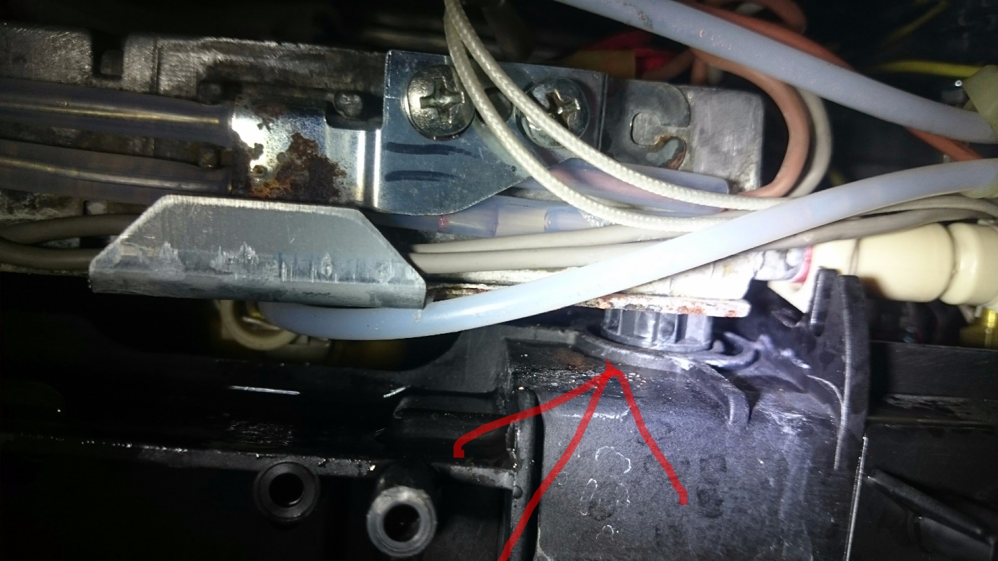

    Als wir nun den Entkalkungsvorgang erneut auf Aufforderung der Maschine gestartet haben, konnten wir sehen, dass das Wasser an einer für uns nicht gerade logischen Stelle (von hinten auf die Maschine geschaut: Oben links hinter den ganzen Kabeln, ungefähr auf Höhe der Warmhalteplatte) nicht nur raussifft sondern wirklich rausläuft.

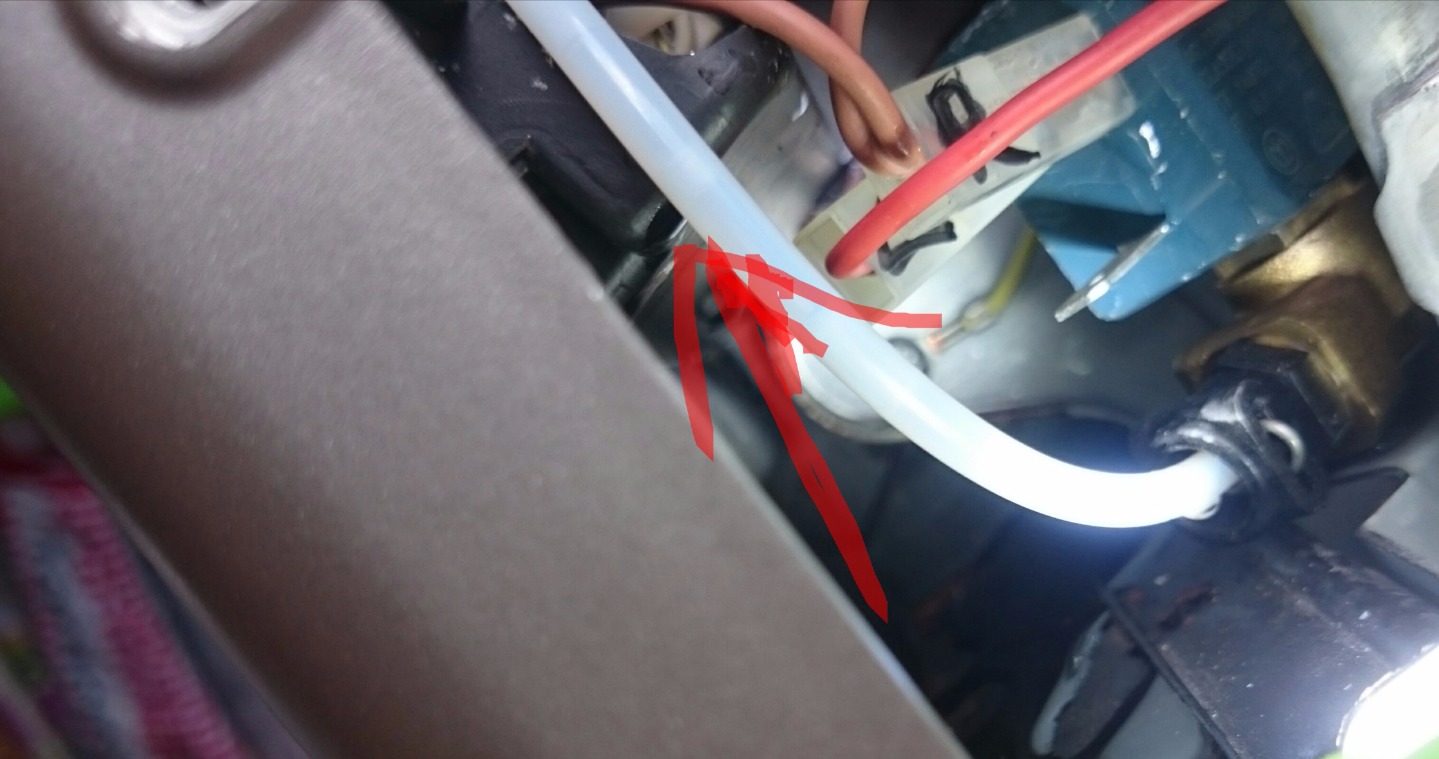

    WAS ist das oben? Es sah aus, als würde es an einer Schraube herauslaufen ... diese sitzt ungefähr dort, wo der Pfeil auf dem dritten Bild hinzeigt - allerdings ist es aufgrund der ganzen Kabel etc pp ziemlich schwierig, ein Bild von der Schraube zu machen ...
    Ich hoffe einfach mal, dass irgendwer uns sagen kann, was dafür verantwortlich sein könnte, dass dort das Wasser rausläuft und wie wir das beheben könnten - denn einen teuren Kundendienst können wir uns leider nicht leisten.

    Lade es bei Youtube hoch und stell hier den link rein. Auf dem Bild nicht genau zu lokalisieren, aber ich denke mal evtl eine Raccorddichtung vom Thermoblock.

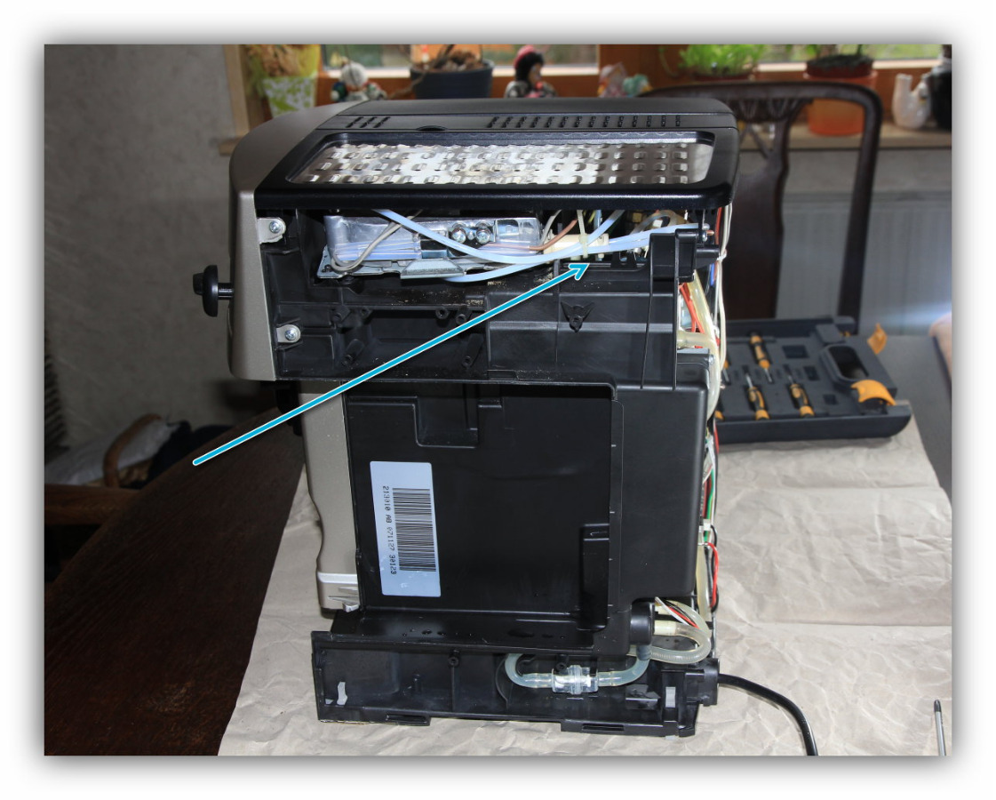

    entferne mal die Seitenwand aud der Wassertankseite. Ich vermute der Eingangsraccord zum Thhermoblock ist undicht.

    Ich habe die Seite jetzt mal geöffnet (im Gegensatz zur anderen Seite war das gar nicht einfach :1f600: )
    Also zumindest von der Positionierung deines Pfeils würde ich mal ganz klar sagen, dass die Wahrscheinlichkeit hoch ist, dass wir das gleiche Bauteil meinen (siehe Bild) :1f600: Also zumindest ist es das Bauteil, das nach unten mit der Mutter abschließt, an der das Wasser herauskam ...

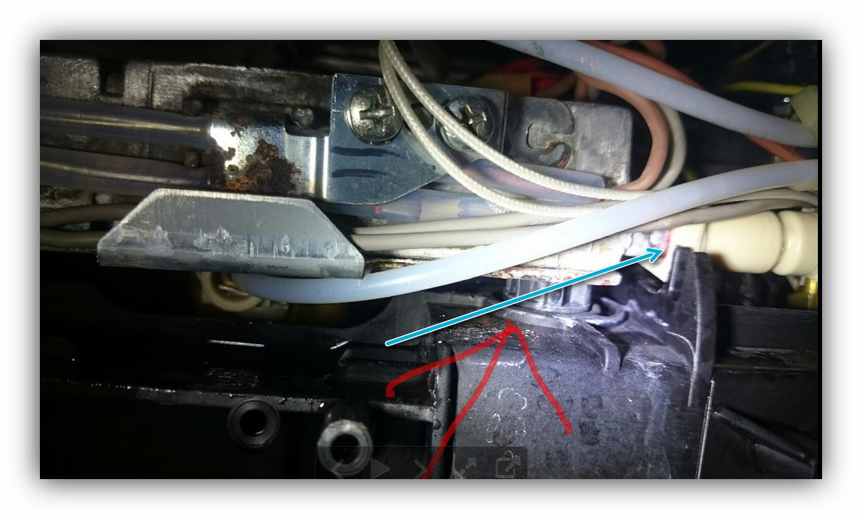

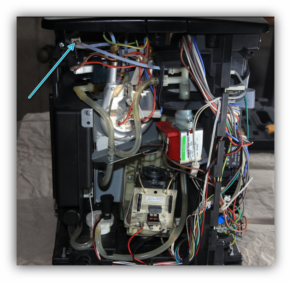

  • ich meinte diesen Raccord . Dieser hat 2 Dichtiungen, eine am Thermoblock und eine da wo der Druckschlauch angeschlossen ist.

  • okay, dann sprechen wir nicht vom gleichen Bauteil :1f600:
    aber zumindest ist es dort, wo dein Pfeil hinzeigt, a) ziemlich rostig und b) kalkweiß ...
    Außerdem ist in der Vertiefung unter dem weißen Bauteil (welches vermutlich der Eingangsraccord ist) voll Wasser - demnach ist dort auf jeden Fall etwas undicht.
  • Das ganze Teil schimpft sich Thermoblock und der heizt das Wasser für den Kaffeebezug auf. diesen mußt du erst mal ausbauen, damit man mehr sieht. Im Downloadbereich findest du Anleitungen.
  • Okay, danke :1f642: Dann werde ich da gleich mal reinschauen :1f600:
    Ähm ... ist es normal, dass man dieses weiße Bauteil da ohne Probleme und ohne Hilfsmittel einfach so abziehen kann :1f635:
    (es ging gerade wirklich so leicht abzuziehen ohne jeglichen Widerstand, da brauche ich ja mehr Kraft, um meine Kühlschranktür zu öffnen ... sorry, bin gerade ein wenig geschockt davon xD )
    Liebe Grüße
    Schneesonne
  • Dieses weiße Bauteil heißt Raccord und das ist nicht normal. da fehlt dann schon mal die Klammer Artnr 6132112100
