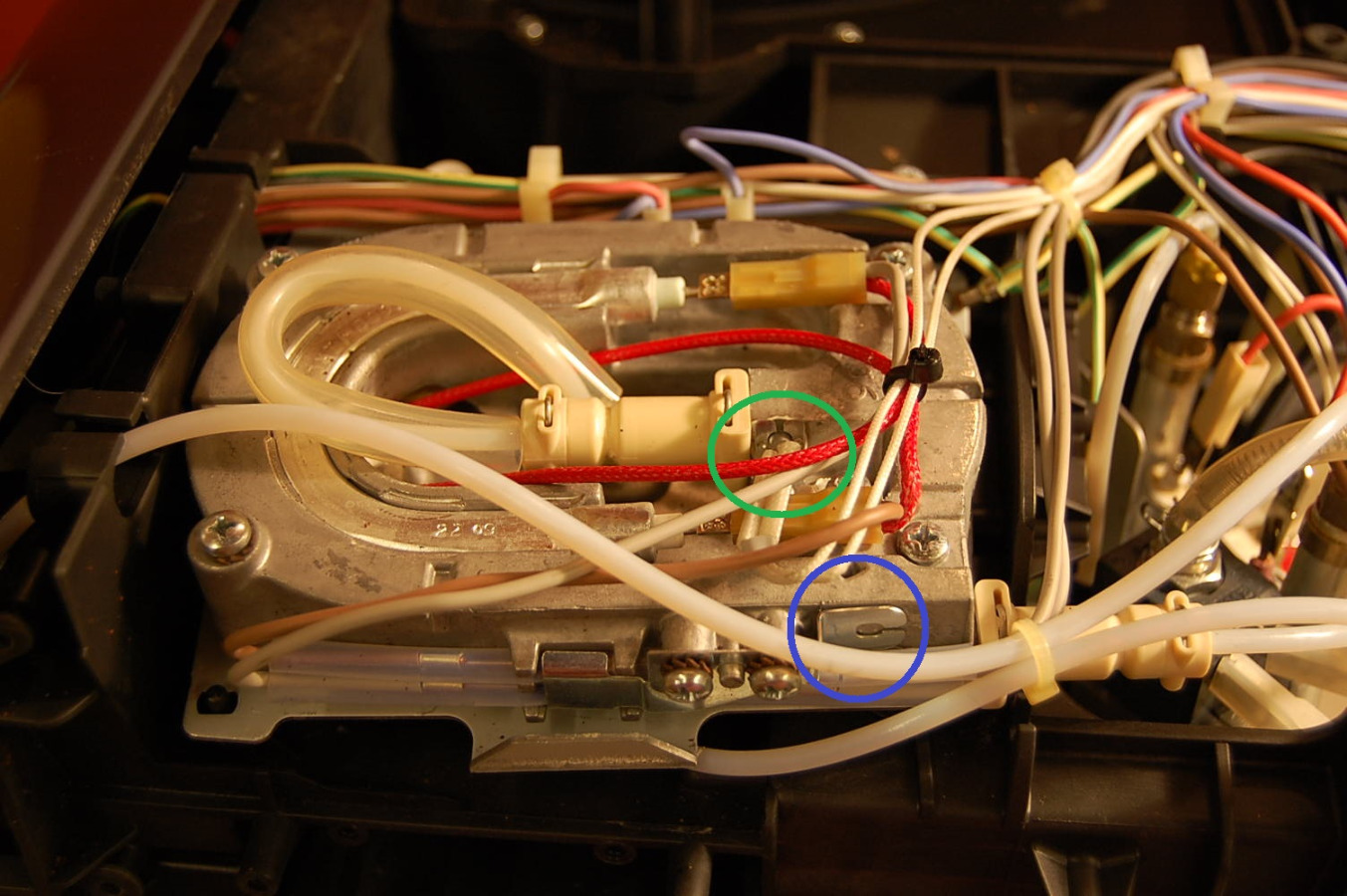

    Die Thermostate sind ohne Wärmeleitpaste montiert. Der Thermoblock hat einen Temperaturfühler, der oben am Wasseraustritt zum oberen Brühkolben sitzt(grüner Kreis). Der Temperaturfühler der Dampfheizung sitzt beim oberen Thermostat mit dran.

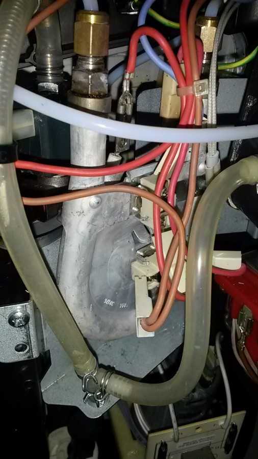

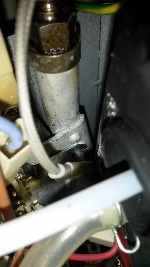

    So... ich konnte es nicht abwarten und hab die Maschine gerade mal kurz zerlegt und neue WLP an beide Sensoren gemacht
    Das sind die Bilder mit der alten Paste... die neue habe ich auch ordentlich dran gemacht; nicht zu viel, nicht zu wenig. So das ringsherum ein wenig vorquillt.
    Die Problematik bleibt aber trotzdem die alte.
    Der Thermoblock und die Dampfheizung sehen äußerlich auchnoch ganz gut aus.... meine ich zumindest.
    Könnte es doch sein das einer der beiden Sensoren defekt ist? Ich meine auch, dass die Tassenablage ziemlich warm wird - wärmer als bei meiner PrimaDonna.
    Und dann hab ich noch eine kleine Frage bezüglich der Sensoren: Sind das beides die gleichen?
    Bei Komtra finde ich nur einen Sensor; kann ich den dann für Dampfheizung und Thermoblock verwenden?
