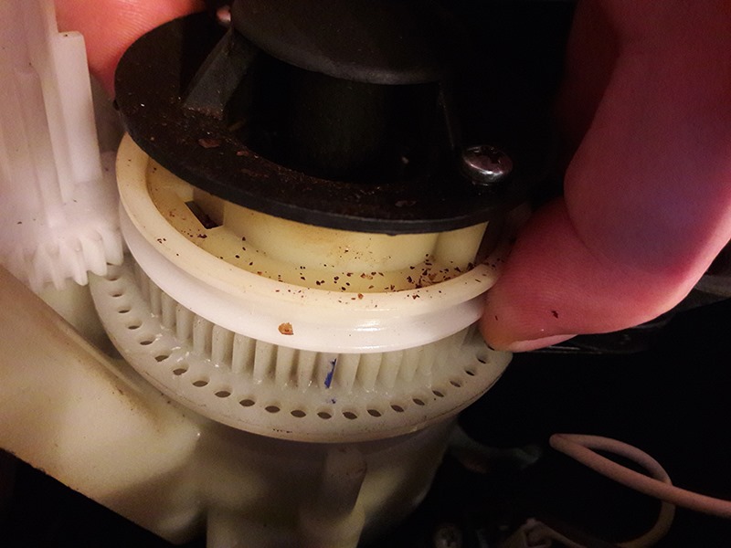

    Ja - ich könnte die Kegel ersetzen, aber mit dem Justieren der Zahnräder wie in der Anleitung beschrieben, steige ich irgendwie nicht so richtig durch.
    Bei mir ist auch nur mit Kugelschreiber ein kleiner Strich geschmiert, ob das die Markierung sein soll, die in den PDFs erwähnt wird k.A.

    Und trotz feinster Einstellung ist der Kaffee zu dünn
    Mahlwerk raus, Bohnentrichter und Fingerschutz demontieren. Dann kannst du mit dosierter Kraft den Verstellring aus der Verzahnung hochheben und um 2-3 Zähne versetzen.

    Ich kann es ja mal versuchen mit dem Zähnen versetzen.
    Allerdings wird das sicherlich auch nicht von Dauer gut sein, zumal dabei sicherlich ja auch die "Mahlqualität" nicht mehr die gleiche sein wird, wie bei einem neuen MW bzw. neuen Kegeln.
    Die Metallkegel reiben ja mit den bereits abgenutzten Zähnen bzw. größerer Fläche dann stärker aneinander, welches zu höheren Temperaturen führen könnte, bei mehrmaligen Kaffeebezug hintereinander.
    Habe mal irgendwo gelesen, dass der Kaffee dabei etwas "anbrennen" kann und der Geschmack damit schlechter wird. Ob's timmt k.A.
    Ist das auf dem Foto meine Werksnullstellung?
