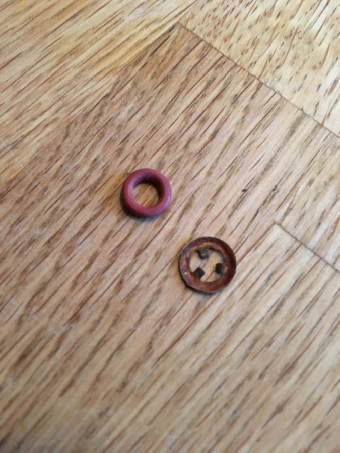

    Noch was: Beim Öffnen des Bodens kam mir ein Dichtungsring und ein Sicherungsring entgegen. (Bild im Anhang)
    Gibt es hier verdächtige Teile, die so was von sich geben?
    Der Sicherungsring ist definitiv zum befestigen für den Flowsensor.
