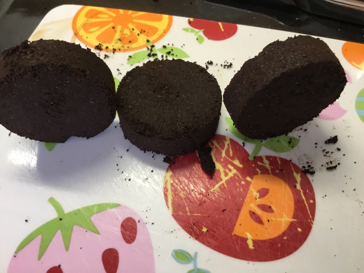

    NACHTRAG: hab nun einige Tassen bezogen, PUK ist gut geformt und liegt bei 16mm. Das ist doch. Zu wenig und die Mahlzeit zu kurz, oder? Kaffee schmeckt aber wieder besser :2753:

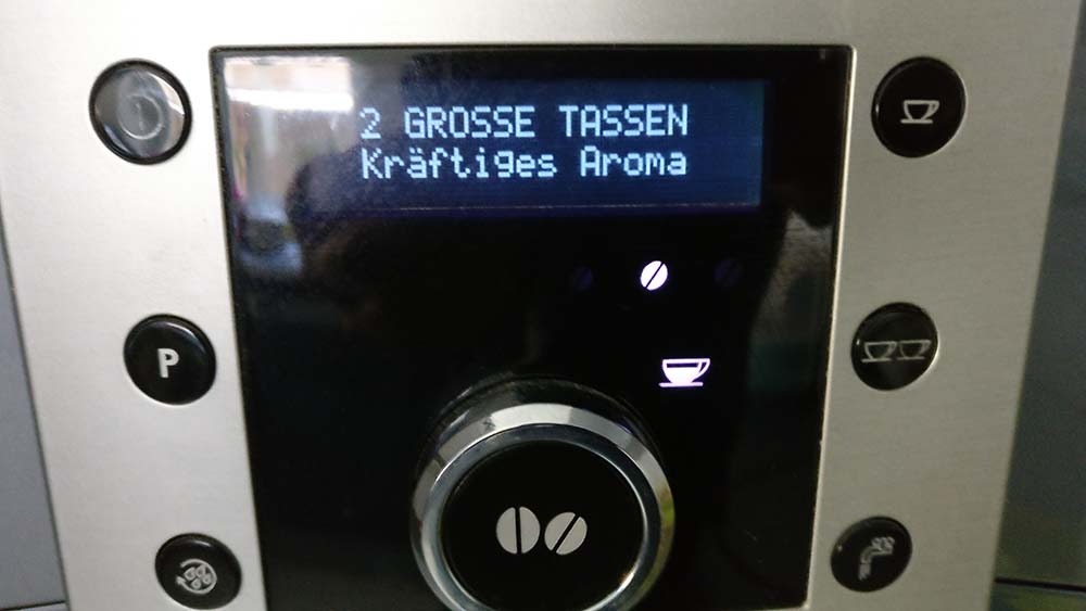

    Bei Doppelbezug und stärkstem Aroma?
  • Schaut normal aus, nach die Laufzeit darf man nicht gehen.
