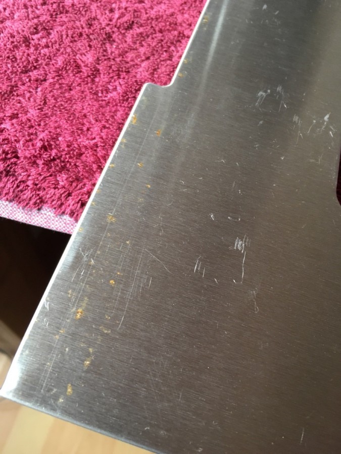

    Hallo ihr Lieben!
    Hat jemand einen Tipp, wie ich so minimale Roststellen von den Teilen der Verkleidung einer ESAM 6600 los bekomme ?
    Und wie sieht es mit so feinen Kratzern (vermutlich vom Putzen) aus - kann man die einigermaßen wegpolieren? :1f642:
    Bild hab ich mit angehangen.
    Viele Grüße,
    kaffeebube
      145,8 kB, 675×900, 236 mal angesehen
  • Vom putzen kommt das aber nicht.
    Vielleicht mit Polierpaste ?
    Gruß Peter :1f920:
    Kaffee 31.000 Bezüge
  • Die Oberfläche ist gebürstet, wenn man die poliert wird die Stelle blank, das sieht man dann extrem.
  • Ichdrehedurch schrieb:
    ICH würde einen Topfreiniger(feine Stahlwolle) nehmen und VORSICHTIG in Strichrichtung drübergehen. Damit bekommst du den Flugrost vermutlich weg.
    Die tiefen Kratzer bekommst du so allerdings nicht weg...
    Danke für den tollen Tipp! :1f642:
    Mit der feinen Stahlwolle hab ich tatsächlich fast alles vom Flugrost beseitigen können! :1f60d:
    Sogar die Kratzer haben gefühlt etwas an Deutlichkeit durch die Stahlwolle verloren, da die Kanten der Kratzer möglicherweise etwas abgeschwächt wurden.
    Bin begeistert ! :1f44d:
