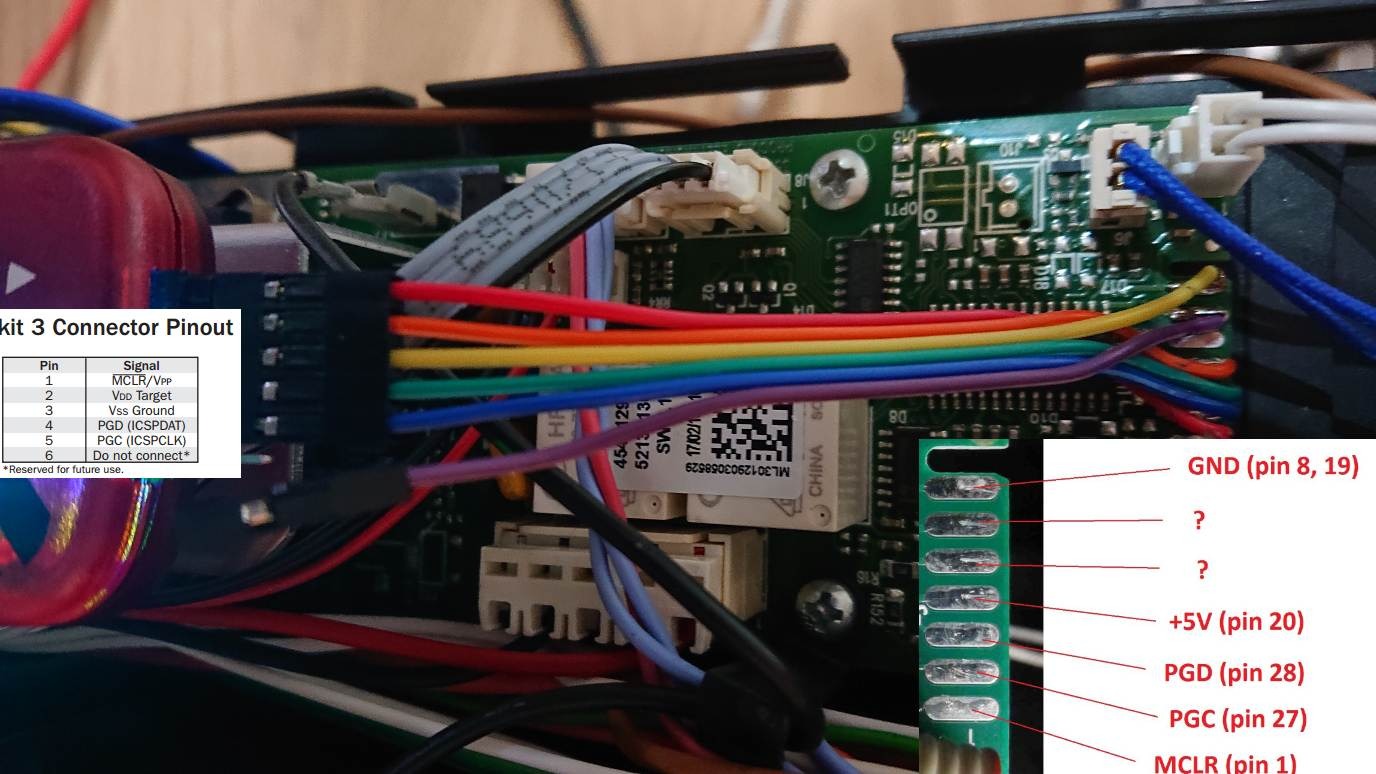

  • Sorry, die Antwort hatte ich über sehen.
    die Maschine bring ein Lauflicht, wenn ich vorne auf den Einschaltknopf drücke (also nicht gleich, wenn ich hinten den hauptschalter einschalte).
    Sämtliche Testfunktionen (BG auf/Ab,...) funktionieren einwandfrei. Vordere Bedienplatine habe ich vor kurzem wg. getauscht, dann ging die Maschine kurz um jetzt ein Karriere als Discolauflicht anzustreben.
    Ich bin sicher nicht der beste Löter .. aber das sollte ich hinbekommen haben..
    FunktionPickitDehlongi (connector nach rechts, siehe bild im Anhang)
    Rot:MLCRPin1pin1 von unten
    BlauPGCPin5pin2 von unten
    GrünPGDPin4pin3 von unten
    Orange5VPin2Pin4 von unten
    GelbVSS/GNDPin3Pin7 von unten
    Pin5/6 unknown
    Findest du da etwas das komisch aussieht ?
    vielen Dank
    Hermann

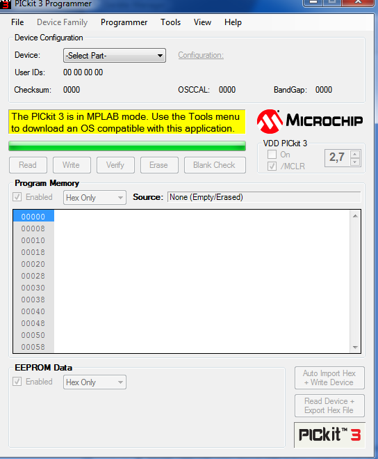

  • Guten Morgen, danke für die schnelle Antwort.
    ja, Im Testmode geht alles.
    Sämtliche verschiedenen Resetvorschläge habe ich ohne Erfolg durchprobiert. zum Teil Reagiert die Maschine drauf, zum teil nicht. Aber da gibt es verschiedenste Tastenkombinationen . .da sind vermutlich auch "Fake News" dabei :1f609:
    ja, Programmierversuche bislang nur mit gezogenem Netzstecker.

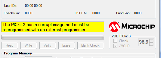

    Zumindest die Software (PICkit3 grorammer, v 3.10 Device File version 1.62.15 unter win7) beschwert sich, wenn ich das Pickit nicht dran haben.
    Wenn ich im Geräte Manager schaue, habe ich bislang aber nichts gefunden was PICkit heißt. aber beim Abstecken ändert sich etwas .. was auch immer.
    Die Pickit 3 app sagt erst mal "PiCkit3 is in MPlab mode .. use tools menue to download an os compatible with this application"
    Ich geh mal davon aus das ist so richtig ?
    VDD source kann ich nicht einstellen .. die ist erst mal ausgegraut .. egal ob ich hier im Tools menue Autodect, force PICkit oder Target auswähle..
    wobei ich beim umschalten dann plötzlich komische werte sehe.
    Ebenso bekomme ich dann immer wieder mal die Meldung "PICkit 2 has a corrupt impage and must be reprogrammed with an external programmer" ..
    aber die ist nach einem Neustart der Sofware dann wieder weg, und die Meldung vom MPlab mode ist dann wieder da..
    gibt dazu irgendwelche ideen ?
    Hermann
      15,77 kB, 535×194, 443 mal angesehen

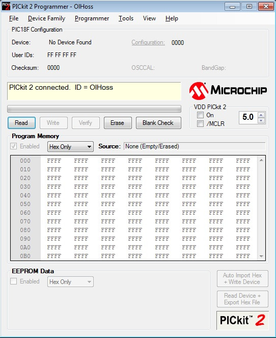

  • HI,
    So far not, only the one shown in the picture below.
    just tired to install an OS on the pickit3 ..
    it says "downloading Pickit3 bootloader", but then
    "Downloading bootloader failed" and I should use Tools ==> Check communication.. Afterwards I'm back to the MPlab message.
    Two PCs arlrady tried .. (but one is windows 10) just searching for another cable..
    but I guess most likely I shoudl try MPlab as tool .. maybe this would work..
    Hermann
      55,11 kB, 544×659, 478 mal angesehen
  • Apparently this problem is not related in any way to the wires you soldered or the PIC on the pcb that you connected: you have problems between programmer and computer as it seems.
    First try to solve this, without the cable to the pcb attached to it.
    Google may help you, the first hit I see when typing 'pickit mplab mode' into the search machine is this: microchip.com/forums/m762080.aspx
  • Thanks a lot .. i tried already to dwonload/install the OS.
    i got always error messages .. but now I started the tool and got a message similar to yours (PICkit3 connected. ID = ...)
    But so fare no success to connect to any deivce .. what would be the procedure for this ?
    STart the Software without Connection to the board.
    then plug in the board ..
    and then ?
    Hermann
  • Hi,
    mine is also not original ..
    i need to check what is the official OS for hte tool. I get a lot of errors (e. g. divsion/0, not allowed to access .ini file in installatoin path,..) when running the software (currently under win7 as admin, and also tried compatibility mode for WInXP..)
    But I'm a bit furhter already, so thanks a lot..
    will keep you updated..
    thanks so far..
    Hermann
